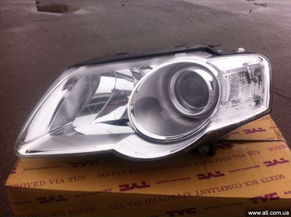

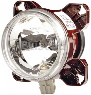

да не ксенон,а просто модуль дальнего света..ВСЕ ПРОСТО.ПОДОЙДЕТ ЛИ ЭТОТ МОДУЛЬ(1K0 008 191-007)В СТАНДАРТНУЮ ФАРУ ИЛИ НЕТ??ЕСЛИ НЕТ ТО МОЖЕТ ЕСТЬ КОТОРЫЙ ПОДОЙДЕТ??НЕ ФАРУ ЖЕ ПОКУПАТЬ?ФОТО ФАРЫ...
ФОТО МОДУЛЯ

Сообщение BREAKZ » 14 сен 2014, 12:31
Николай201010102 писал(а):да не ксенон,а просто модуль дальнего света.можно даже не линзу.какой модуль можно вставить заместо обычной галогеновой лампы?чтобы по креплениям и габаритам подошло
тут потребуется жёсткий колхоз... :oops: .. можно сделать модули на светодиодах...но это как минимум 4000р..пара...+ инсталл будет не лёгким..

Cпасибо за фото.но я хотел узнать подойдет ли тот модуль по креплениям вместо дальнего или нет?какие там крепления ?есть фото?

Сообщение boss181 » 22 сен 2014, 19:52
Николай201010102 писал(а):Cпасибо за фото.но я хотел узнать подойдет ли тот модуль по креплениям вместо дальнего или нет?какие там крепления ?есть фото?
Конечно же НЕ подойдет. Этот модуль для внешней установки. Если уж так хочется что то запилить, то пилить нужно 1. Би линзу в место галогена + линзу дальнего в дальний, хотя я бы две би линзы запилил, раз уж так хочется быть 4х глазым.
