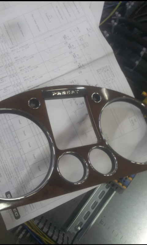

Мужики, нужен совет.
Собрался красить декор в рояльный лак, не пойму как отделить кольца хромированные на приборке??
И стоит ли вообще, может просто заклеить их? Красить в малярке будут, а поготовить сам хочу.жду советов

Сообщение nky » 24 сен 2014, 13:32
поиск рулит,не плоди темы,ищи лучше..
Снимаешь декор приборки viewtopic.php?f=7&t=7015...в помощь. После же с изнанки декора расплавляешь или высверливаешь пластиковые "клепки", держащие эти хром кольца. Усё, бинго! ;)

Сообщение Максим023 » 24 сен 2014, 13:49
Поиск рулит не туда.уже сделал.отвертка плоская помогла

Сообщение Максим023 » 24 сен 2014, 13:50
Плавить ниче не нужно, небольшое усилие и усики отламываются

Сообщение Daniliv » 24 сен 2014, 14:04
Я аккуратно высверлил место пайки и поддел пластиковыми съемниками, тоже буду красить и на продажу, так как у меня давно уже шлифованный люминий :D
вот с панелькой у ручки повозился там сложнее :lol: пепелка тоже просто

Сообщение Максим023 » 29 сен 2014, 11:23
С разборкой и покраской разобрались, а как собирать обратно??панель под приборы отправил на перекраску,хотел на клей посадить кольца в итоге заляпал :x кто как делал???
