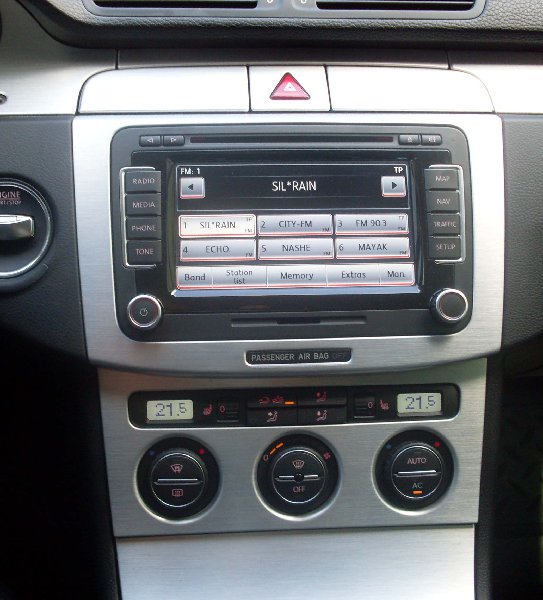

Вот собственно что получается, если заменить светодиоды синие на красные и перевернуть поляризационную пленку. Ожидал конечно лучшего результата, но как вышло -так вышло, поезжу так, если не понравится переделаю обратно, а если понравится, то и второй экран сделаю красным. С мафоном, конечно, не сочитается, но надеюсь, все-таки когда-нибудь, РНСку вкорячить.

да вот что-то и не знаю делать или нет, не очень нравится, лучше наверное белые диоды впаять вместо синих и оставить как есть- чтоб цифры черные были :?

Сообщение Fast » 22 дек 2010, 14:18
alekst1201 писал(а):да вот что-то и не знаю делать или нет, не очень нравится, лучше наверное белые диоды впаять вместо синих и оставить как есть- чтоб цифры черные были :?
И будет вот так:

Сообщение alekst1201 » 22 дек 2010, 15:02
Fast
здесь немного ярковато, если буду делать, то яркость поменьше сделаю

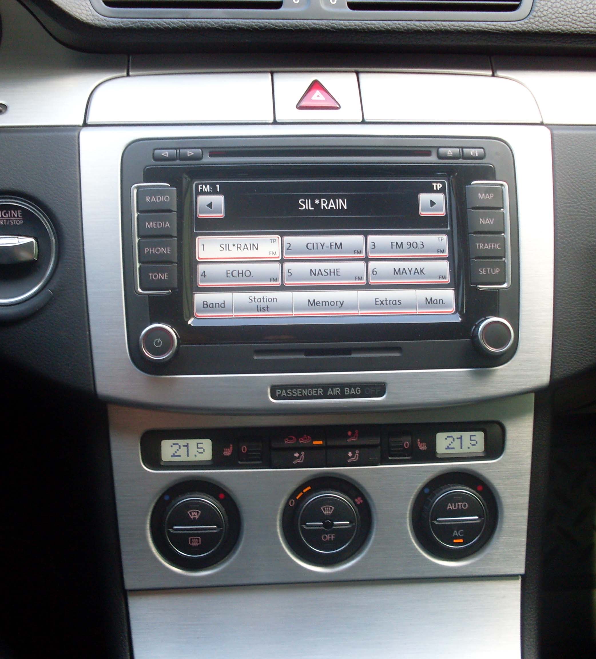

Сообщение demainst » 27 фев 2011, 01:54
Диоды в приборке и климате одинаковые.
Красная подсветка была в довольно старых АУДИ, сейчас красно-белая. ИМХО: это лучший вариант - заменить синие диоды на белые, красные не трогать. Я так себе (и не только себе :) ) сделал два года назад, когда поставил РНС, теперь у меня белая приборка с цветным МФА.
Повторюсь: основной параметр диодов не напряжение, а ток. Родные синие диоды требуют большой ток, поэтому любые другие на их месте будут гореть ярче, а напряжение на диоде будет зависеть от диода.
По поводу климата: после ряда экспериментов остановился на двух приемлемых вариантах: темные символы на белом фоне или красные на тёмном. Если делать инверсию, то пленку снять нужно снаружи, удалить клей и перевернуть. И не надо приклеивать - будет хуже, да и откатиться вседа будет можно.
И следует иметь ввиду, что после инверсии, без подсветки уже практически ничего не будет видно.
P.S. На фото Cухова тоже моя работа :oops:
Снимок сделан в мае 2009.
