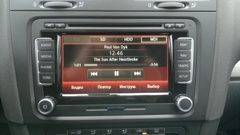

Сообщение lev888 » 25 мар 2015, 12:37
привет всем
люди добрые подскажите пожалуйсто куда и к кому сдесь обратиться с проблемой с електроникой
сегодня аккумулятор умер. купил новый сам поставил и теперь рнс 510 потухший даже подсветка кнопок не горит. кто что думает

Re: кто ставил себе рсд 510 китай?
Сообщение lev888 » 30 мар 2015, 00:17
проблема бвла элементарная
полетел предохранитель на 20 стоящий в задней части рнс510
