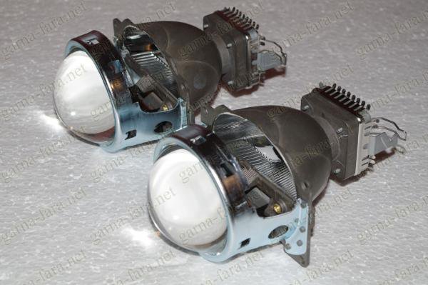

На всякий под словом линза подразумевается линза, отражатель, там же шторка.
Фото ниже.
