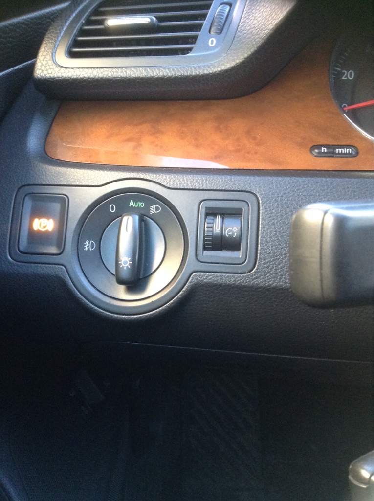

Да вот так, слева от руля есть "релешка" вкл/выкл фар, правее крутилка настройки яркости панели приборов, и всё. а корректора фар (ниже-выше) нет....

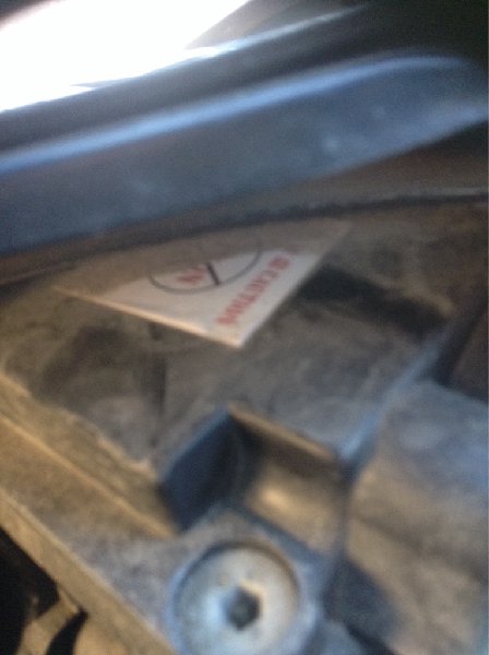

Сообщение ilywka_k » 17 фев 2015, 11:09
В том то и дело что стоит галоген, на самой фаре на корпусе использование Ксенона перечеркнуто.... Кто что там мудрил не разобраться, купил уже такую(((

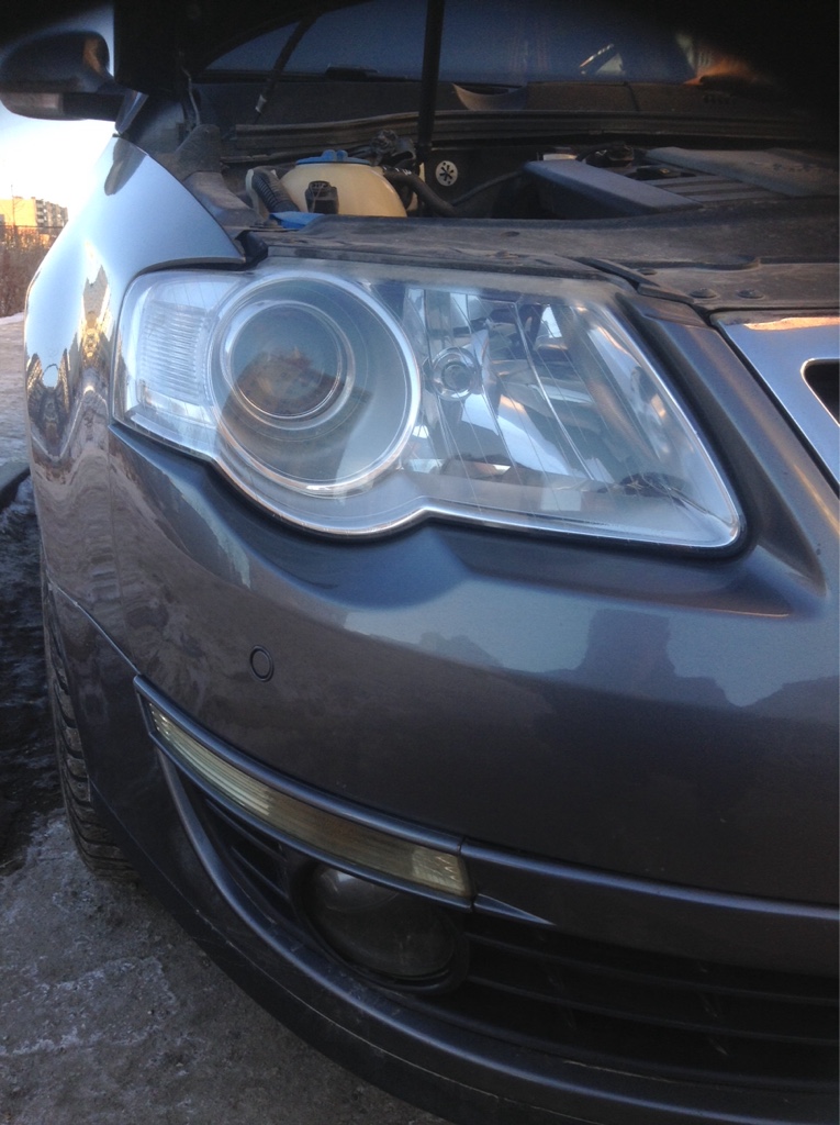

фото бы немного прояснило дело... выложи фотки фар спереди и из под капота и торпеду с лева от руля...

Сообщение ilywka_k » 18 фев 2015, 19:27
Собственно вот фото....
