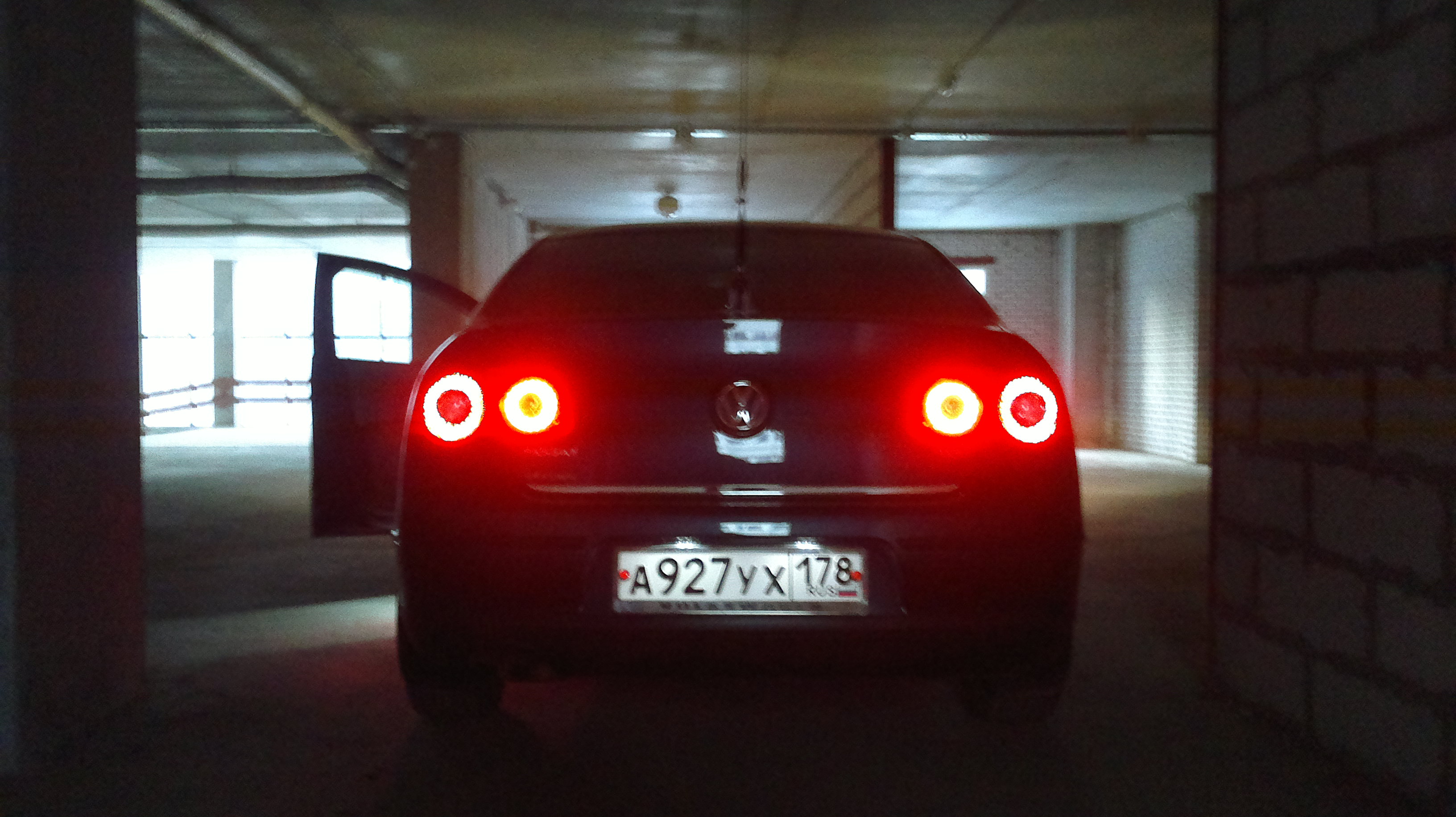

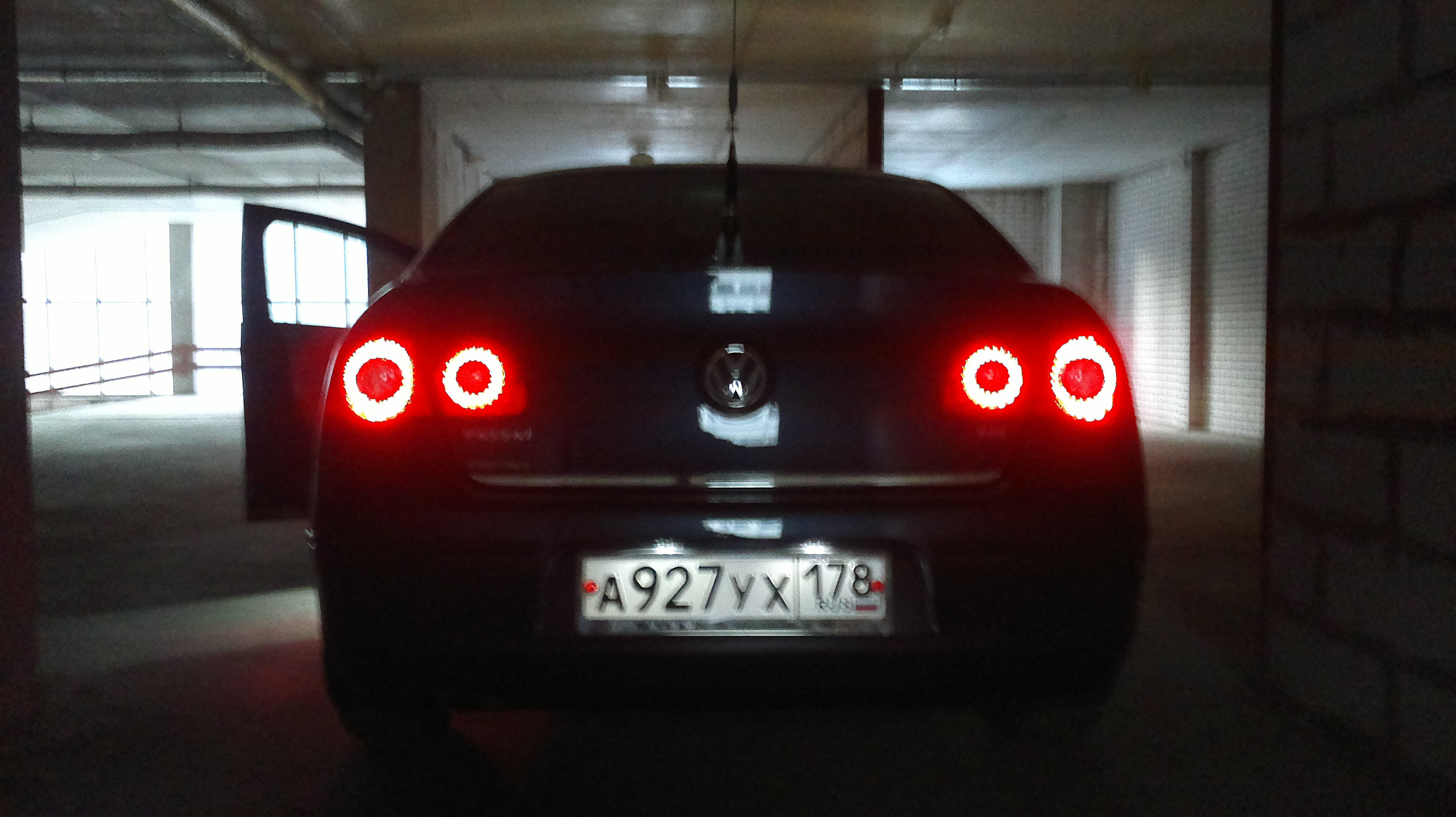

Кольца подключил от габаритов, но ошибка выскакивает по птф которые хочу сделать через светодиодные кольца.Вариант от подсветки номера не подходит.Может есть варианты через диод обычный?

В чем идея то ? догнать не могу. Чтобы кольца горели от габаритов, а при включении ПТФ загорались на полную ?

Да именно в этом

ну так через диоды надо развязывать цепи. один диод на сигнал от птф второй диод на сигнал от габаритов

Не надо не чего заказывать. Диоды в термоусадку и все

ну можно диодную сборку купить . примерно так

Диодная сборка или два диода. На каждое кольцо.
Не пойму только, зачем, еслиможно обойтись одним резистором.

У меня сделано через диоды в термоусадке.Но,ставить нужно диоды Шоттки,через них меньше потеря напряжения,ошибок нет.В итоге- в дневное время яркость внутренних колец немного тусклее,ночью-нормуль.

На обычном диоде идет просадка напряжения, примерно 0.5 В. В принципе почти незаметно.

Расскажу как сделал я. Это конечно пушкой по воробьям, но уж как вышло)
Запихал контроллер в крышку багажника и ШИМом управляю двухцветными диодами через транзистор. В итоге когда включаю заднюю туманку или жму тормоз, красные диоды горят на полную, а когда включены только габариты красный работает не в полную силу(уменьшаю длительность импульса).

Не, я через микроконтроллер делал, чтоб софтварно управлять ШИМом.
Схему не рисовал. На один вывод МК заводим сигнал противотуманки, согласованный по уровню (желательно гальванически развязать). И настраиваем его как вход, другой вывод настраиваем как выход и с него управляем ШИМом. Далее в ПО настраиваем яркость при габаритах и при включенной противотуманке, периодически считываем входное значение и если есть сигнал - увеличиваем яркость, при отсутствии уменьшаем
