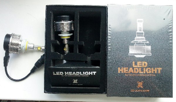

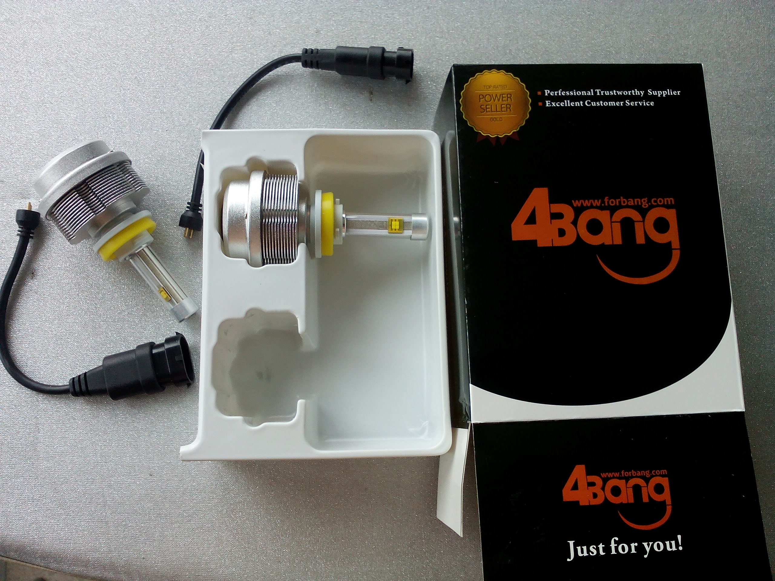

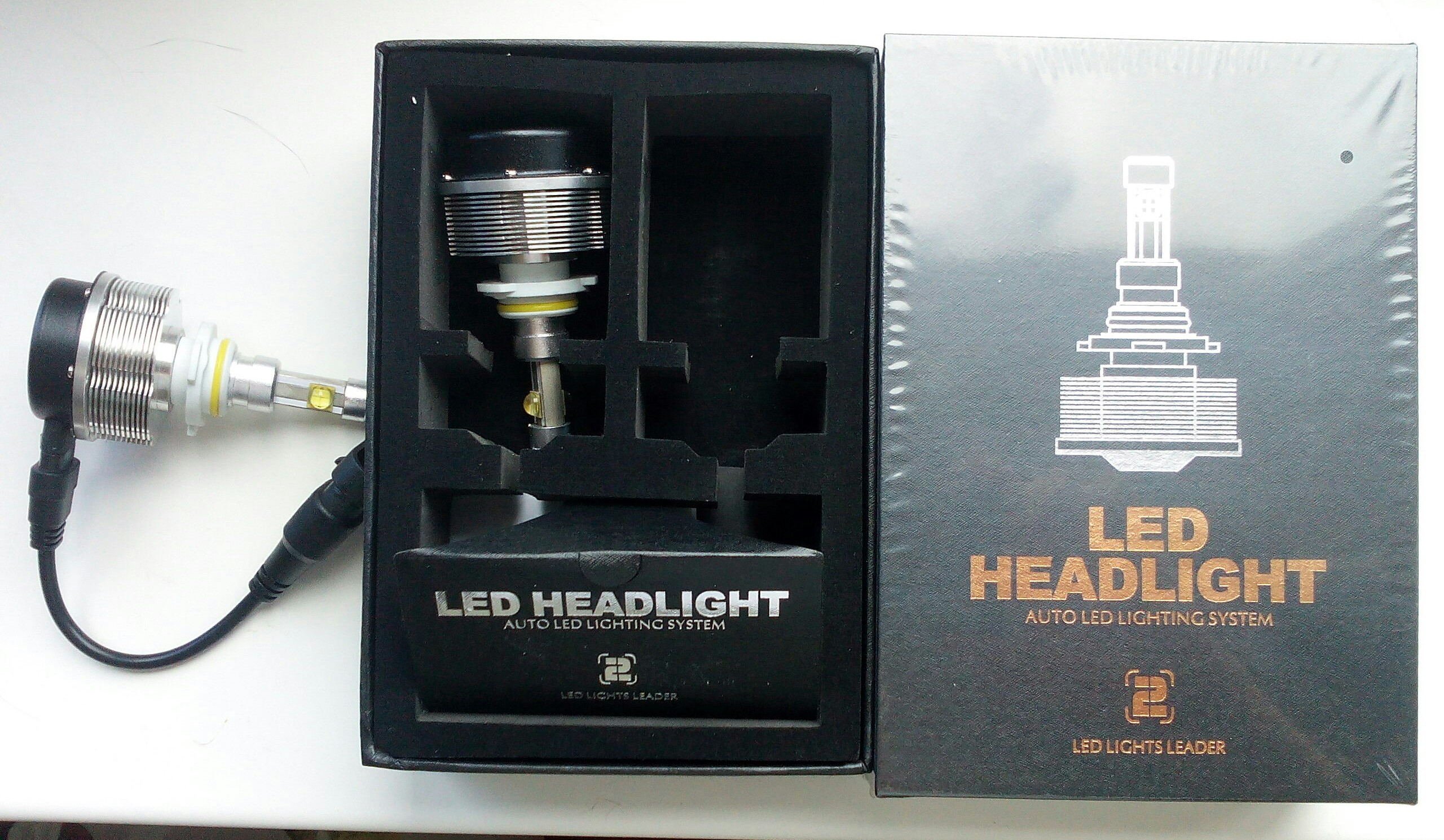

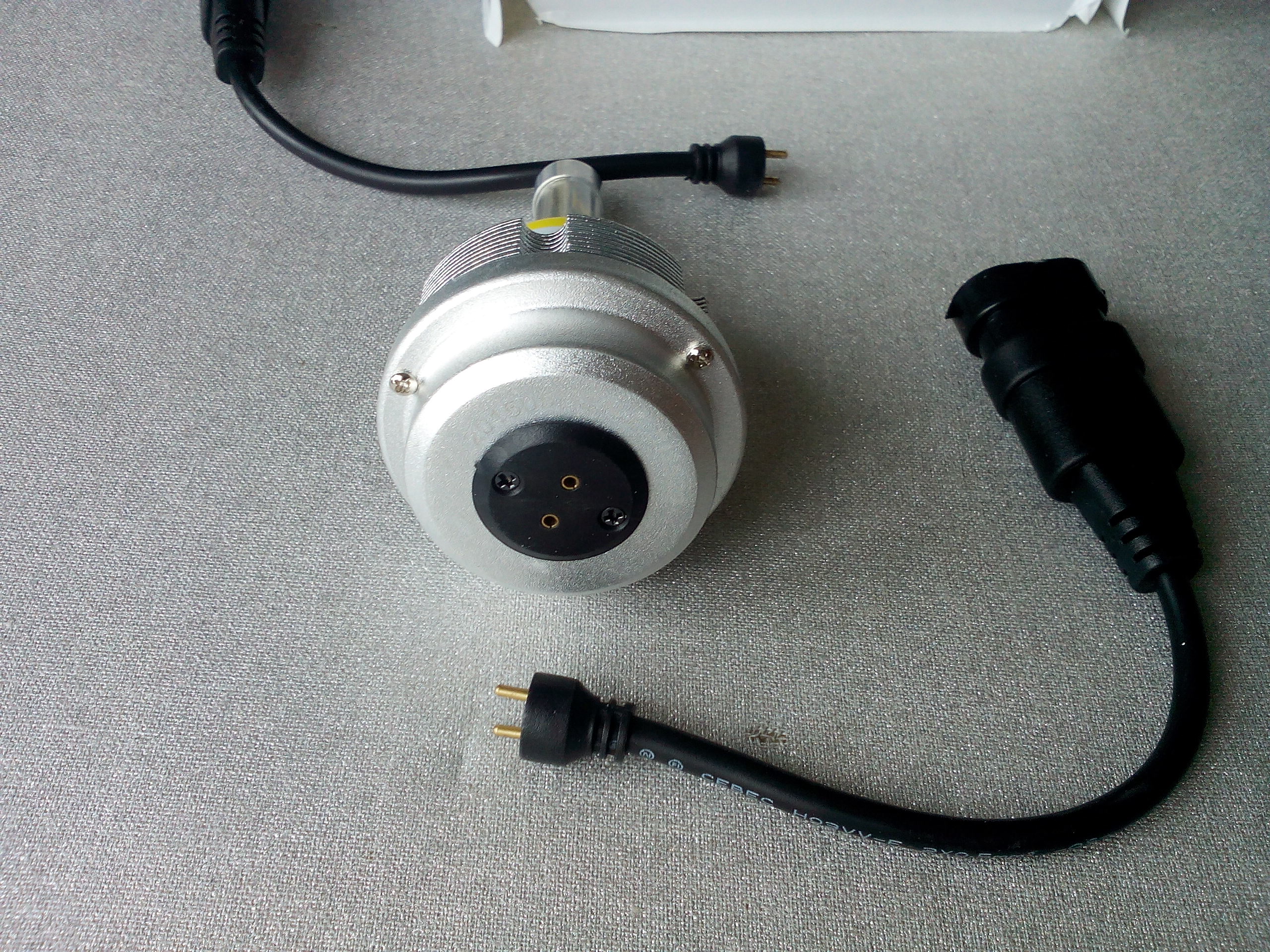

Есть уже светодиодные лампы, способные заменить галогены и в ПТФ, и в ближнем, и в дальнем. У меня стоят светодиодные лампы в ПТФ и в подсветке поворотов, но в Б7. Там цоколь Н8. В Б6 нужны Н7.
Другая проблема - размеры. Такие диодные лампы (которые рально светят, а не только светятся) не нуждаются в обманках, но им нужно охлаждение. Для этого у них в задней части внушительный радиатор (иногда и вентилятор).
Лампы Н8 (Н9, Н11) и НВ4 у меня есть в наличии, Н7 еще не подобрал. Но скорее всего для их установки в Б6 потребуется доработать крышку фары.
