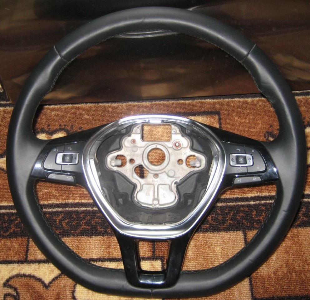

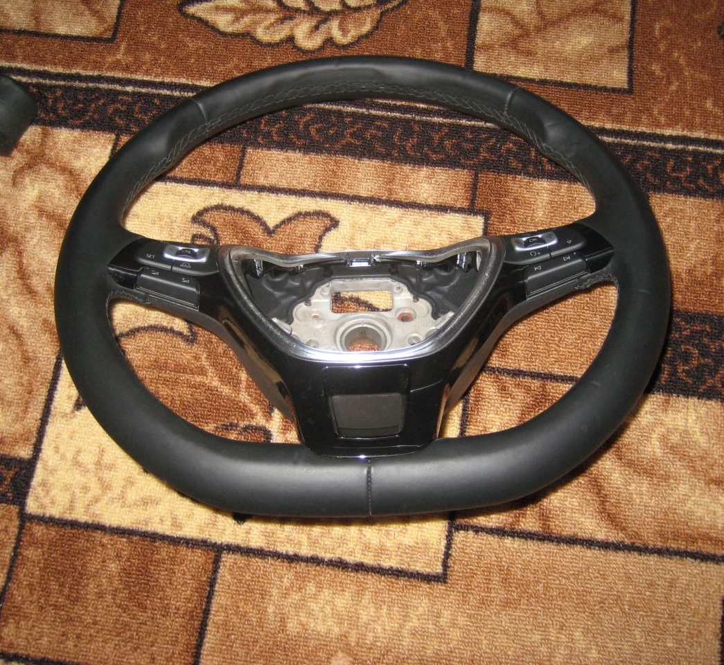

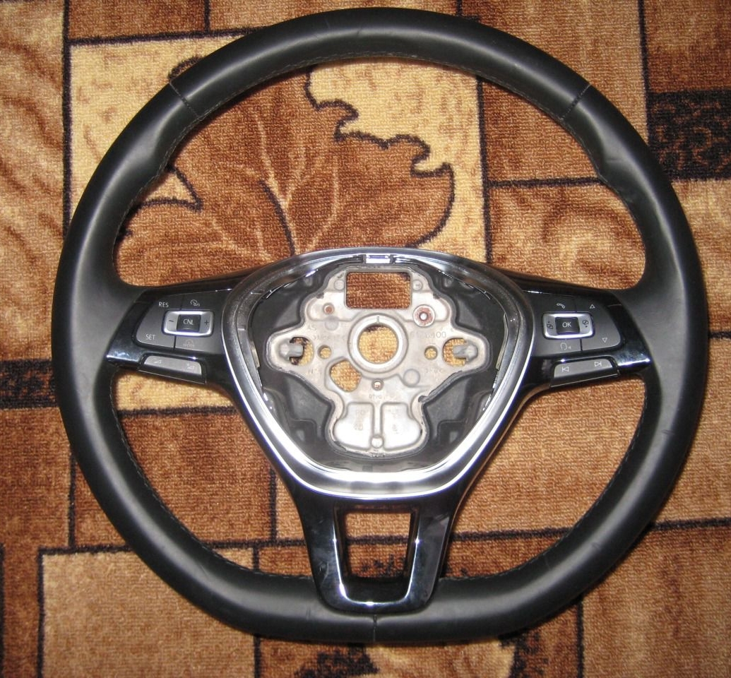

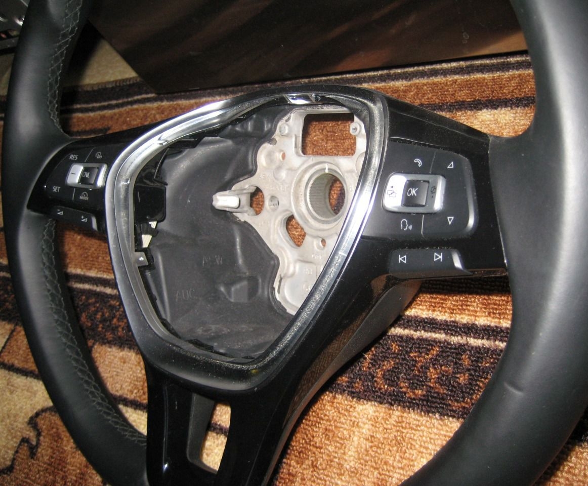

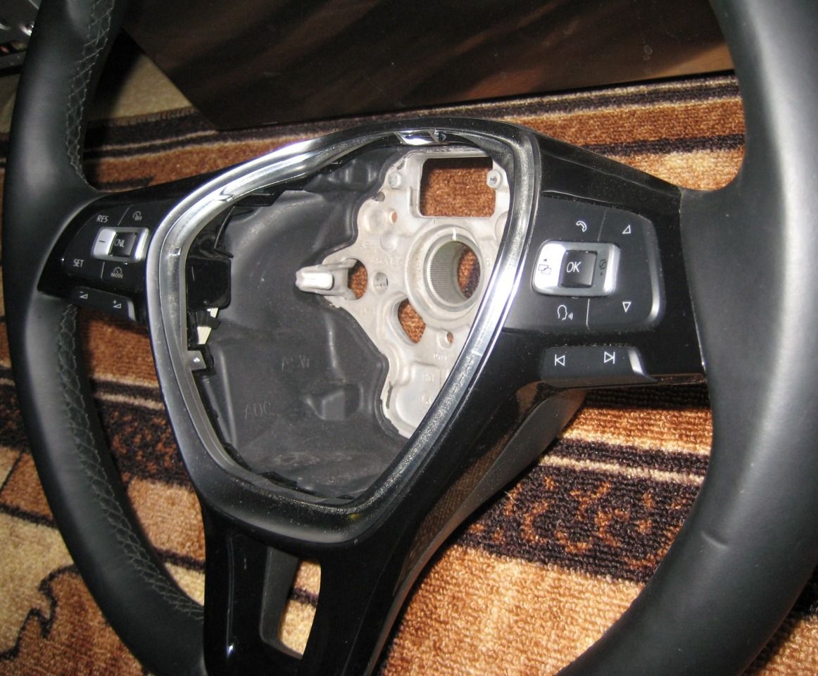

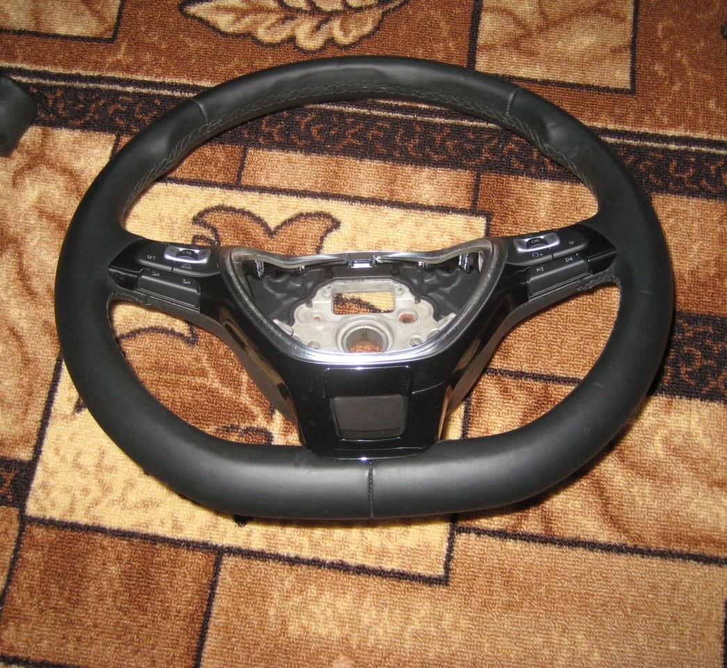

предлагают по дешевке руль от VW Golf7, хочу себе поставить на пассат, интересует что нужно будет поменять дополнительно к рулю, примерные цены, где купить.
авто VW Passat 2.0 FSI BVY 2006г highline, стоит мультируль старого образца, круиз имеется обычный, ничего не менял, все стандартно..
фотки руля прилагаются, да кстати он без подушки, ее где достать??
Passat B6 Highline 2.0 FSI BVY Tiptronic
