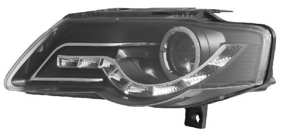

Доброго времени суток уважаемые форумчане!
Приобрел Passat B6 америкос. На нем установлены фары как на фото. Но подключены они не верно.
В этой оптике одна линза со шторкой и все.
Принцип работы на данный момент таков... При подмигивании дальним работает шторка но свет не включается. При включенном ближнем свете включая дальний шторка открывается и лампа продолжает гореть. В этом случае все ок.
Игрался с кодировками но ничего не помогло.
Может кто знает какие кодировки нужно делать? Или же только установкой реле можно решить вопрос?

Anariki писал(а):Доброго времени суток уважаемые форумчане!
Из своего опыта:
без ошибок заработал свет на билинзах только при подключении штатного дальнего в параллель к шторке :idea: . и так в обеих фарах. и никак иначе!
