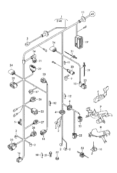

Re: форсунки омывателя лобового стекла с подогревом
Сообщение Daniliv » 04 янв 2016, 10:15
Придется самому колхозить иначе не бюджетно, она вся единая

Daniliv писал(а):Придется самому колхозить иначе не бюджетно, она вся единая
Вы ЧО? Ради двух проводков весь жгут менять? :shock: Его даже снимать затрахаешься, не говоря уж о деньгах.
Конечно колхозить, примотать дополнительные провода к штатной проводке и будет выглядеть как родная.
Без стоимости форсунок в тысячу рублей уложиться можно.
Если бы я под каждую дополнительно установленную примочку менял проводку, денег бы потратил, как на новый Пассат. :lol:
