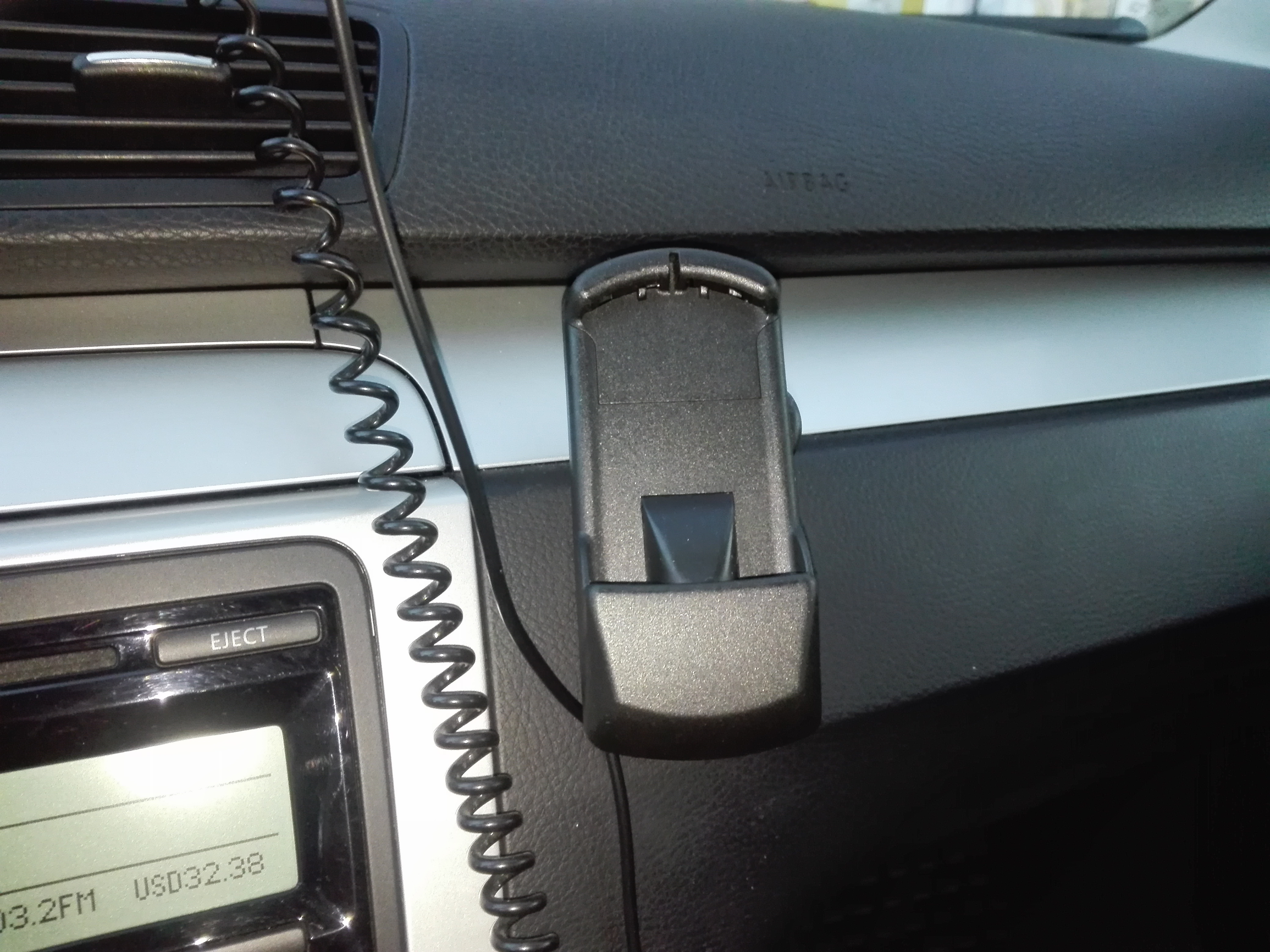

Доброго времени суток, друзья. Нужна помощь. Не могу найти информации, как снять держатель штатного телефона.

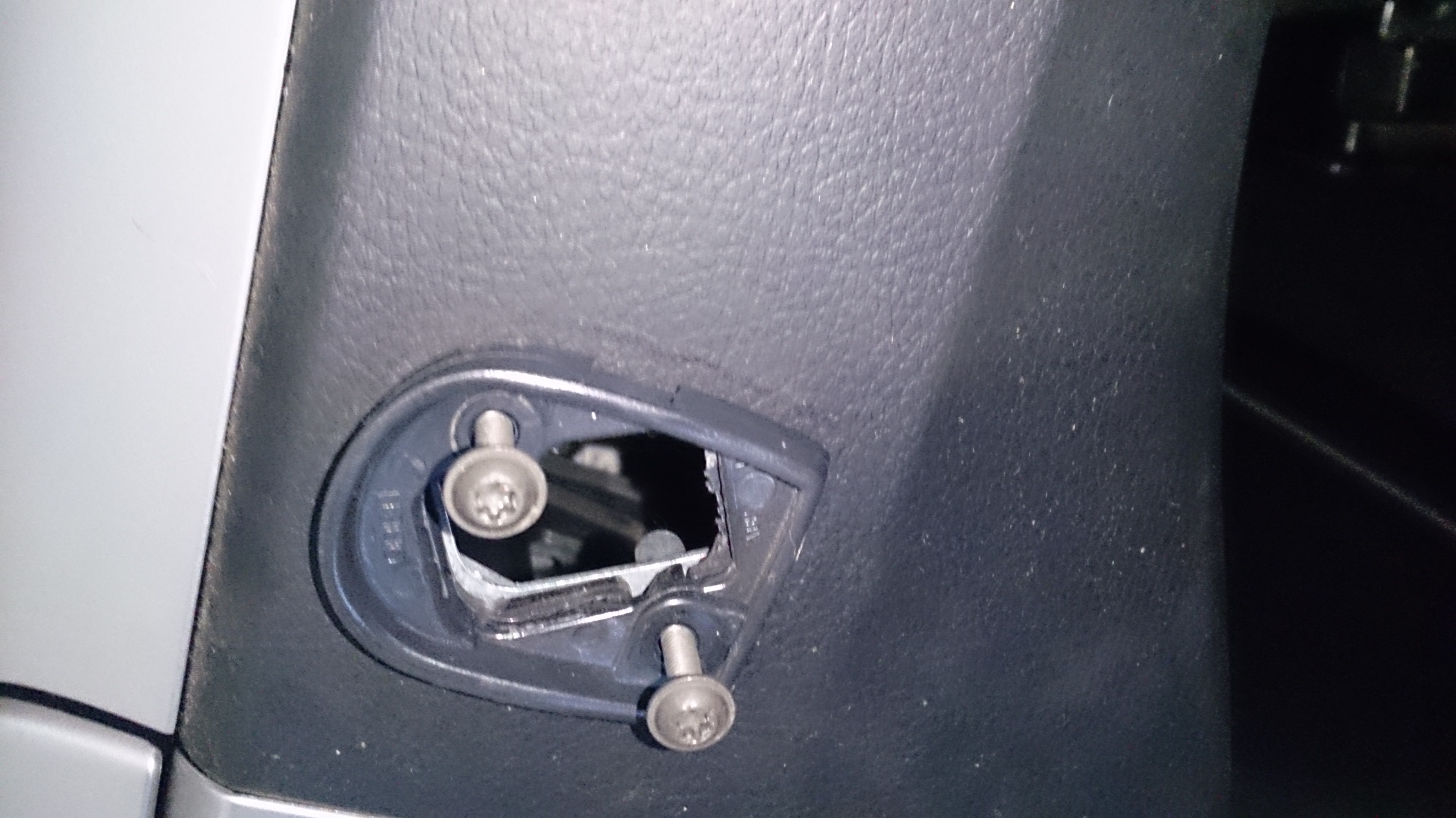

Сообщение Яуген » 10 мар 2016, 14:43
Нижнюю часть вскрыть. Там два самореза
Re: Держатель штатного телефона
Сообщение =Yuriy= » 10 мар 2016, 15:10

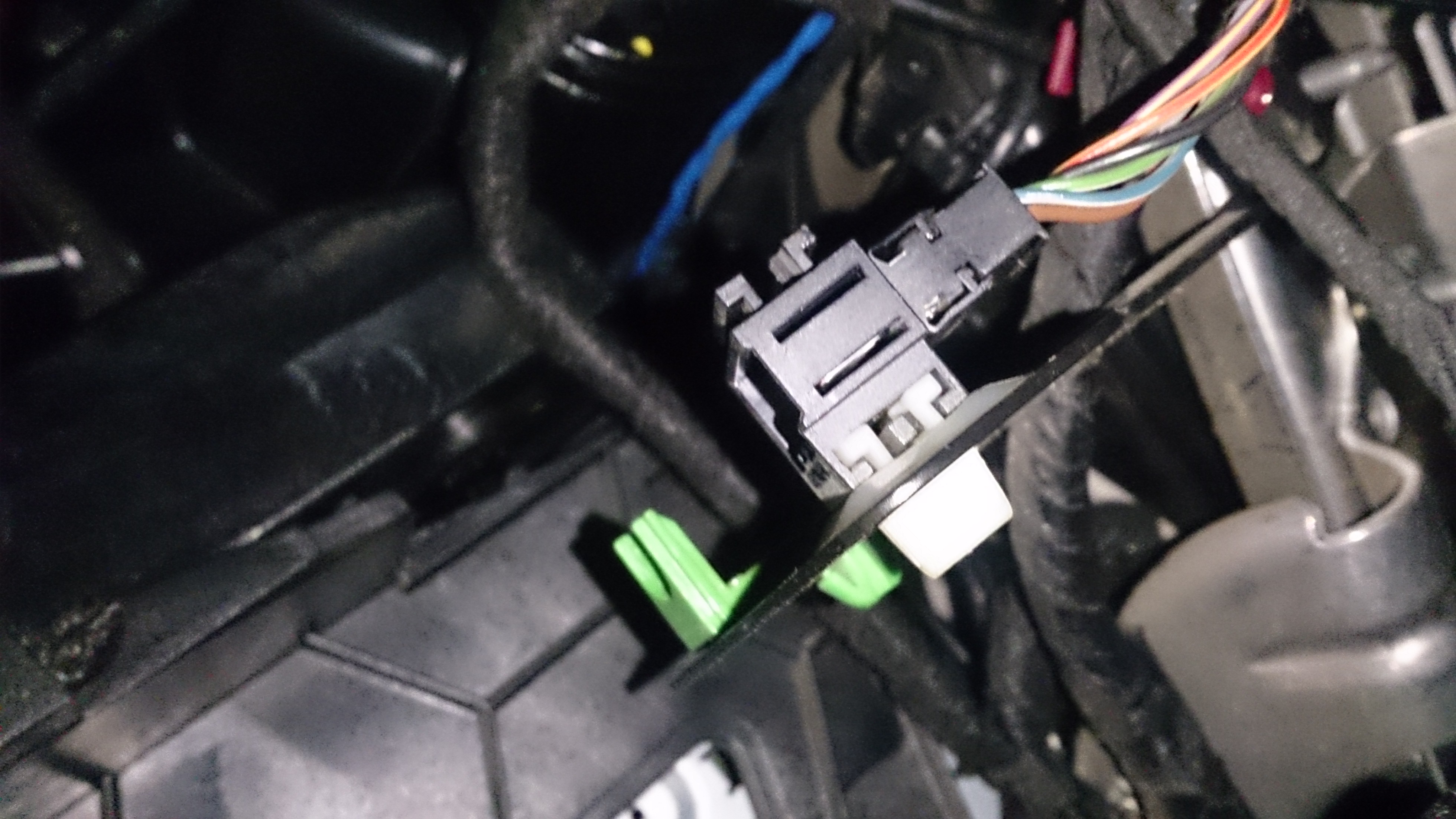

Два торкса в нижней части держателя, чтоб добраться аккуратно отверткой отделяешь. Чтоб отщелкнуть разъем нужно бардачок снимать.

Сообщение Koss » 10 мар 2016, 17:11
zenden13 писал(а):Спасибо. Буду мучаться.
вы наверно имели ввиду как наружнюю часть снять....ее просто отверткой тоненькой поддеваете и все...она крепится мелкими защелками по краям к пластиковой основе, которая в свою очередь торксами прикручена к торпеде....
Сообщение zenden13 » 10 мар 2016, 17:56
Я имею ввиду снять полностью. Дыру планирую заклеить какой-нибудь наклейкой.
Сообщение =Yuriy= » 10 мар 2016, 18:27
Если она подключена к блоку под пассажирским сиденьем, после снятия будут ошибки по блоку телефона. Поэтому либо кредл обматываете антискрипом и подключенный к разъему прячете над бардачком или, что правильней, отключаете блок телефона и убираете галку в гейте.

Сообщение aprimerov » 10 мар 2016, 20:36
=Yuriy= писал(а):Если она подключена к блоку под пассажирским сиденьем, после снятия будут ошибки по блоку телефона. Поэтому либо кредл обматываете антискрипом и подключенный к разъему прячете над бардачком или, что правильней, отключаете блок телефона и убираете галку в гейте.
Или в кодировке 77 блока( блок блутуз) снимаете галочку что кредл установлен.

Бывает в продаже универсальный модуль с экраном, который цепляется по блютузу к любому телефону, типа такого Изображение
бывает без экрана и бывают держатели под конкретный телефон. Все вставляется в эту хероту, торчащую из торпедо. :crazy:

Удаление девайса
Сообщение pika21 » 07 апр 2017, 13:00
Комрады, добрый день. Подскажите, как безболезненно снять сей девайс и нужно ли что-то отключать шнурком?

Откуда: Краснодар
Re: Удаление девайса
Сообщение Константин33 » 07 апр 2017, 13:12
чем мешает то??висит и висит, легче тач адаптер тогда уж купить для громкой связи или переходник под телефон типа 5ки ипхона или самсунга...
под подставкой этой плоский кронштейн на 2х винтах и дырка 2х3см под разъем...эта часть торпеды не съемная, идет вместе со всей торпедой, можно попробывать распаять и впаять эту часть со стреляной, но как правило первый раз всегда криво впаивается...либо ездить с дырой и рассматривать через нее бардачок
