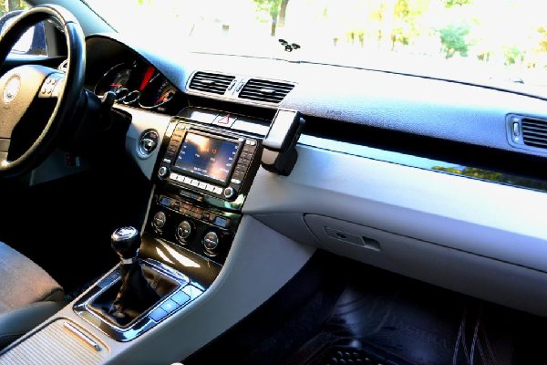

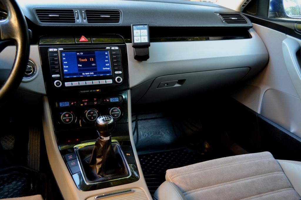

Хочу покрасить пластиковые вставки "под аллюминий" торпеды и рамки АКПП под, как это правильно называется, рояльный лак!
Подскажите, знает ли кто из вас специалиста-маляра, который бы смог это качественно сделать (при чем чтобы он сам снял все детали с торпедо, АККУРАТНО, не поломав крепления и поставил бы их после покраски на место).
Какова цена вопроса, если отзовутся сами умельцы.
Сколько времени займет.
Территориально - Москва.
Заранее благодарен за советы и предложения.
А еще, если у кого есть фото такого салона, буду признателен если разместите тут, хотелось бы увидеть как это будет выглядеть в реале!

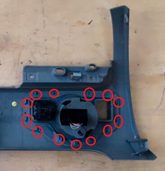

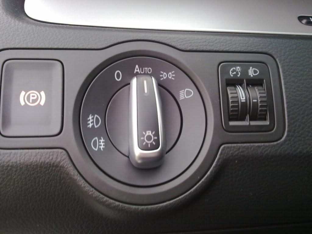

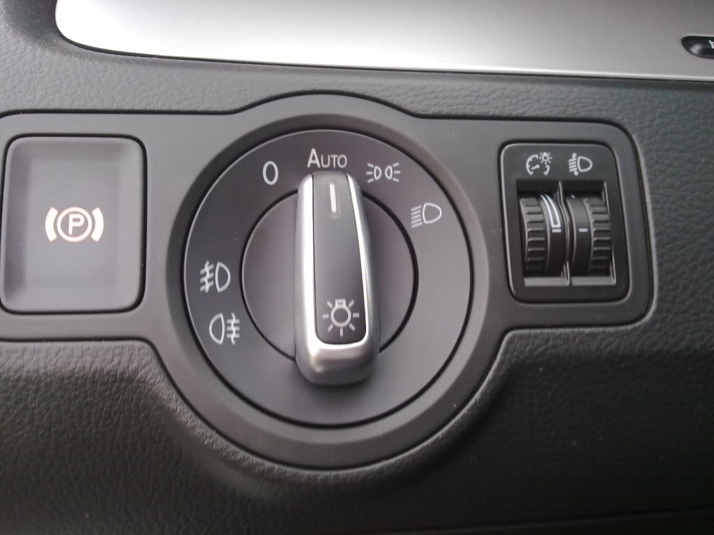

Более подходящей темы не нашёл,задам вопрос тут.Как снять этот элемент панели?Он у меня стал неважно выглядеть,хочу его покрасить в цвет накладок на панели.
Я снял переключатель света,за ним выкрутил один шуруп а далее не пойму как действовать.

Сообщение swbb » 14 апр 2023, 13:22
боевой писал(а):...Как снять этот элемент панели?...
Похоже, что без разбора - никак:

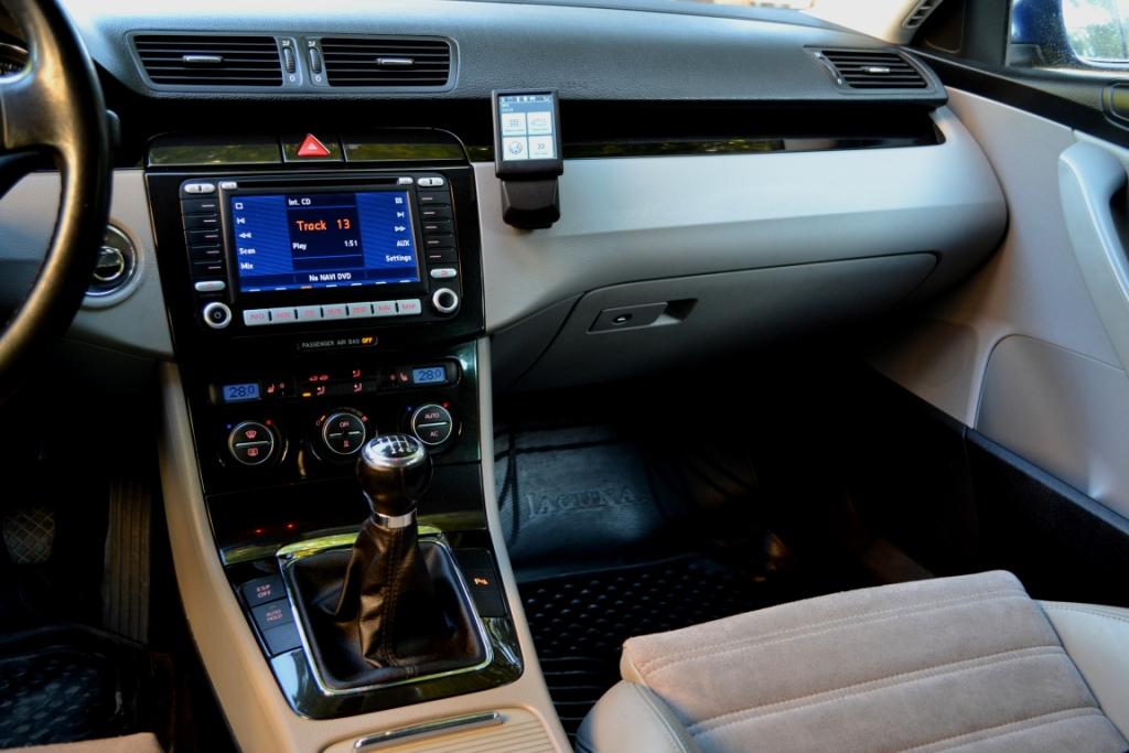

1. Снимаем полоску декора над ящиками. Чтобы ее снять (сначала выдвигаем ящики), Г-образным тонким крючком дергаем ее сверху ближе к краю (сантиметр-полтора от торца). Затем как отойдет аккуратно руками снимаем. Я пробовал дергать снизу, со стороны ящиков, - не получилось, возможно у тебя получится и так.
2. Снимаем накладку приборов - начиная с правой стороны аккуратно раскачивая выдергиваем декор с клипс приборки и панели.
3. Снимаем декор вокруг магнитолы - двумя руками беремся за левый нижний угол и небольшим усилием срываем с клипсы. Затем так же правый нижний угол. После этого отщелкиваем декор сверху. Провод индикатора подушки пассажира НЕ отключаем, рамка остается висеть на проводе.
4. Смотрим на панель - справа от нее 1 торкс и слева 2 торкса - откручиваем.
4. Под рамкой магнитолы слева внизу еще 1 торкс - откручиваем.
5. Вытаскиваем переключатель света - утопить ручку внутрь и покрутить буквально чуть чуть по часовой стрелке, после этого открываем ящик слева внизу и оттуда (изнутри) толкаем выключатель освещения к себе. Его отключить от разъема. Выкрутить 1 торкс под переключателем.
6. Открываем полностью дверь. Слева от панели плоской отверткой поддеваем ее в паз и снимаем крышку блока предохранителей. Там видим 2 торкса - у накладки ближе к центру панели и сверху, оба откручиваем. Вот тут есть нюанс - у нижнего торкса есть металлическая клипса, в которую он вкручивается - ее нужно СНЯТЬ, иначе когда будешь дергать накладку - клипса вылетит и потеряется.
В итоге у тебя должно быть выкручено 7 торксов
Все. накладка держится только на одной клипсе слева у руля, она легко отщелкивается. Вытаскивать (дергать ) аккуратно. Очень туго выходит левый нижний угол этой накладки - будь вдвойне аккуратен.

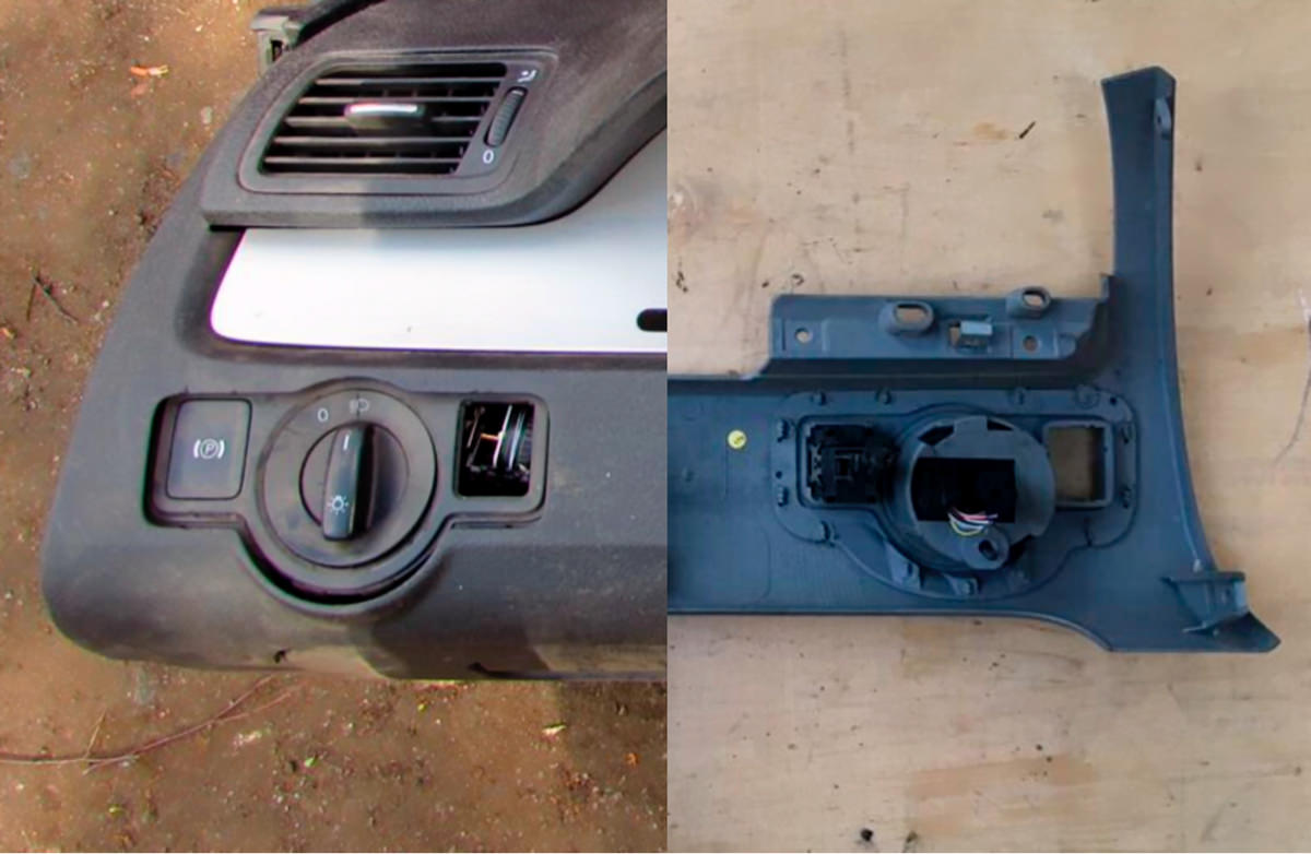

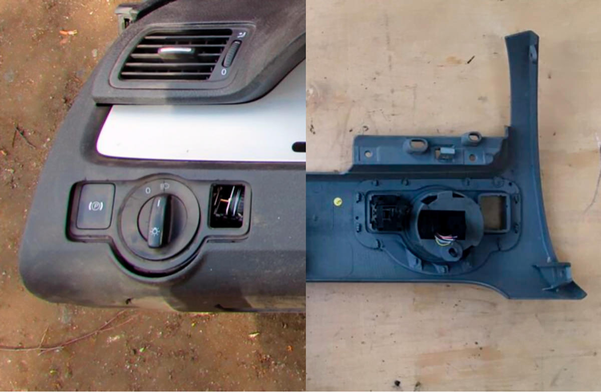

Муса,Спасибо!В субботу займусь.Судя по фото выше у меня сложилось впечатление что направляющие этой панельки запаяны...

Re: Покраска декора торпедо салона
Сообщение боевой » 17 апр 2023, 13:48
Вот это я имел ввиду
Passat B6 HIGHLINE 2007, 2.0 TDI 170л.с., BMR KDS,M6F.
боевой
Сообщения: 130
Зарегистрирован: 08 июл 2015, 14:59
Откуда: Белгород
Сообщение Myca » 17 апр 2023, 13:58
боевой писал(а):Муса,Спасибо!В субботу займусь.Судя по фото выше у меня сложилось впечатление что направляющие этой панельки запаяны...
Вероятно так и есть, потому что по каталогу эта нижняя накладка бьется одной деталью
