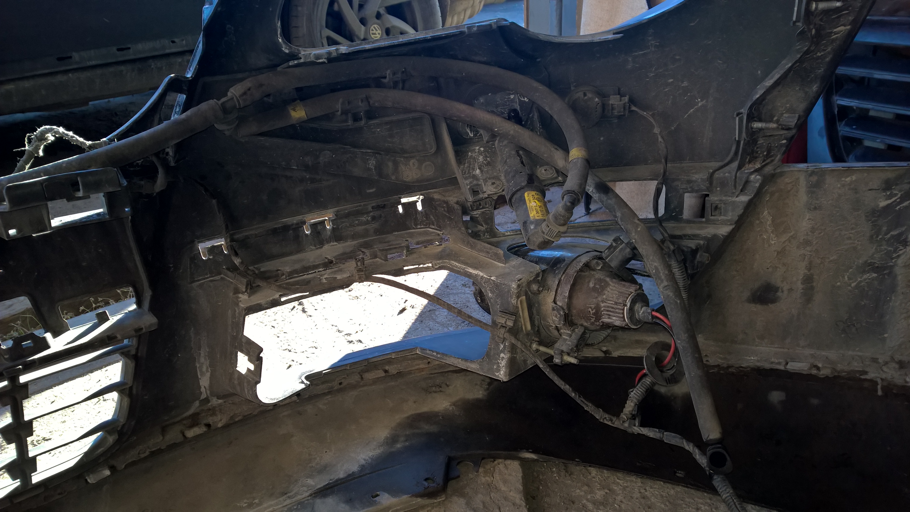

Устанавливаю штатный омыватель фар. Остался последний этап, а именно проложить шланг от насоса к форсункам. Как он проходит и крепится под бампером? (он у меня новый под омывайки) и какова длина кусков от насоса до тройника и от тройника до форсунок. Длина в данном случае имеет большое значение. Нигде не могу найти информацию. Даже эльза не помогла(((

Сообщение Daniliv » 03 сен 2016, 11:17
Сегодня возможно буду снимать бампер, сделаю замеры и фотки.

Сообщение Евгений85 » 03 сен 2016, 11:36
Daniliv писал(а):Сегодня возможно буду снимать бампер, сделаю замеры и фотки.
Буду очень благодарен. "Зима близко!" Не хочу ее так встречать))) Если не трудно рулеткой длину секций прикинь пожалуйста.... Я понимаю что точно не получится, но мне это очень поможет.

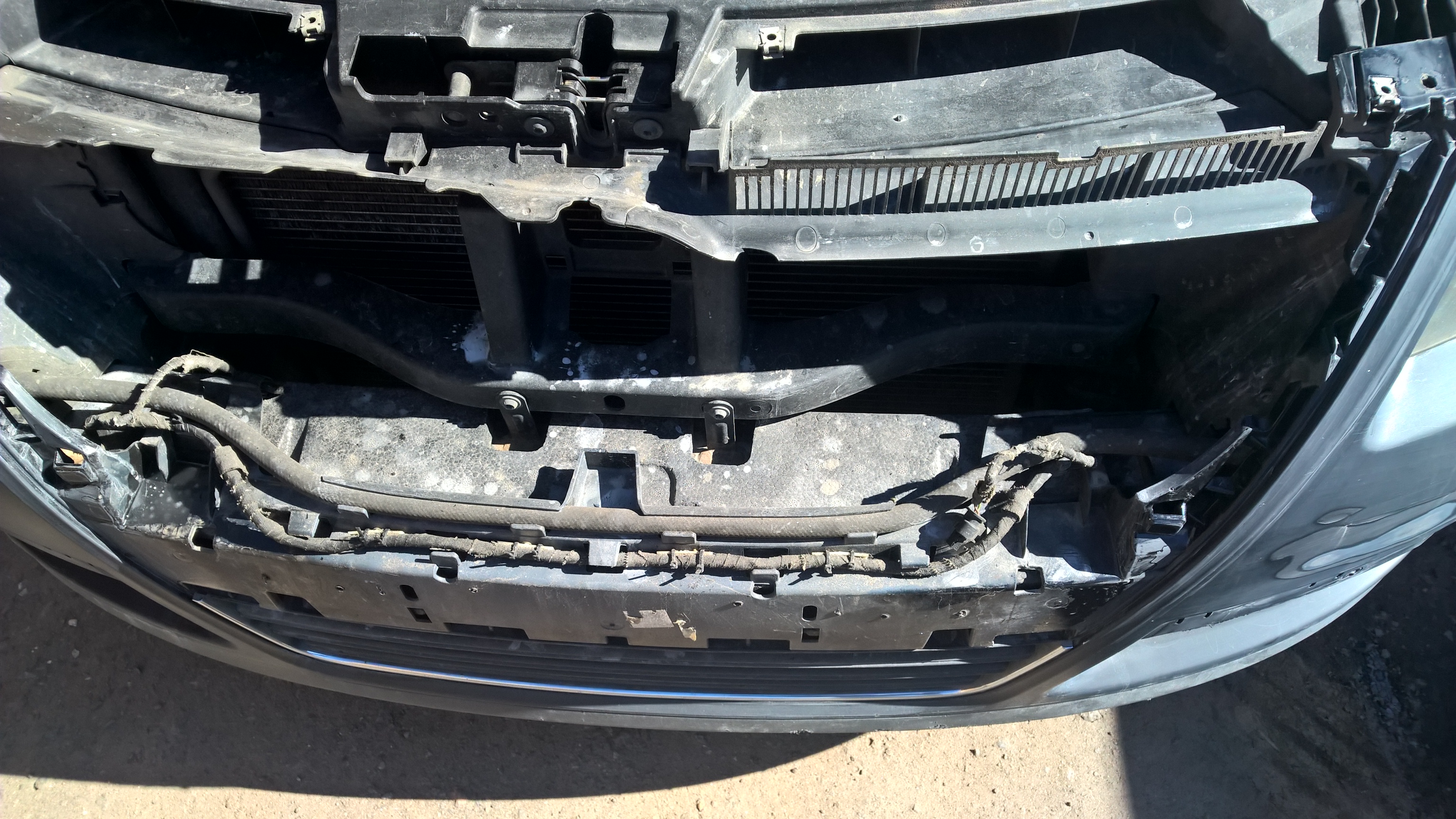

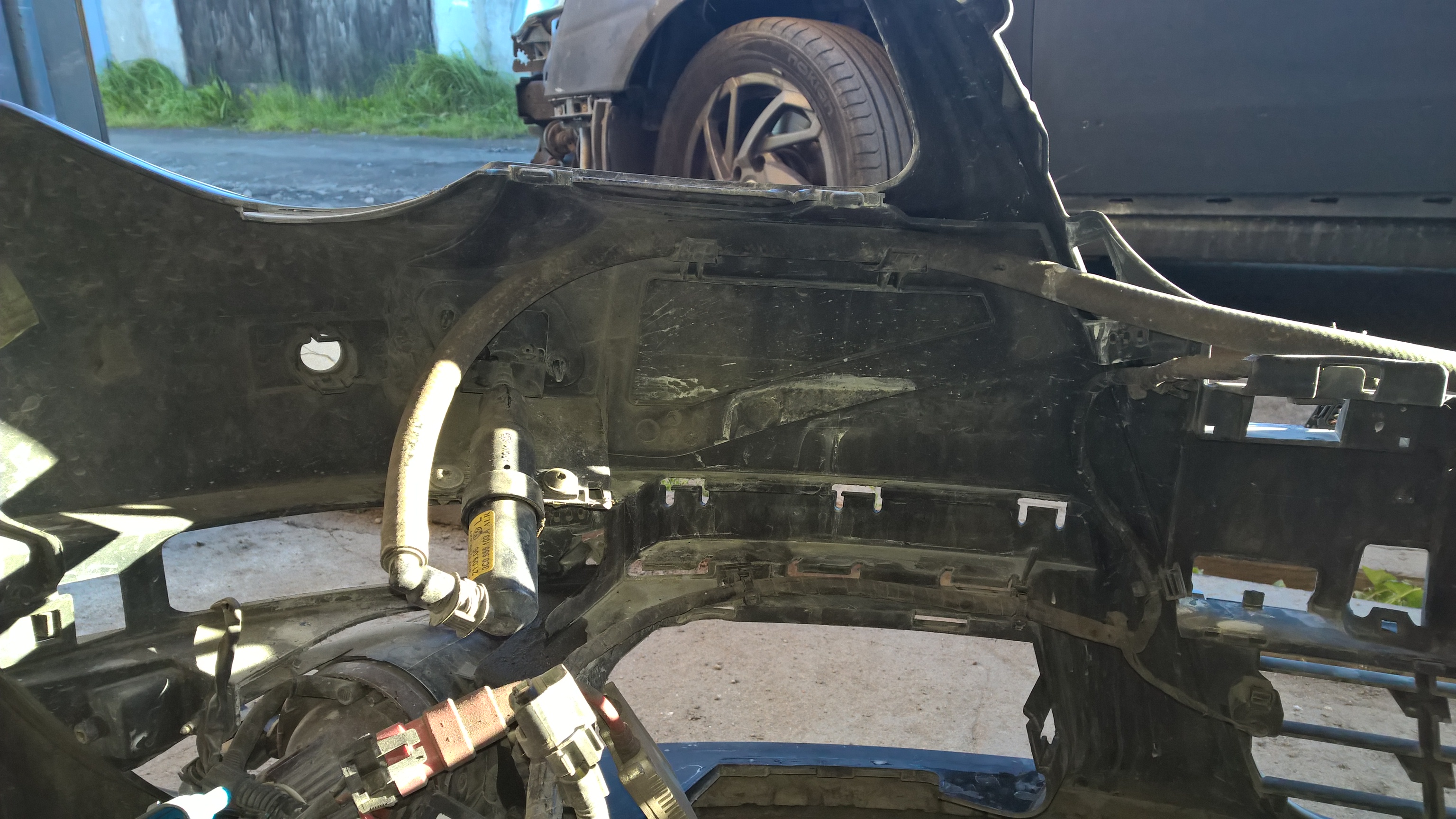

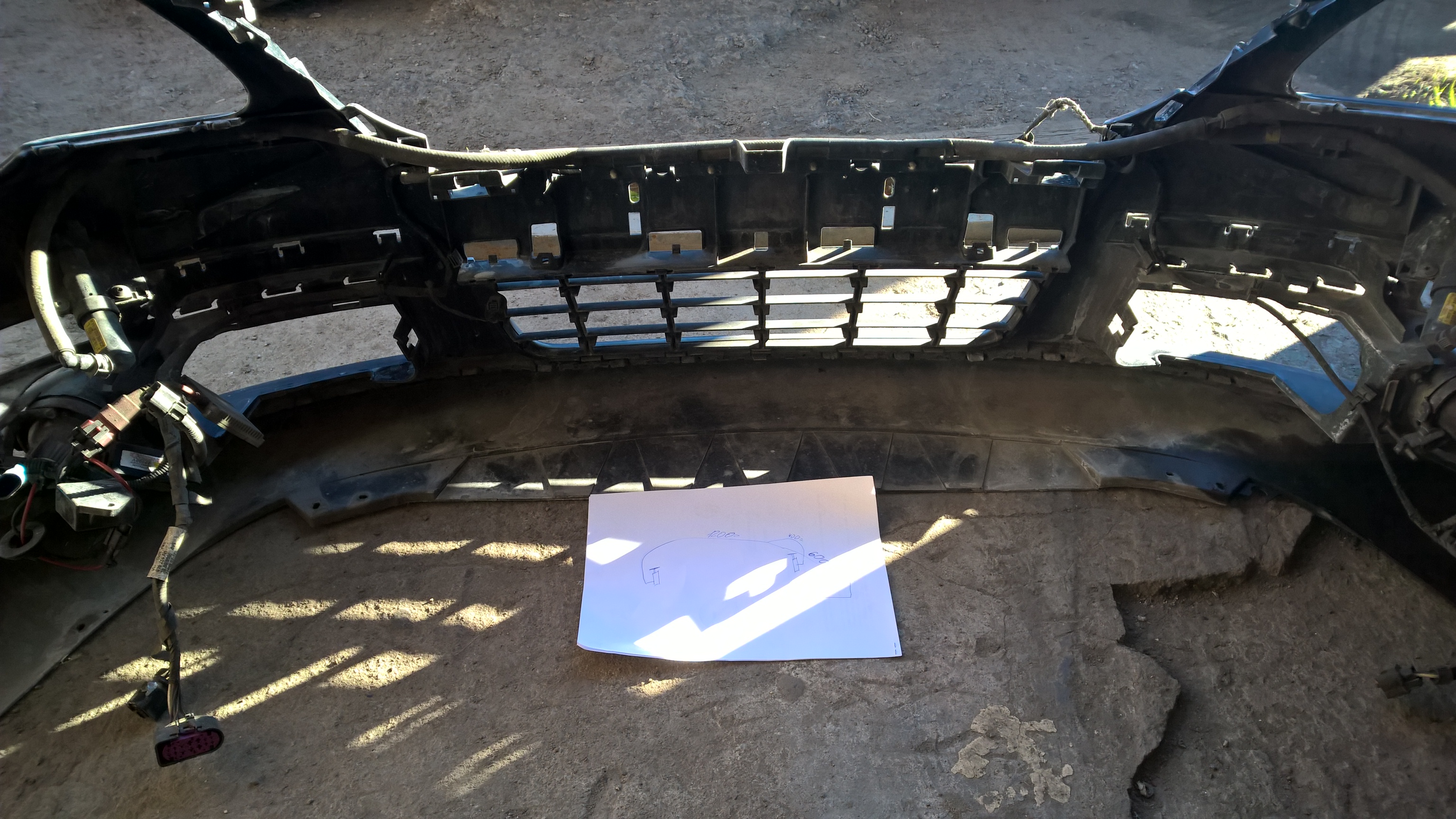

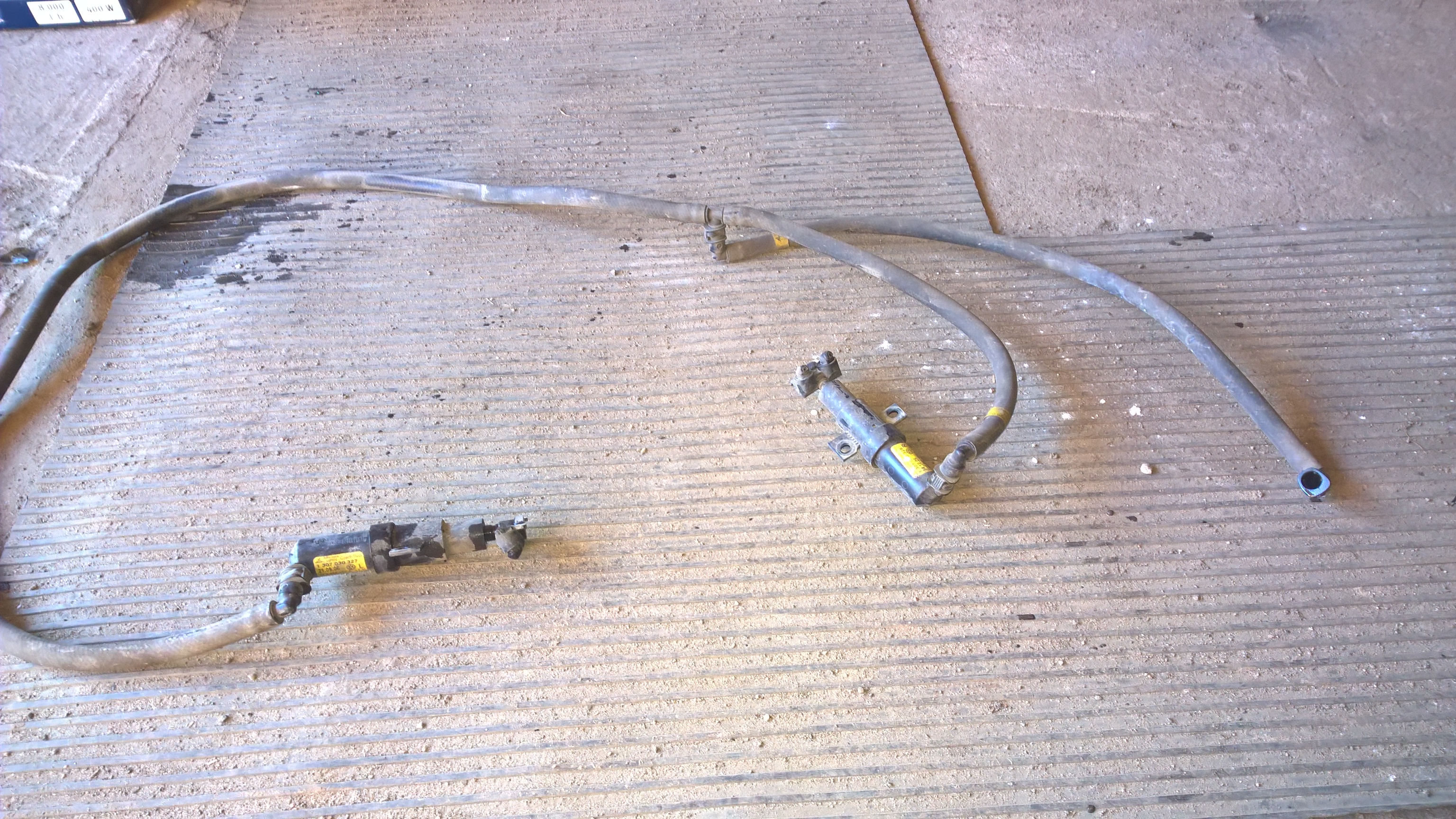

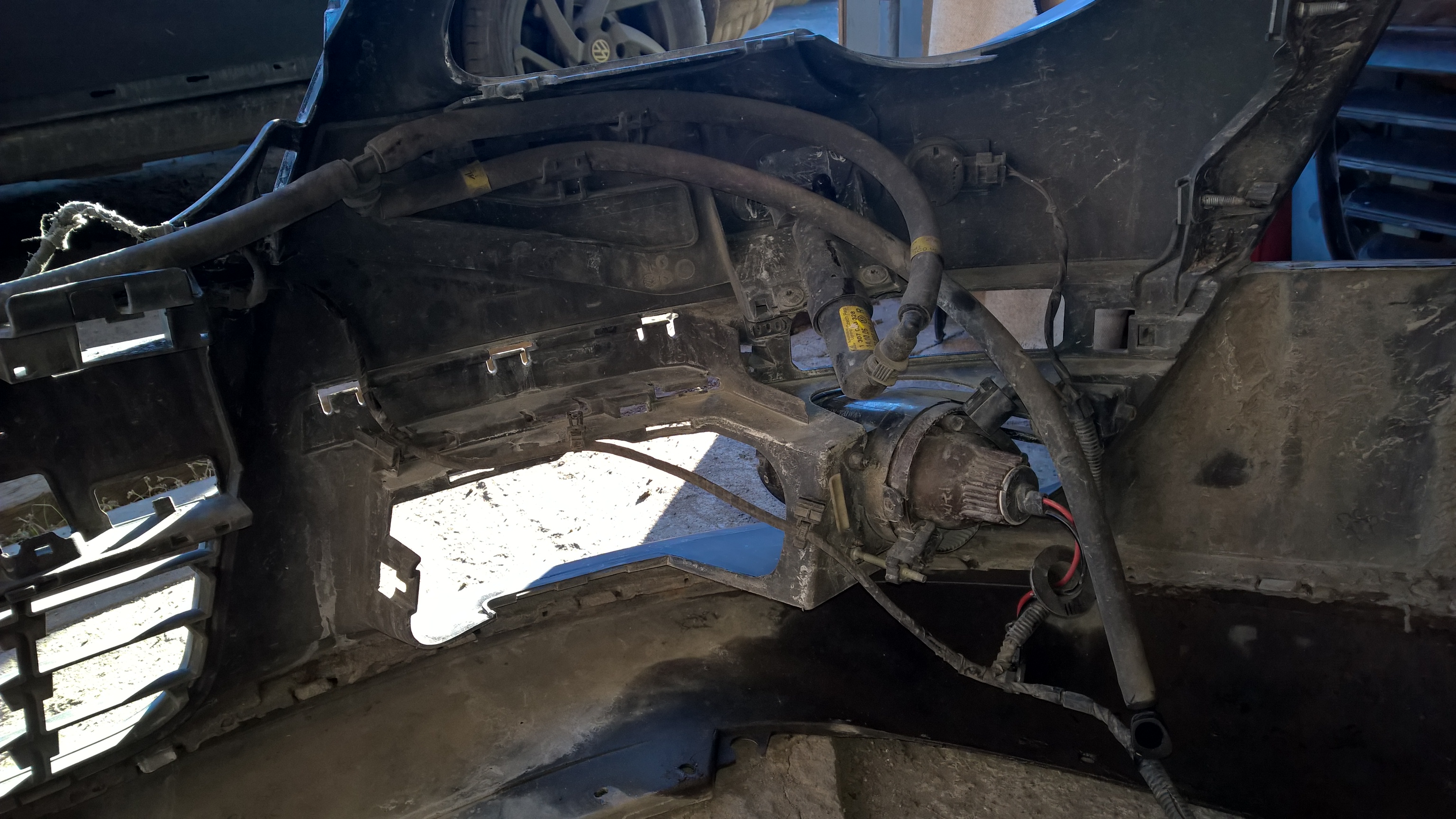

Сообщение Daniliv » 03 сен 2016, 18:23
Слева на право, брызгалка-1200-тройник, тройник-400-брызгалка, тройник-насос 600.
Сообщения: 10420
Re: Помогите доделать омыватель фар.
Сообщение Daniliv » 03 сен 2016, 18:32
Сообщения: 10420
Сообщение Евгений85 » 03 сен 2016, 19:39
Вот это спасибо огромное! Выручил так выручил! :!: :yes: И провода датчиков видно и туманки. Все пригодится, а то я уже и не помню где мои фото как это было. Качество фото :good:
