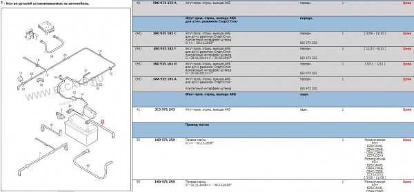

Подсмотрел тут что такое 61-й блок в гейте, понравилось, очень, можно смотреть состояние батарейки, нагрузку, итп, имхо очень хорошо сделано.
Суть насколько я понял в датчике холла на минусовой клемме (принцип такой же как в токовых клещах).
Вооот значит.
Генератор у меня Valeo 06D903016A, 140А, гейт 3C0907530E.
По креплениям вроде подходит Valeo 06J903023K (FG18T084) 180А.
Управление у него по Lin.

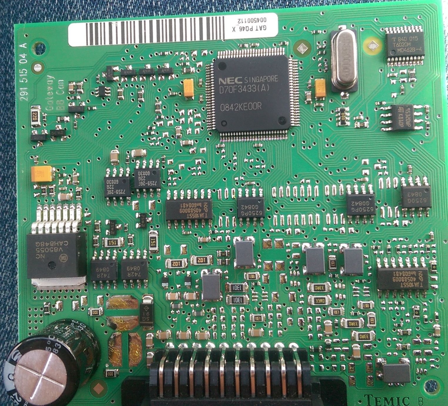

Сравнение гейта 3C0907530E и 3C0907530Q
Те в 3C0907530Q на сколько я понял уже появляется 61-й блок.
Значит нужно:
Массовый провод аккумулятора с датчиком 1K0915181H
Гейт 3C0907530Q.
Разъём 4D0971992B для генератора и 4H0973702A для датчика.
Пластиковая крышка на минусовую клемму 1K0971813F 9B9 - не обязательно :_)
Вопрос тут в том, достаточно ли будет гейта "Q" для успеха этой затеи???

... эммм я тут покопался и увидел одну из микросборок регулятора напряжения с похожего генератора...
Даташит на TC80310.
Судя по нему, в принципе генератор будет работать без подключения LIN, те его можно просто поставить и зарядку он давать будет, это у него называется аварийным режимом, на самом деле внутри есть и датчик температуры, те работать должен как обычный генератор...
Но надо проверить.
Если у кого есть такой можно попросить скинуть фишку с генератора и замерить напряжение на клеммах аккумулятора?
Себе генератор уже взял, разберу посмотрю что там за РН стоит.

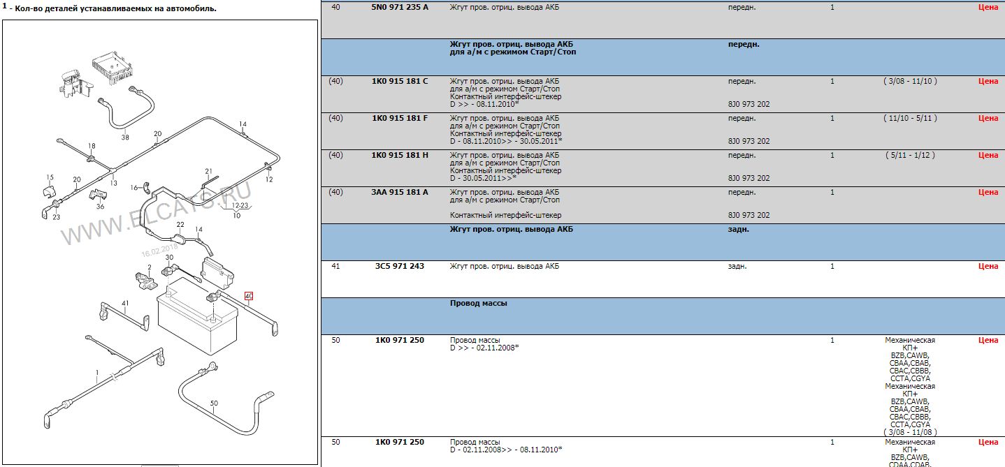

Эльза есть?Подцеплял осенью 1K0915181H без генератора к гейту Q.Не работает,пишет нет связи с блоком.
1K0915181H -используется на машинах с системой старт-стоп.Соответственно,нужен и гейт с такой машины.

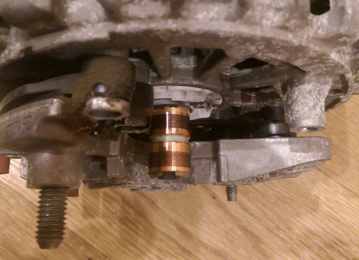

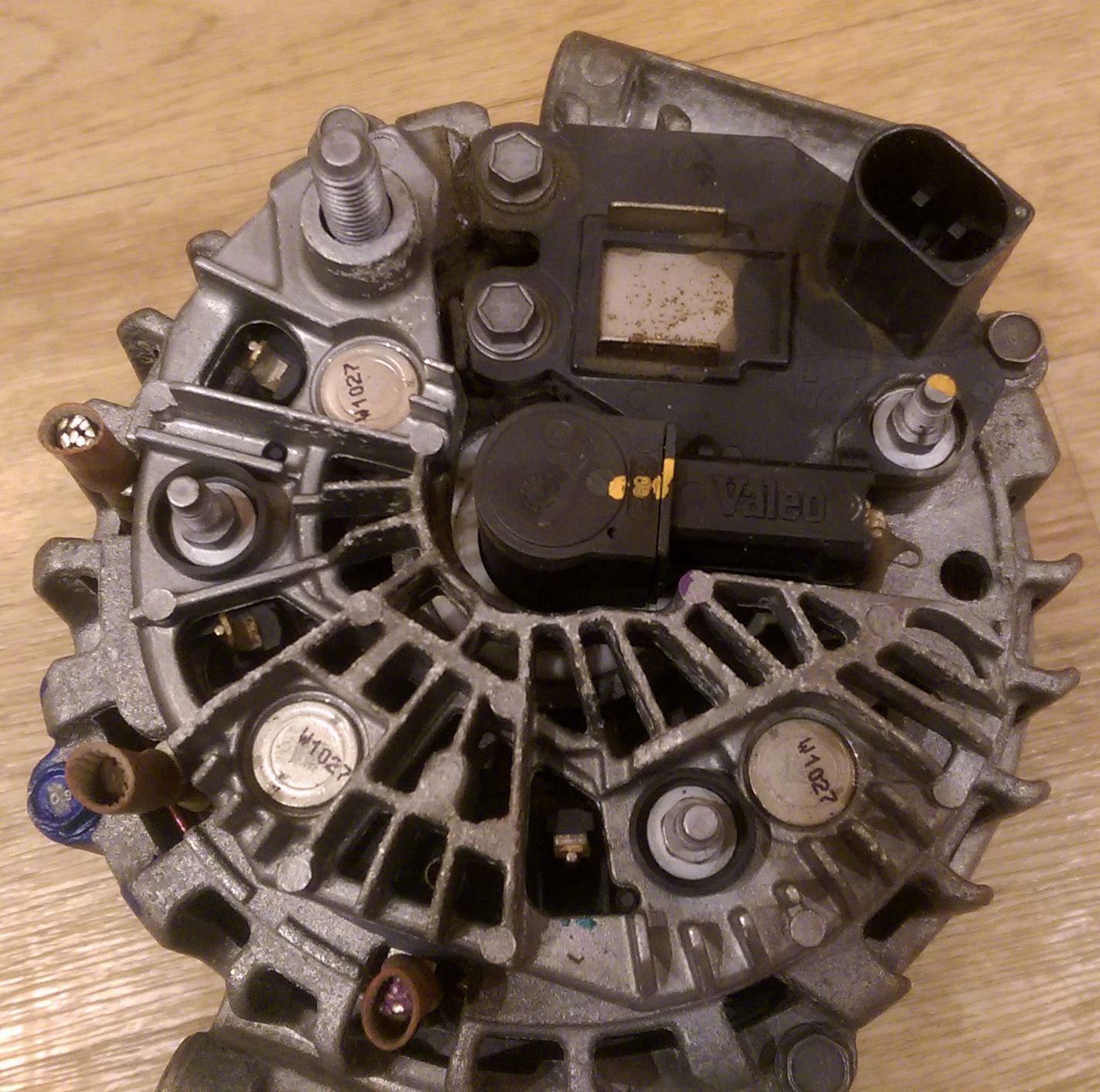

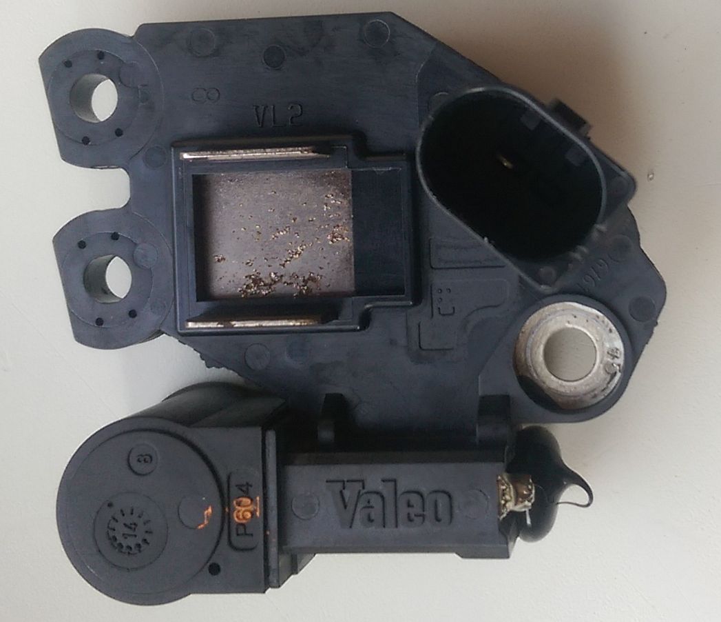

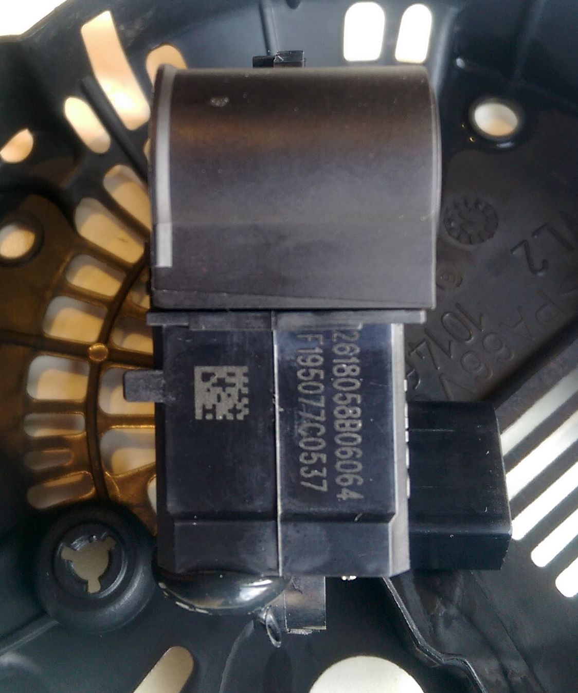

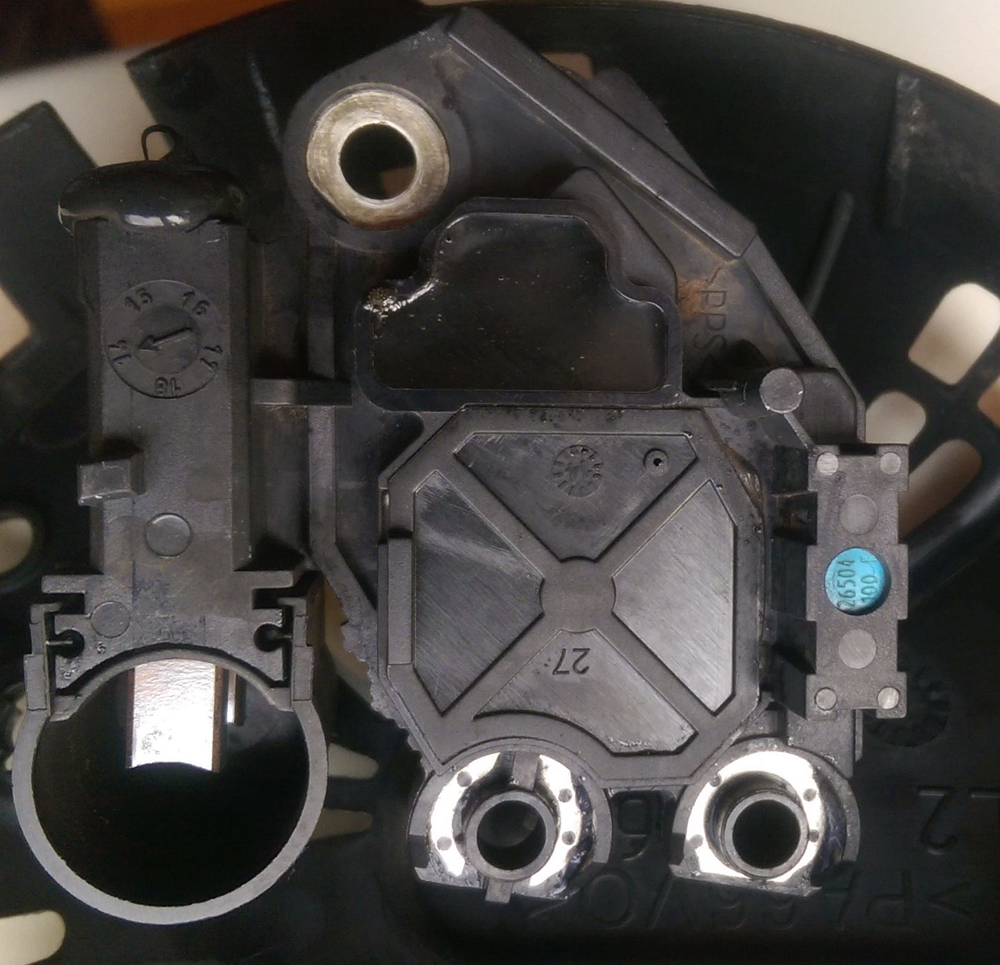

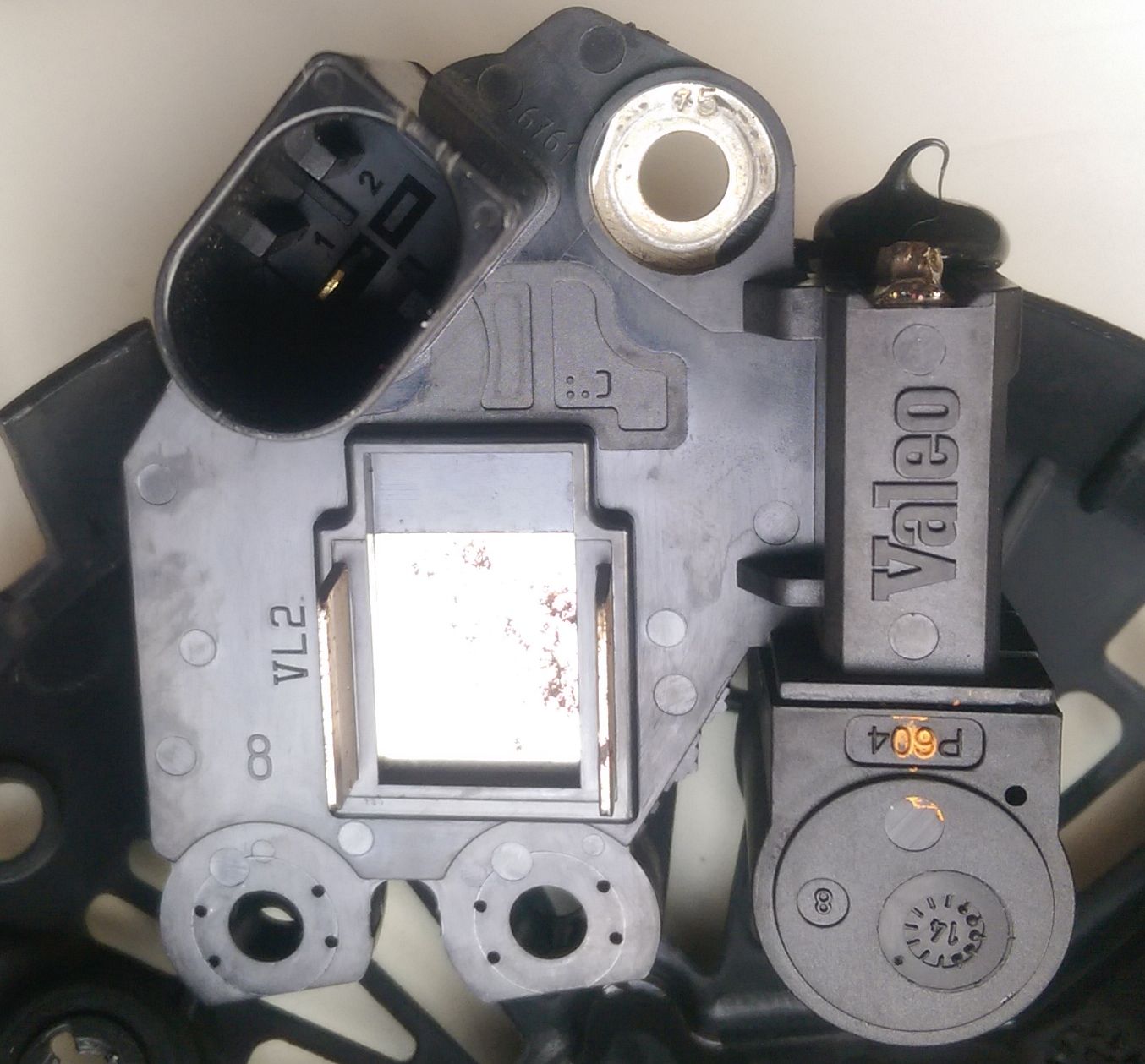

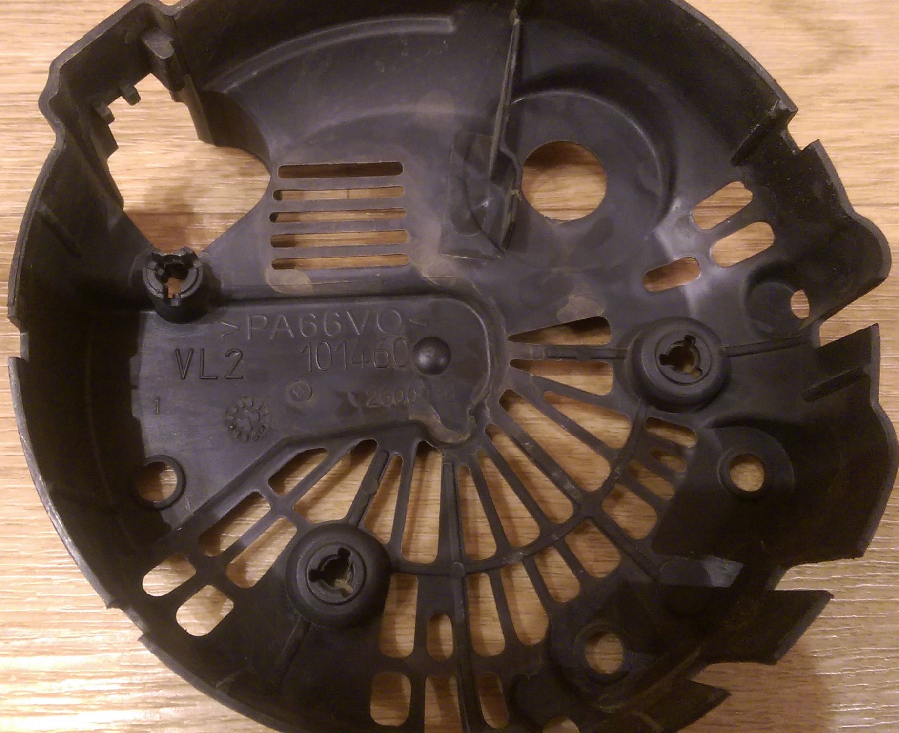

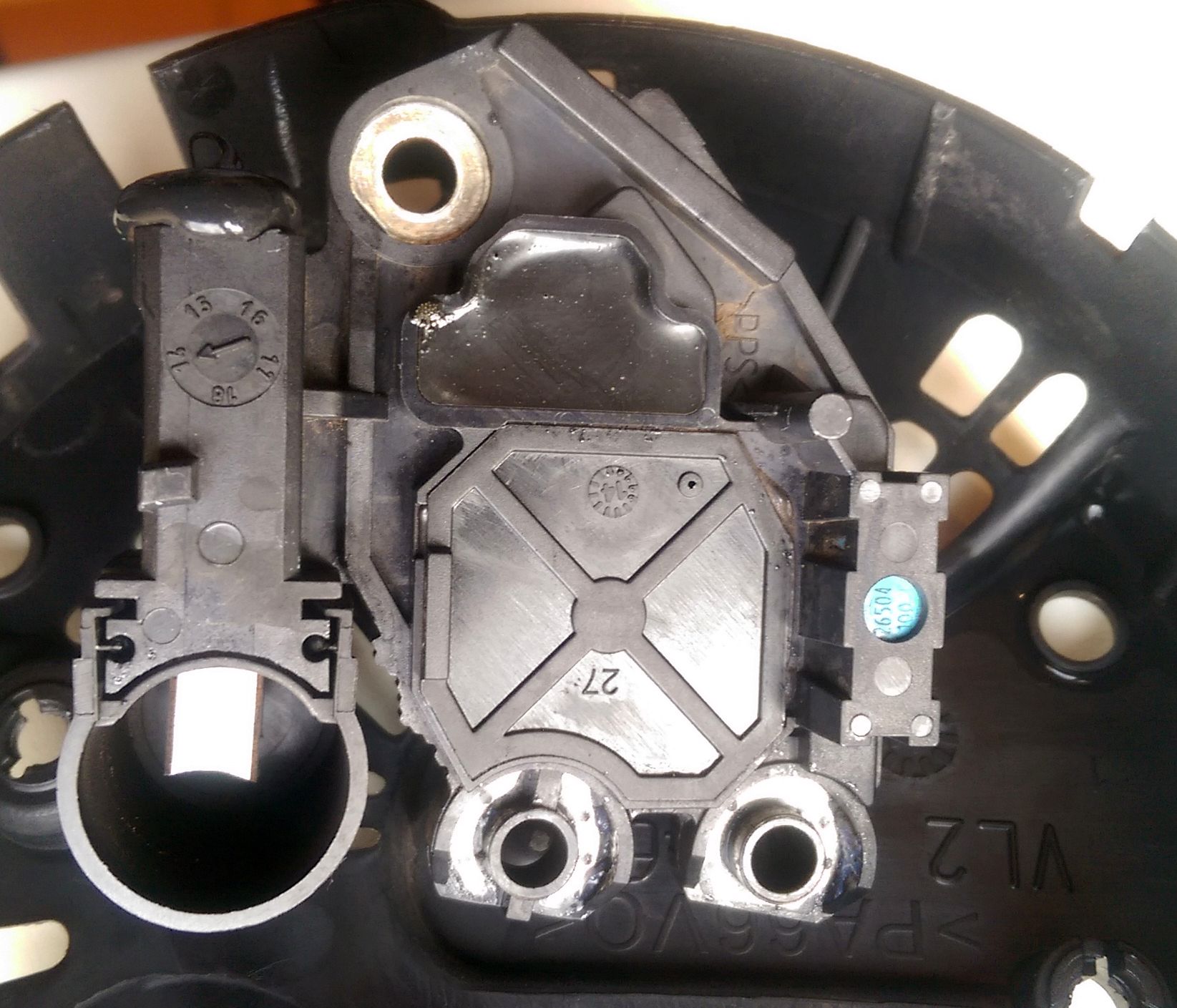

Понятно, что в электросхемах, как найти например генератор 06J903023K и какие с ним ставились гейт и клемма?

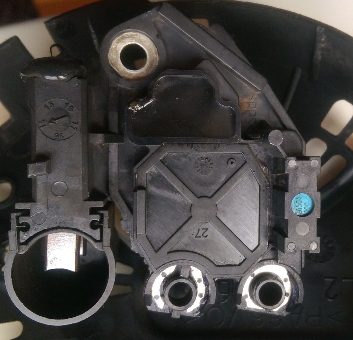

Как вообще определить номер регулятора напряжения, все номера сфотографировал - не пойму.
Ну и как вообще определять например без снятия какие нужны например токосъёмные кольца, подшипники... - но это для общего понимания, в моём случае износа почти нет.

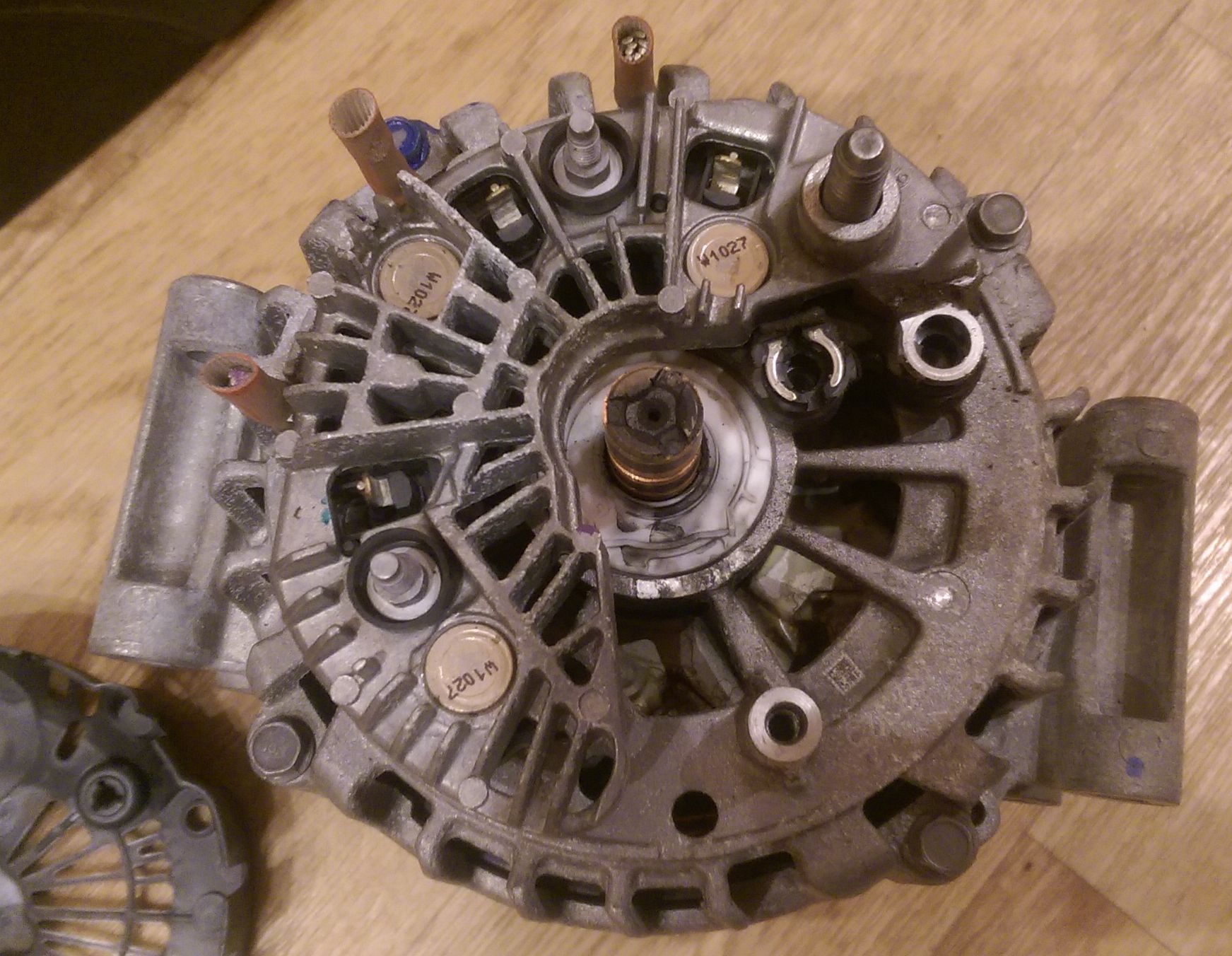

Этот РН очень похож на 06B903803B

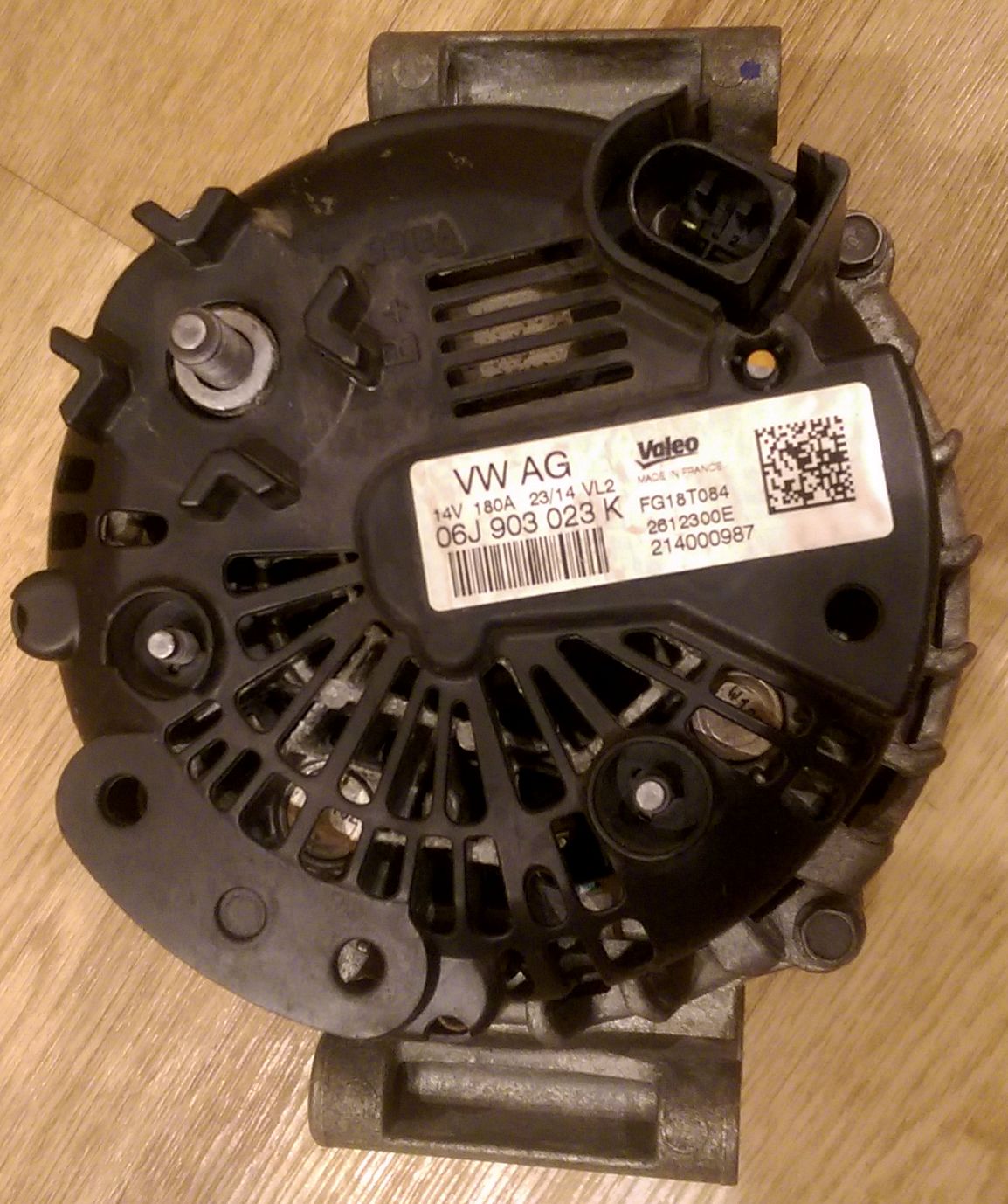

Купленный генератор:

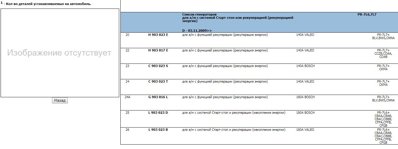

Сообщение boroda II » 15 фев 2018, 14:58
06J903023K номер очень похож на номера восстановленных деталей на заводе.
Номер генератора Валео на 18ОА - L 903 023 B
На многих двигателях ставили генератор на 180А
https://volkswagen.afora.ru/RDW/Passat%252F4Motion%252FSantana/PA/2009-656/9/903-903000/
Реле регулятор может иметь такой номер 03C 903 803 или такой 06E 903 803 C
Re: Генератор 180А на bzb
Сообщение DaFunk » 15 фев 2018, 19:47
На моём 06D903016A 140A elcats говорит, что стоит РН 06E903803C, новый номер 06E903803M.
Значит у них управление L+DFM.
А вот этот, что на фото LIN.
Я так думаю, что превратить из одного в другой не проблема.
Но мне интересно всё же по LIN завести всё это дело, но от B7 ставить гейт не хотелось бы, слишком много потом потянется.

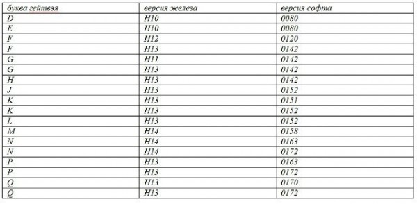

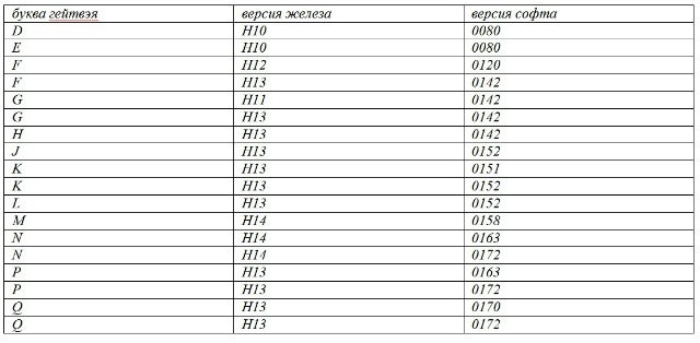

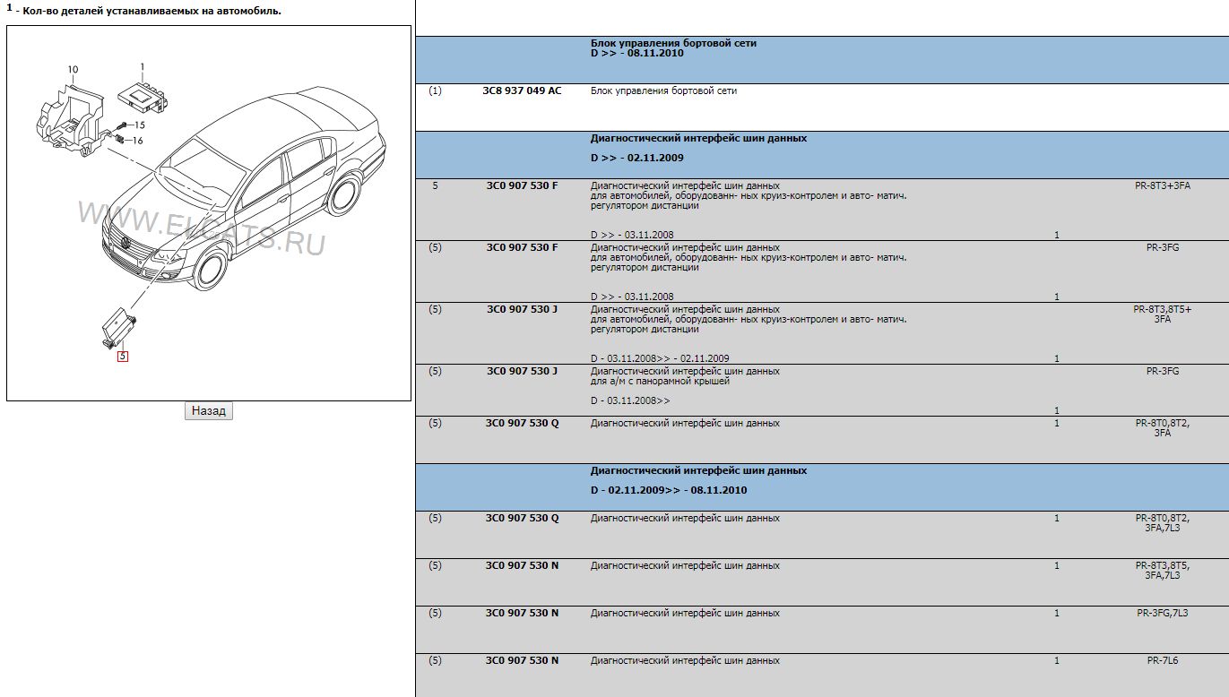

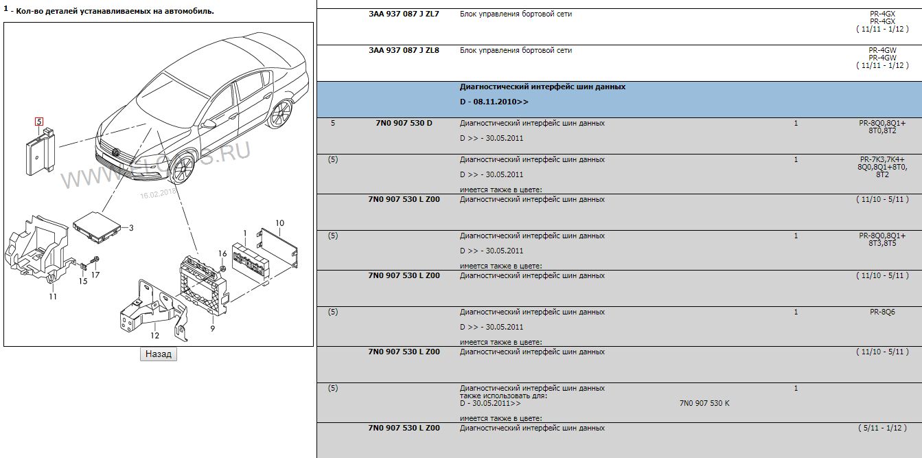

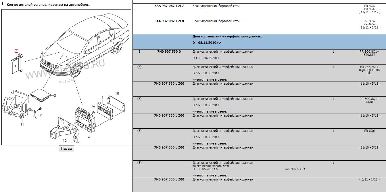

Попалась очень интересная табличка:
Вот последний гейт Q - версия железа (hardware) h13,софт 0172,и если сравнить с пятым снизу N железо h14 а софт такой-же 0172.
То есть 61 блок там есть,в софте Q,а в железе его нету.Видимо в Q не ставят микроконтроллер для работы с LIN-шиной,поэтому не стал он работать с блоком управления аккумулятора.Поэтому хочу M или N поставить и проверить.Надеюсь,понятно мыслю выразил? :)

Да, понятно, выходит у M и N самое последнее железо, а откуда табличка?
ы. А в порядке бреда, можно поставить гейт 7N и не подключать его в общую сеть, только акк-клемма-гейт?

На пассат-клубе нашёл табличку.Насчёт 7N не знаю даже,как сделать это,чтоб в общую сеть не подключать.

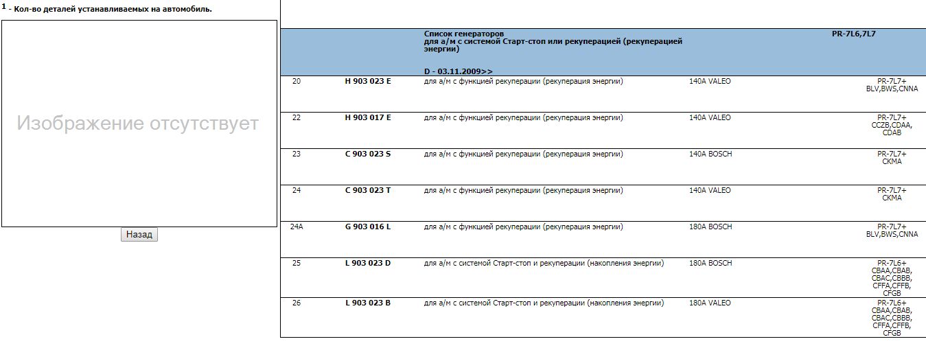

На неё штатно вроде ставились такие генераторы.
Двигатель CCZB, если без режима старт/стоп то наверное Valeo 140A J 903 023 Q или H 903 017 E
С 13-м годом проще...

DaFunk писал(а):demainst, а сейчас что стоит? Я так понял на 13 года машину ставить будешь?
Да, модельный 14-й. Старт/стопа нет. Генератор без мозгов, мощность не смотрел, но просадки напряжения не наблюдаю.

Подсмотрел комплектацию на Пассат СС 2010 года:

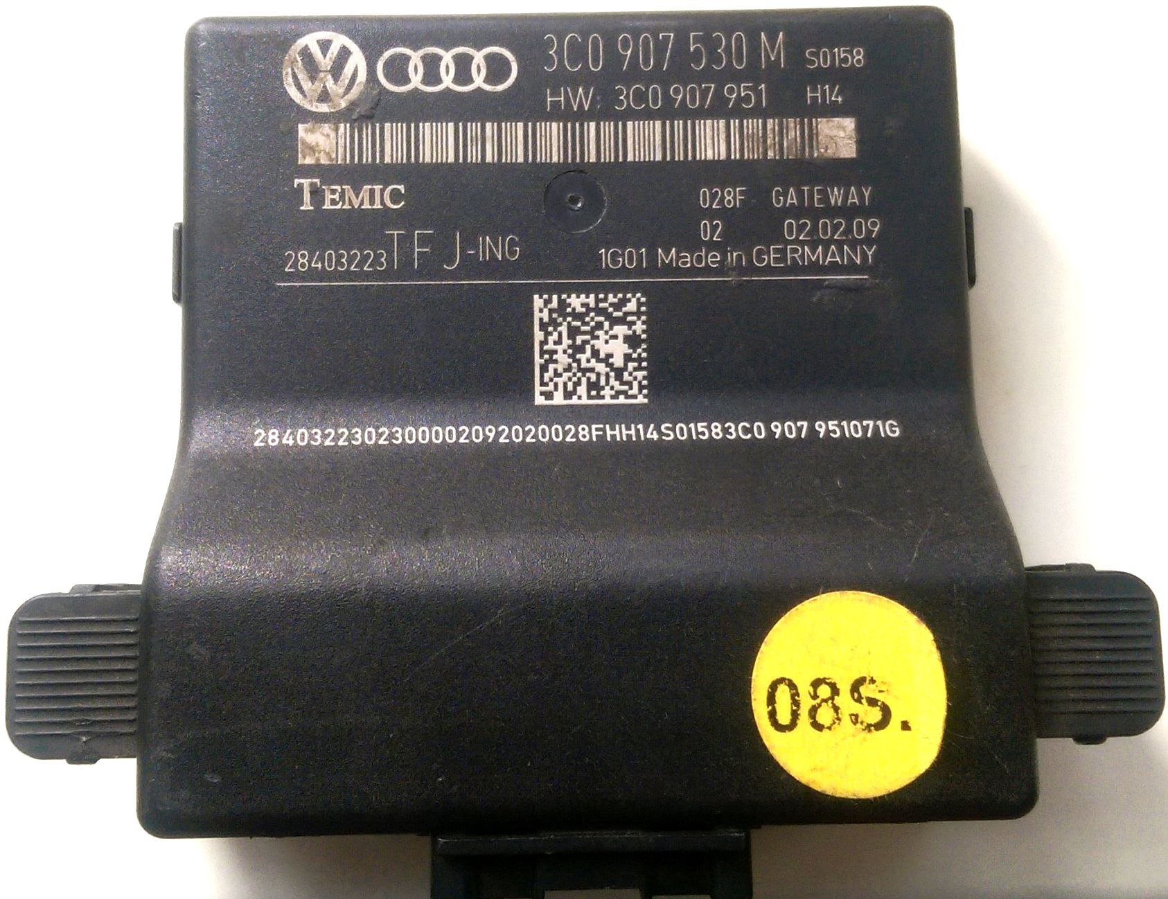

Сообщение DaFunk » 21 фев 2018, 15:34
Взял гейт на авито из Екб, продавец сказал, что покупал тут у Паши.
Маркировка 3C0907530M, но 3C0907530N на самом деле, пока ещё не проверял, клеммы минусовой ещё нет.
Желзео H14.
Если у кого-то есть 1K0915181H куплю за 1тыс+пересылка.
