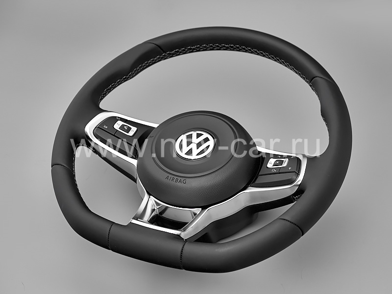

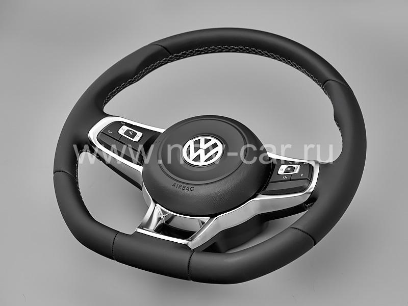

Сообщение Измаил » 27 окт 2019, 19:51
12 т.р. за максимальный подрулевой блок 5K0-953-569 Т + стрекозой с круизом и накладкой рулевой рейки.
с таким комплектом можно поставить руль последней генерации -
