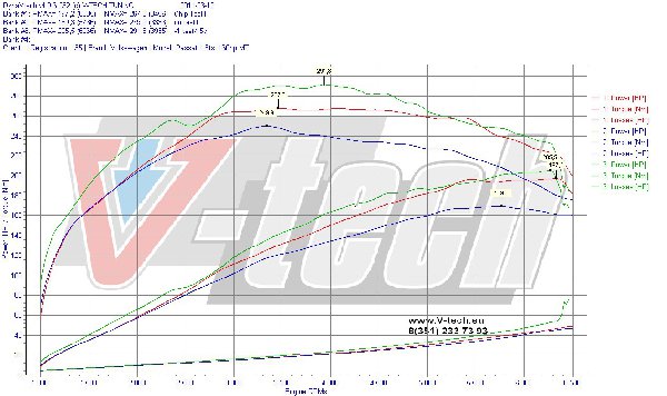

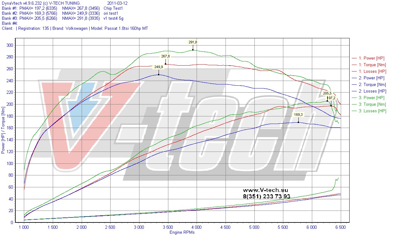

Подскажите плиз после чипа нет необходимого крутящего в 320Нм из замеров с диностенда видно что он поднялся всего на20 Нм вместо 70 из-за чего даже появившиеся 205 лошадок не дают должного кайфа!!! На чиповке отправили разбираться с турбиной и клапанами самому сказав что это слишком долго. Может у кого-то уже была такая проблема и как-то удалось решить!? Буду очень признателен за помощь!!!!

Ну тут как бы есть такие нюансы например, что живу я в Магнитогорске а чиповаться пришлось ехать в Челябинск и они таки пытались перешить мне прогу 3 раза и каждый следующий раз получали примерно минус 5 коней и плюс 10 крутящего, но сами гафики были далеки от идеала с огромными турбоямами и прочим. Вообщем чип итак занял не 2 часа а около 6 часов и это поляки программирующие чип отправили к механикам сказав что дело только в каком-то штатном железе которое не держит должного давляка. И действительно в городе у официала ребята мехи и диагносты знакомые, мехи сказали давай железки чтоб не колхозить под штатное крепление и все поменяем, а диагност сделал тестовую поездку с тестером и протокол замеров давления в аттаче. Сказал обратиться в форум наверняка кто-то в крупных городах уже сталкивался с такой проблемой и возможно смогут подсказать в чем причина и что брать!
P.S. Вычитал на шкодовском форуме подобную траблу с чипом RSки и её решили заменой штатного блу-оффа (Клапан ограничения давления) на Forstgate Motorsport.
