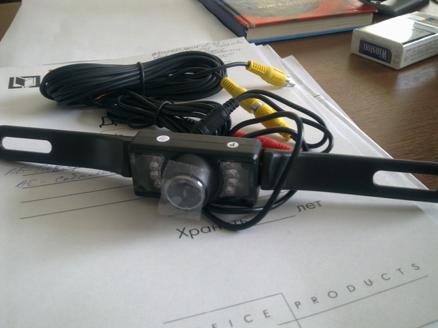

мужики, есть вот такая камера и мафон Pioneer-AVH-P6800DVD, с входом под камеру, интересут, нужен ли какой-нибудь блок для подключения этой камеры?

все подключил, все работает, без всяких блоков и т.д. Всем спасибо :D

Re: Камера заднего хода
Сообщение andrey_020 » 20 июл 2011, 08:32
рано обрадовался... в общем проблема в том, что когда просто включено зажигание - камера работает нормально, как только запускаешь мотор, на экране появляются помехи и изображение пропадает и на заведенном моторе изображение нету.
Мож необходимо фильтр какой-нибудь ставить? если кто знает подскажите.
Сообщение Юрий-Б6 » 20 июл 2011, 13:22
Просто при зажигании идет постоянное +12 вольт, а при запущенном двигателе переменка (импульсное) 12 вольт, и камера импульсное не понимает, вроведи с майфуна +12 если там есть, или можно взять от прикуривателя через релюху которая будет запитана на лампу З.Х.
Сообщение andrey_020 » 20 июл 2011, 13:45
Юрий-Б6
Спасибо огромное, но в обед эту задачку решил, взял 4-х контактную релюху и как ты говоришь подсоединил от прикуривателя (что в багажнике), а подсоединение от ФЗХ, теперь все работает.
