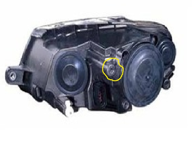

а я отрегулировать не могу....ближний дальний светят не понятно куда..на дальнем вашпе нет регулировок(((

а как их отрегулировать ??

garidze писал(а):а как их отрегулировать ??
мне регулировали на станции вроде нормально светят
как я понял там есть два винтика на цоколе для регулировки

Сообщение garidze » 02 ноя 2011, 20:50
если Вы про эти,то результата ни какого....или под резиновой заглушкой еще что то есть че можно покрутить???

Сообщение Petr » 02 ноя 2011, 21:07
Насколько я понял под заглушками
Поеду на станцию решать проблему с диодами за одно уточню как регулировали

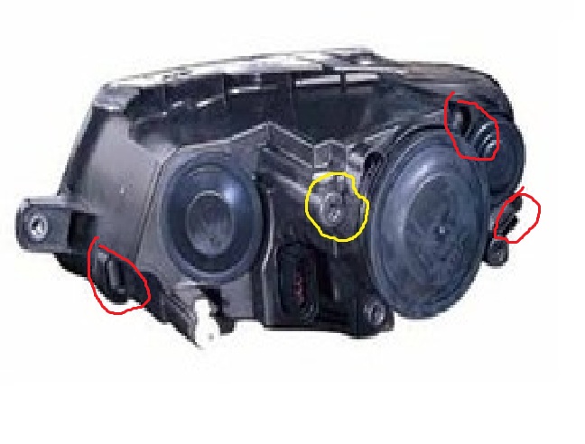

Сообщение Алексей Сергеев » 02 ноя 2011, 21:26
Если не ошибаюсь, такие же фары стоят у камрада Tassap, проблему с запотеванием он решил тем, что вытащил из трубки водоотведения из фары поролон. Обратись к нему, думаю он тебе подскажет что да как с этими фарами.

Сообщение garidze » 02 ноя 2011, 21:35
Алексей Сергеев писал(а):Если не ошибаюсь, такие же фары стоят у камрада Tassap, проблему с запотеванием он решил тем, что вытащил из трубки водоотведения из фары поролон. Обратись к нему, думаю он тебе подскажет что да как с этими фарами.
красным выделил места этих самых паролонов....правда плохо видно...может и не точно....я перед установкой их тоже вытаскивал
по поводу откл.диодок http://www.passat-club.ru/forum/threads ... post584897

Сообщение Petr » 02 ноя 2011, 21:46
Спасибо garidze завтра попробую
надеюсь туда можно залезть не снимая фары
