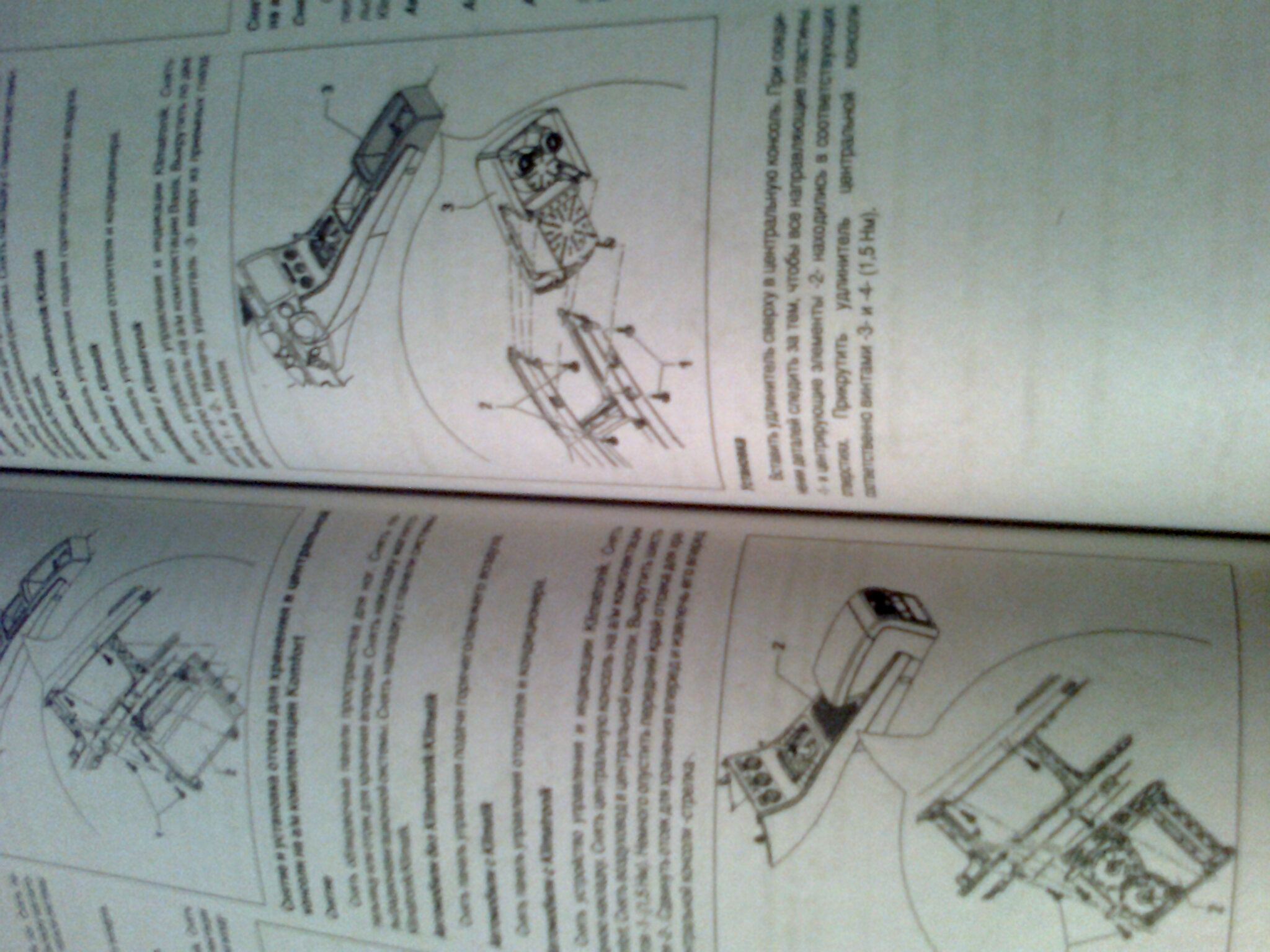

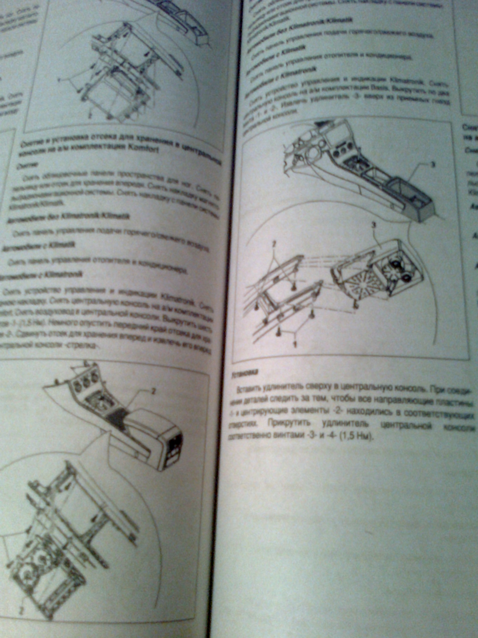

судя по схеме в книге должен встать, старый выкручиваешь 4 болта и тянешь вверх.

Сообщение Яуген » 14 фев 2012, 20:53
лови
Re: очень нужен совет по подлокотнику
Сообщение Яуген » 14 фев 2012, 20:56
Ну ты простота, у тебя подлокотник на руках, а ты ещё спрашиваешь, на нём крепления и смотри!!!

Сообщение Яуген » 14 фев 2012, 21:00
забыл повернуть
