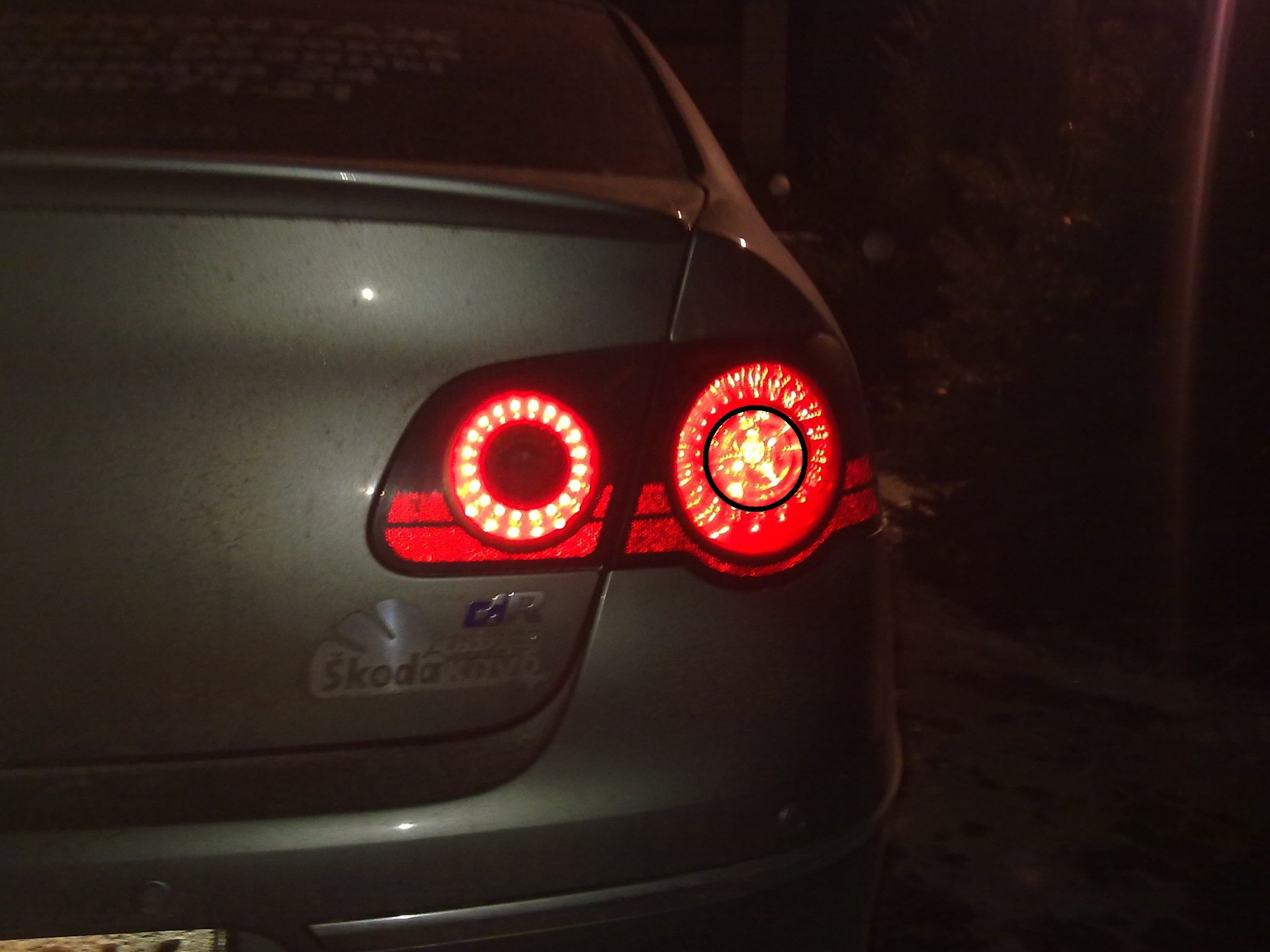

Установил наконецто кольца на задние фары, теперь появилась еще одна проблема как отключить внутренний светодиод там где тормоз? Фотография не моя!

Через Ваг ком.

Через шнурок! 9 блок бортовой сети , далее жмете кодирование, далее длин. кодирование, далее в 9 бите прописать все нули! :)
У кого то щёлкнуло в голове и в глазах помутнело :D :D :D
