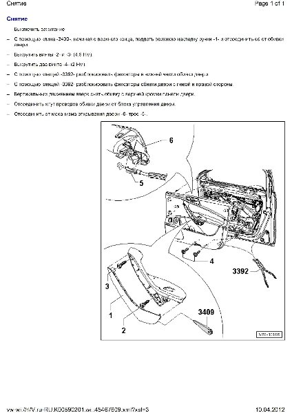

Ручки внутренние передних дверей как-то разбираются или надо снимать всю обшивку двери? Если разбираются то как? :D

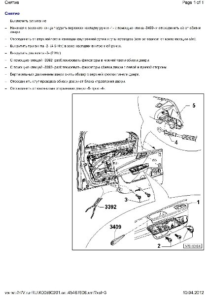

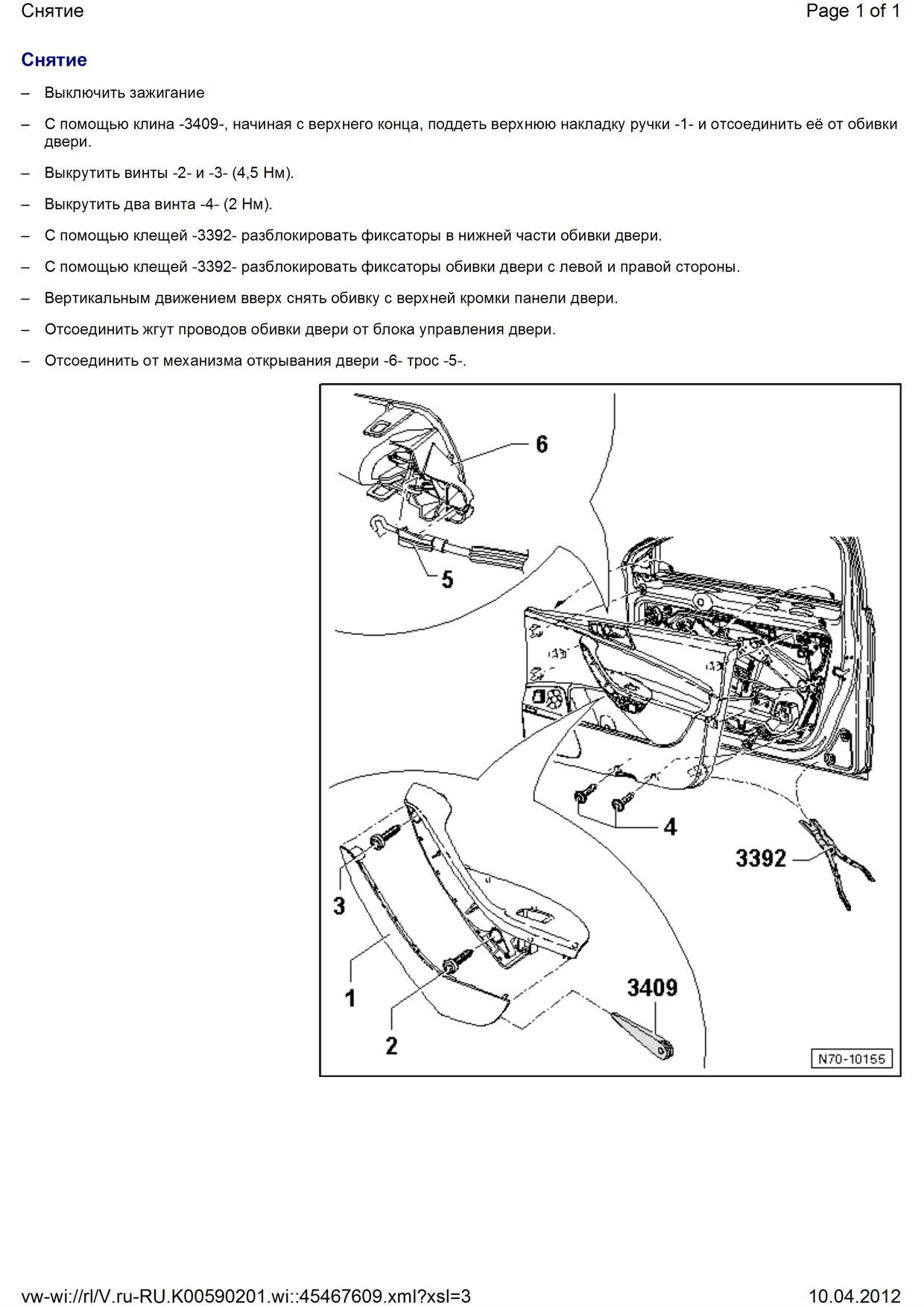

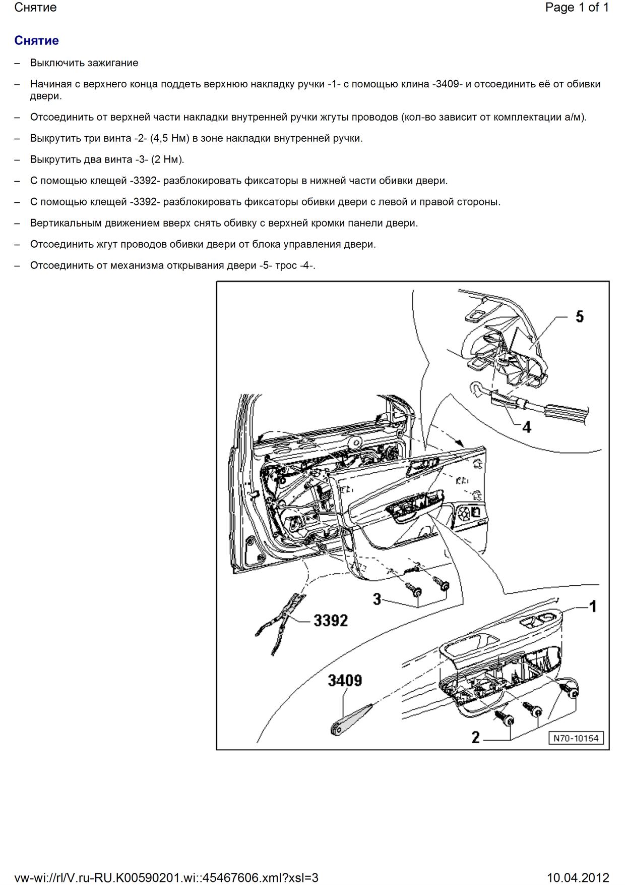

Сообщение pashustic » 10 апр 2012, 13:10
kruzha
Вот просвещайся!
Пассажирская
Водительская дверь!
Re: Рукоблуды! Умы!
Сообщение rivvik » 10 апр 2012, 13:31
водительская - понятно!Что делать с пассажирскими, чтобы кнопки поменять?Снимать всю карту двери?

Сообщение demainst » 10 апр 2012, 19:58
Именно так.
Re: Рукоблуды! Умы!
Сообщение Fast » 10 апр 2012, 20:25
demainst писал(а):Именно так.
В передней пассажирской можно извернуться не снимая карту, а вот задние точно снимать.
