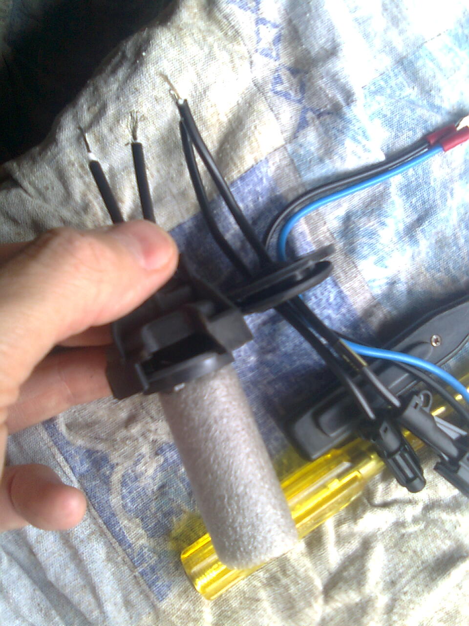

Добрый день! Товарищи подскажите пожалуйста как быть, купил ксенон за 4000 руб Н7 все ок все работает, единственный косяк в том, что я не могу вставить лампу в фару т.к. через пластиковую хрень, которая крепит цоколь штатной галогеновой лампы к фаре НЕВОЗМОЖНО просунуть все провода идущие от ксеноновой лампы к блоку. Кто нибудь сталкивался? Как быть дальше???
dimb1
Зарегистрирован: 23 авг 2013, 16:14
Re: Установка ксенона
Сообщение фольцмэн » 01 сен 2013, 00:00
dimb1 писал(а):Добрый день! Товарищи подскажите пожалуйста как быть, купил ксенон за 4000 руб Н7 все ок все работает, единственный косяк в том, что я не могу вставить лампу в фару т.к. через пластиковую хрень, которая крепит цоколь штатной галогеновой лампы к фаре НЕВОЗМОЖНО просунуть все провода идущие от ксеноновой лампы к блоку. Кто нибудь сталкивался? Как быть дальше???
если фары валео ,скорее всего они ,делай так.........

Сообщение dimb1 » 01 сен 2013, 09:17
Спасибо!!!! Буду пробовать)

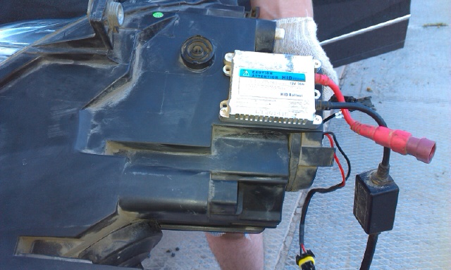

Сообщение гена67 » 30 июл 2015, 00:48
Недавно менял левую фару. Стоит нештатный ксенон на ближнем свете. Решил показать, как я спрятал блок розжига, при помощи двухстороннего скотча. Сверху ничего не видно, кроме проводов.
