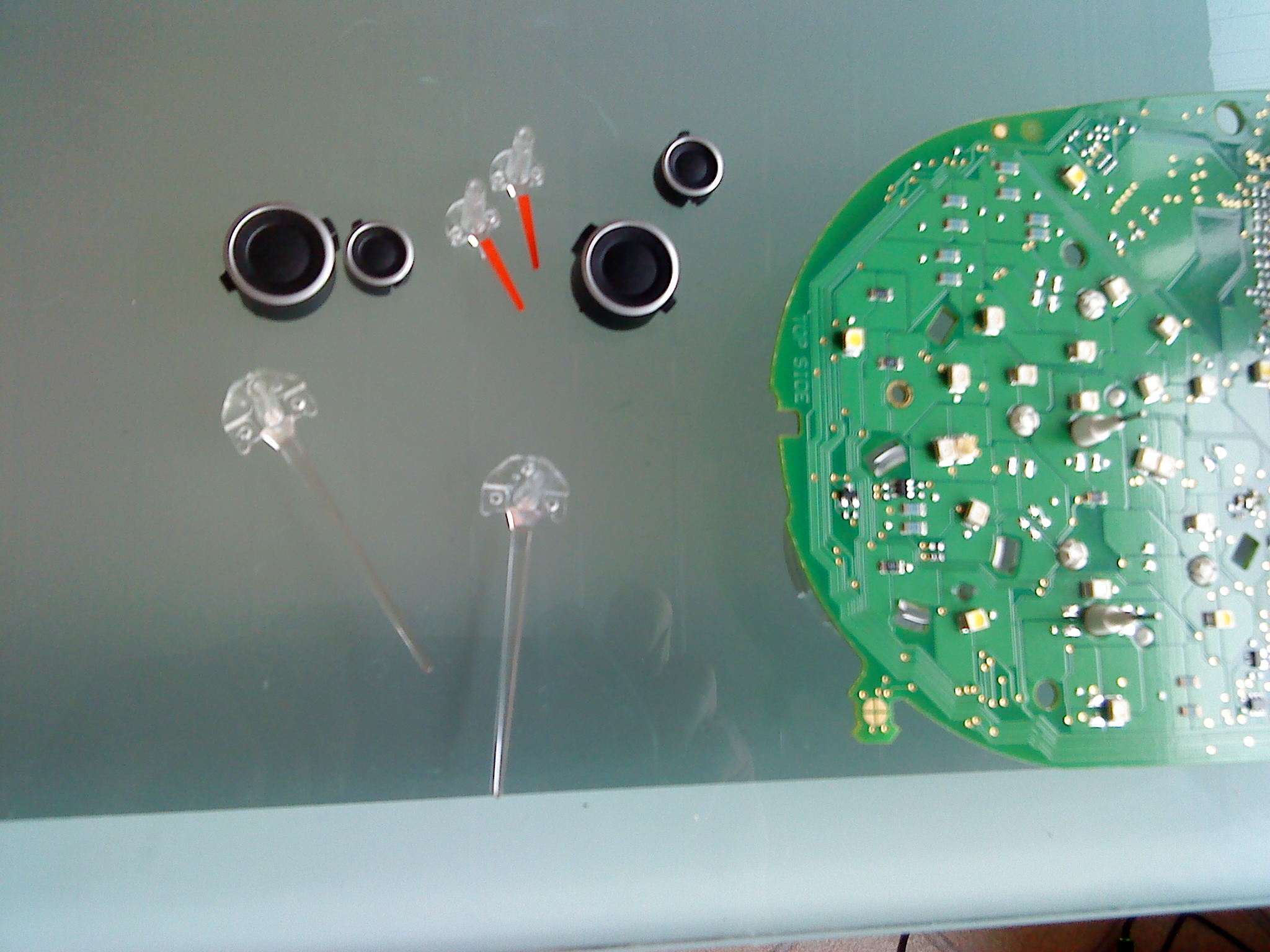

Решил пересветить синюю приборку в белый + климат, а стрелки сделать голубыми (как в сирроко).
Как красить и чем стрелки?
И какой размер светодиодов?
Заранее спасибо

Сообщение troff » 02 июл 2012, 15:56
светодиоды SMD 3528
соответствующего света
стрелки можно покрасить обычным лаком для ногтей

Сообщение troff » 02 июл 2012, 20:16
Вот сфоткал

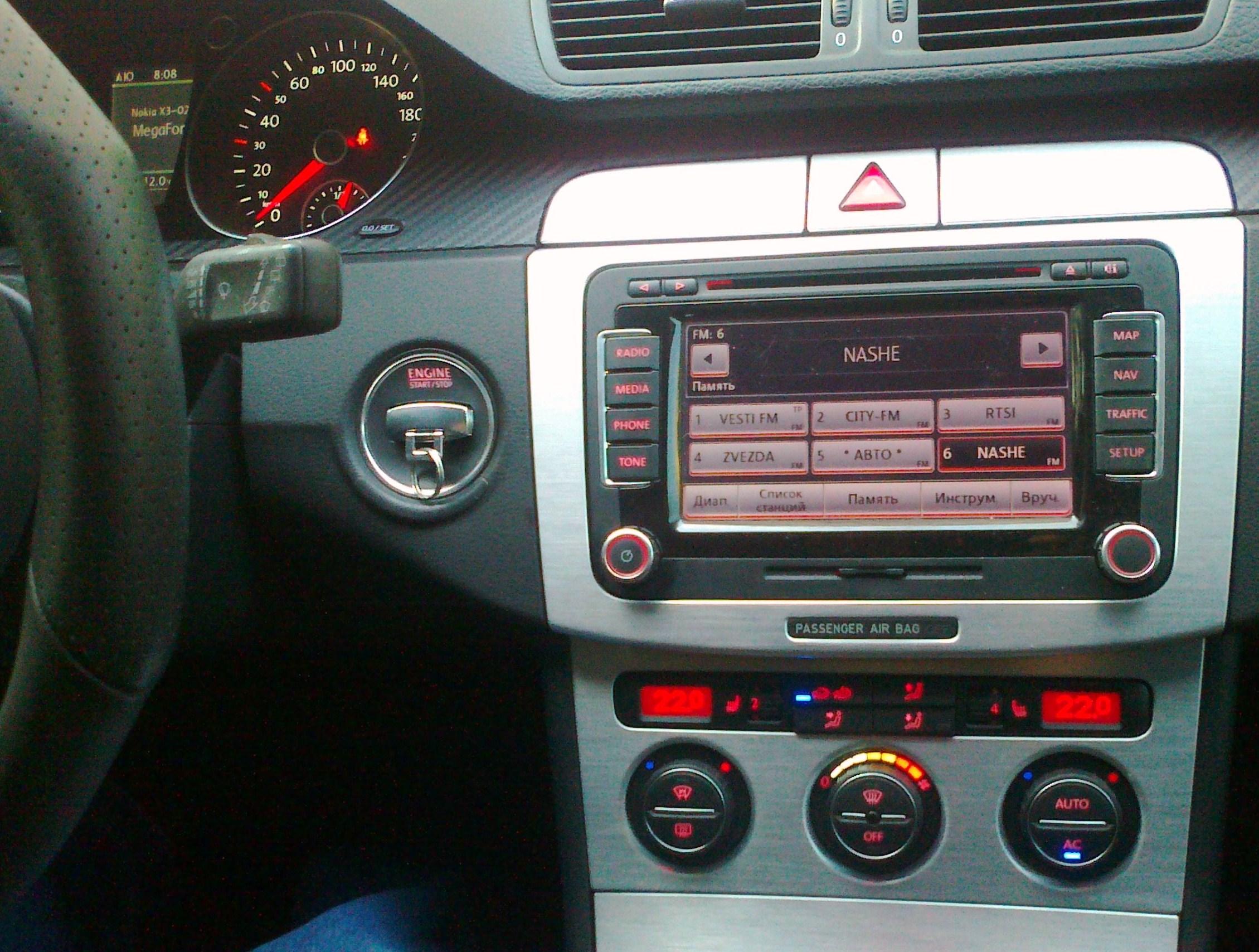

Re: подскажите про приборку
Сообщение demainst » 02 июл 2012, 21:42
Вместе с приборкой придется переделывать (или менять) климат. Там 4 диода, в приборке 16 (синих). На стрелки потребуется еще 8 или 6 диодов (смотря какая приборка).
Климат проще всего сделать белым простой заменой диодов - темные цифры на белом поле.
Чтобы проинвертировать индикаторы, т.е. сделать светлые цифры а темном фоне, нужно снять поляризационную ленку с верху стекол индикаторов, очистить от клея и приложить оборотной стороной (не приклеивать!). Таким образом можно сделать красные цифры на темном фоне.
Любые другие варианты получаются плохо. Точнее выглядят плохо.
