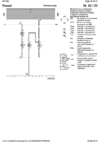

Какой 18 и 19 пин?? :shock: ВЫ чего!!ЛАмпа подсветки двери коннектиться к пину 1 и 2 блока управления дверьми. Коричневый там уже есть в фишке..один провод лампы садите к коричневому...т.е к пину 2 а второй конец с помощью коннектора садите в 1.
Вот также схема присоединения!
Re: подскажите по подсветке дверей
Сообщение boshoorman » 22 июл 2012, 10:23
Огромное спасибо за схемку! Пойду порверю.Коричневый провод там я видел .Но путаница у меня из за того что я в теме у немца Alex69 увидел подключение к 2 и 3 контакту белого разъёма который вставляется в серый он же Т32.На нём есть маркировка .Согласно маркировки эти контакты 18 и 19.

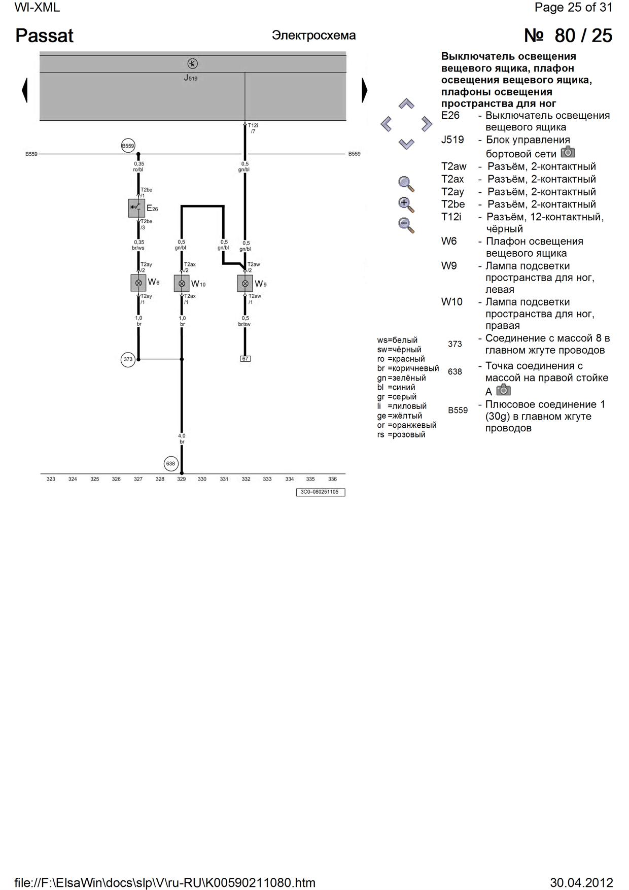

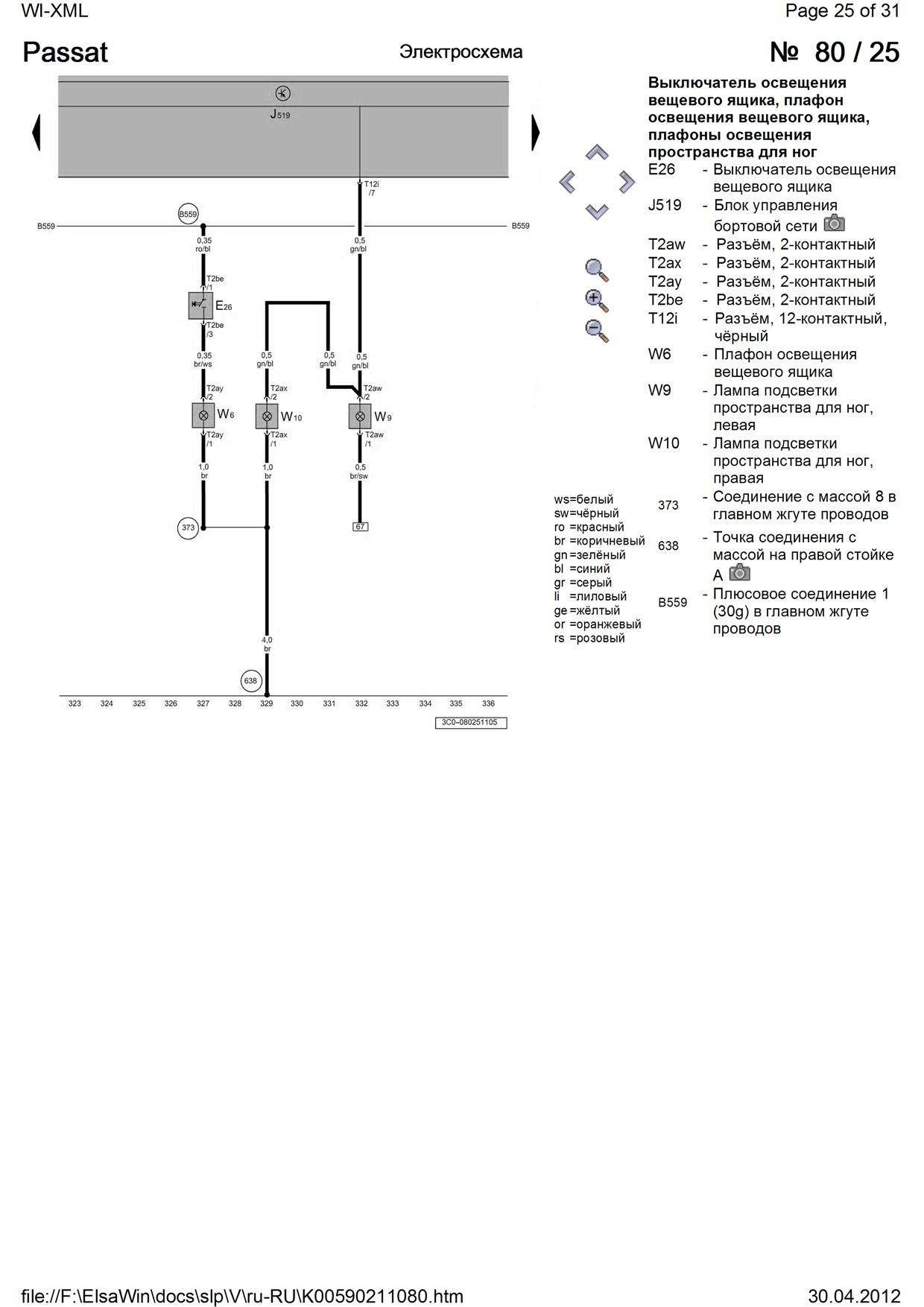

boshoorman писал(а):Хочу активировать подсветку ног
Подсветка пространства ног активируется в блоке бортовой сети.
Вот схема!
Сообщение boshoorman » 22 июл 2012, 11:00
Спасибо!!!! Есть фронт работы .Ещё вопросик если у меня подсветки ног не было надо тянуть провода к блоку бортовой сети или можно подкллючиться где то поближе ? Блок находится под бардачком ?
boshoorman
Сообщения: 210
Зарегистрирован: 31 янв 2012, 22:01
Откуда: Молдова г Кишинёв
Сообщение pashustic » 22 июл 2012, 11:03
boshoorman писал(а):Ещё вопросик если у меня подсветки ног не было надо тянуть провода к блоку бортовой сети или можно подкллючиться где то поближе ?
Только плафон освещения поближе! ;) Но я люблю чтобы все штатно было подключено.. поэтому мне не составило труда протянуть проводку до блока бортовой сети. Он находиться под левым перчаточным ящиком( бордачком) ;)
