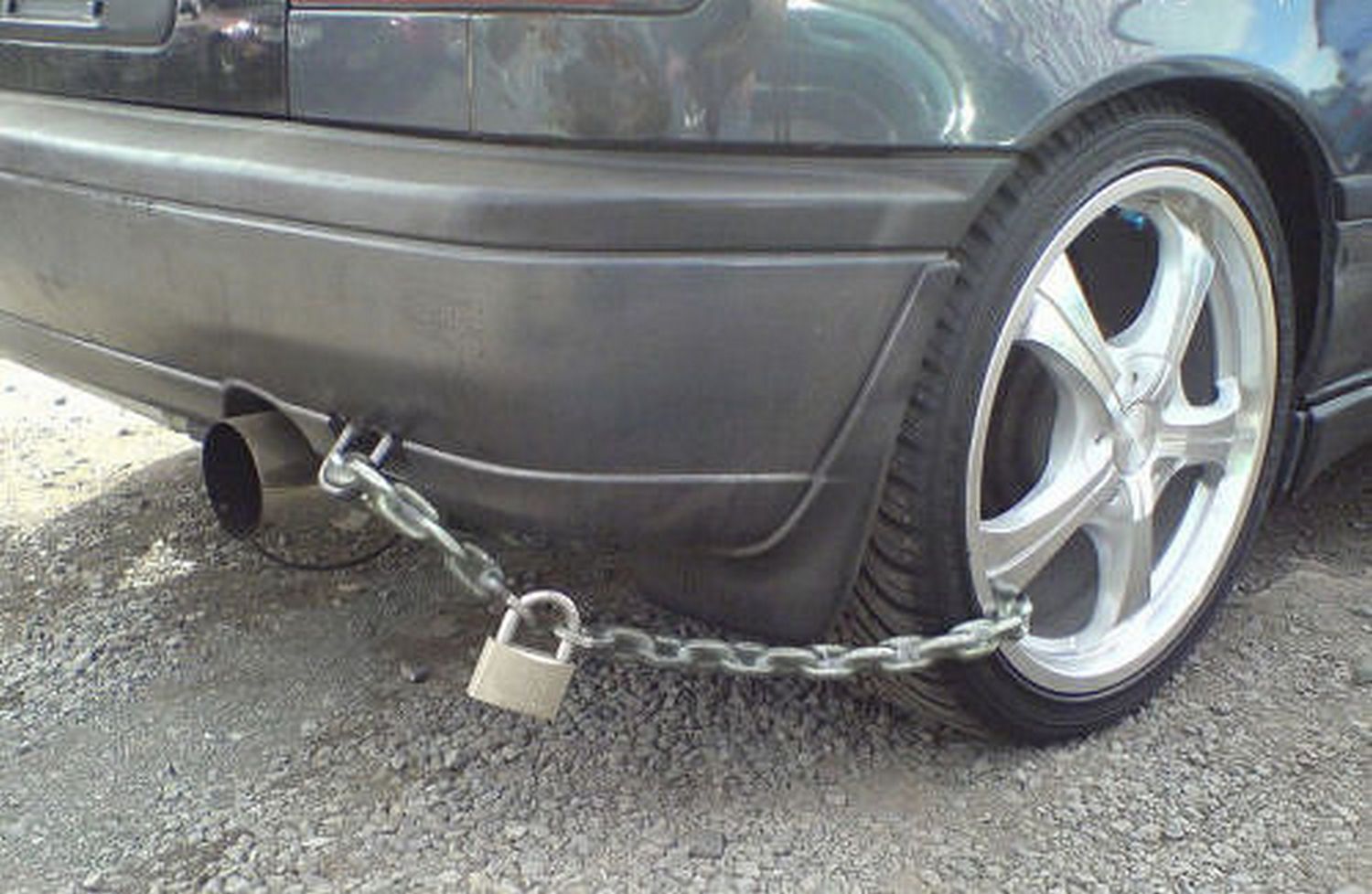

Re: Интересный способ затруднить угон автомобиля.
Сообщение serg001 » 13 апр 2013, 22:01
недорого ..просто... надёжно.

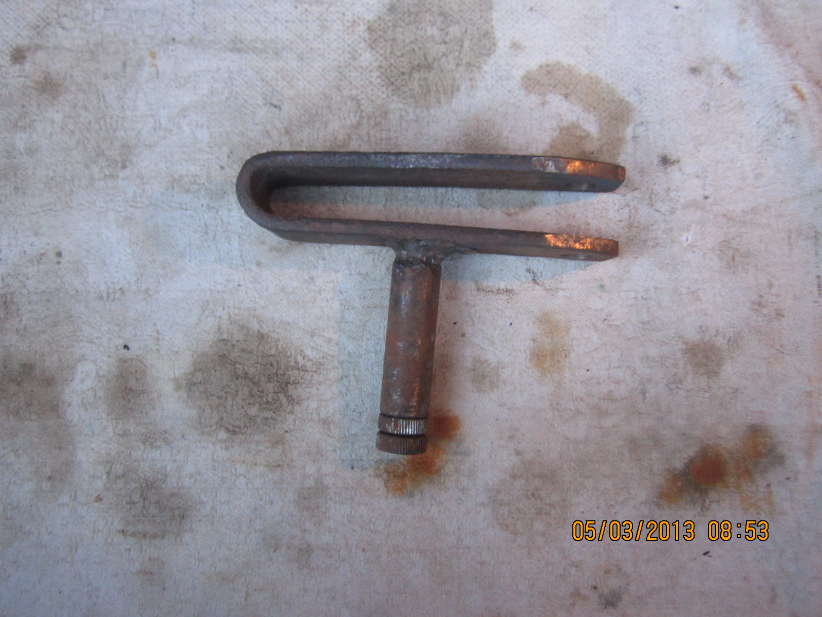

Сообщение Юра Криков » 13 апр 2013, 22:28
serg001 писал(а):недорого ..просто... надёжно.
Примерно тожсамое

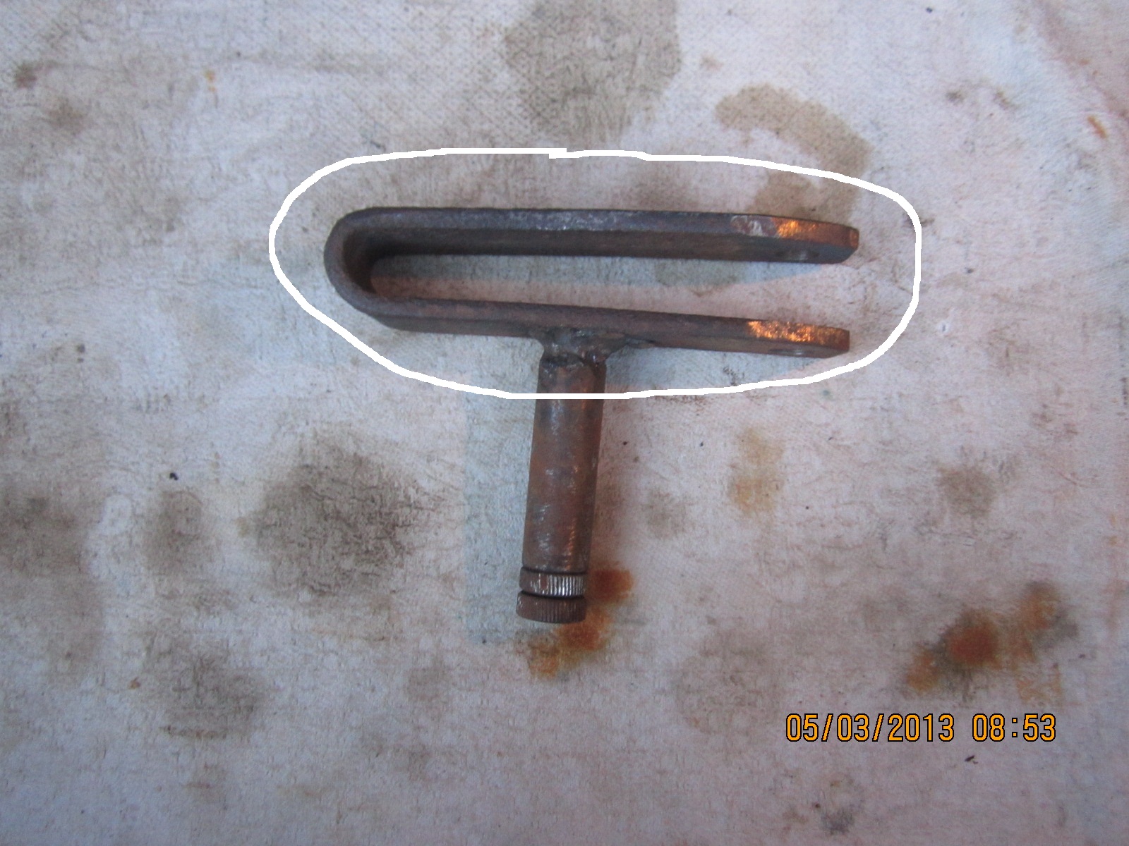

Примерно тожсамое
Взял заводской прибомбас за образец,и сделал самопальноусиленный,верхнюю часть согнул из рессорины.
Делал это напассик Б3,в далёкие началодевяностые,тогда тачки крали на раз.Один раз помогло-вскрыли автос :( ,а к этому прибомбасу были не готовы...Антомобиль остался у меня :)
Сообщение Юра Криков » 26 апр 2013, 06:42
serg001 писал(а):чёт не понял ..как им пользоваться..
Одевантос на педали(сцеп.торм.)и простым замком - счёлк.В штыре регулеровка по размеру от педалей до пола,в принцепе на любой аНтомобиль подойдёт(с МКПП),ща эНтой приблудой не пользуюсь,отдал другу на семёрку,он уж очень очкует за свой автоС.

Сообщение Pokanet » 26 апр 2013, 08:28
Такая цепочка, кстати, перекусывается обычным болторезом на ура.. Сам пробовал.. От хулиганов, которые просто шли мимо и хотят покататься, поможет..
