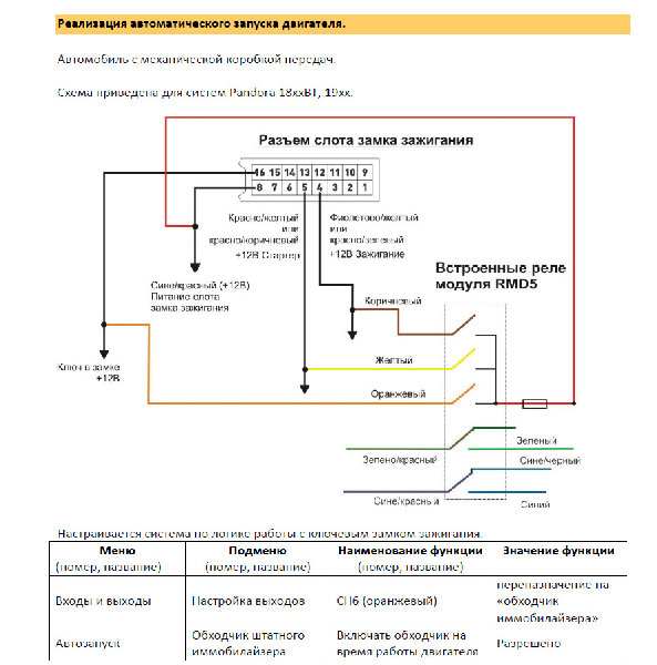

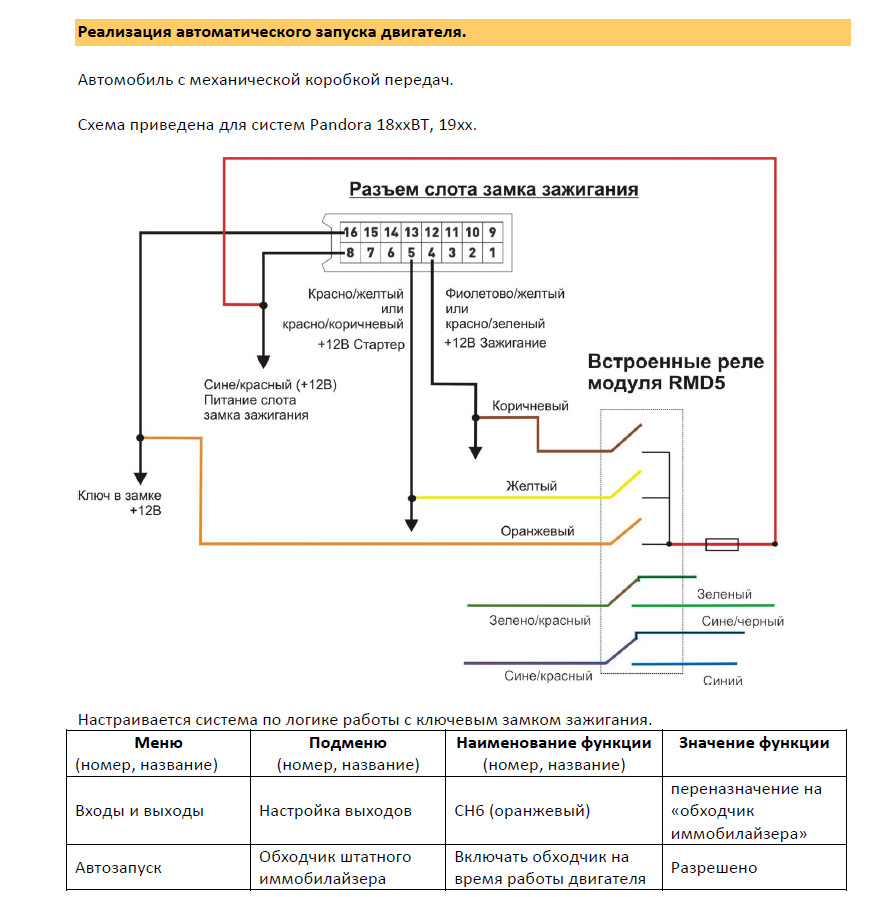

Добрый день!
Устанавливаю сигнализацию с автозапуском от пандоры DX-90B с бесключевым обходчком. Машина b6 2010года. Ключ склонировался норм, осталось подключить замок зажигания.
Есть схема для b7
Но проверил у меня не совпадает, постоянный плюс есть на 3 контакте, дальше везде в интернете пишут 16 и 5 - вроде и у меня так, а стартер через замок запустить все же можно?
Может у кого есть схема распиновки замка?
