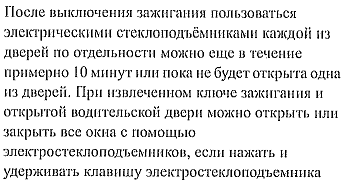

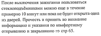

PAMA писал(а):алгоритм такой: паркуюсь, жму паркинг/ручник, глушу, вынимаю ключ, НАЖИМАЮ КНОПКУ, открываю дверь, окно продолжает закрываться!
Если кнопку держать, то да. А вообще вот выдержка из мануала:
и ещё:
Если работает не так, то действительно есть повод для создания темы "ХЭЛП! СРОЧНО! ПРОБЛЕМА СО СВЕКЛОПОДЪЕМНИКАМИ!!!!!!!" :lol:

Сообщение PAMA » 30 июл 2011, 21:25
Mike08 писал(а):Если кнопку держать, то да.
кнопку я не держу, просто нажал и все
стекло вверх пошло, я дверь открываю оно не останавливается
а то что навторой картинке написано, как-раз у тебя и не работает судя по тому что ты писал (я не пробовал сам так), так-что создавай тему :)
