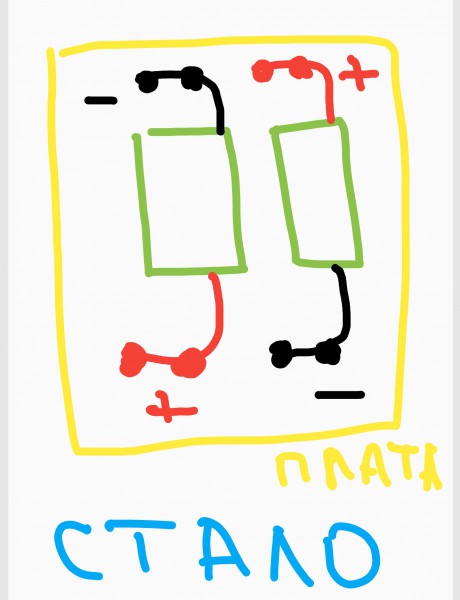

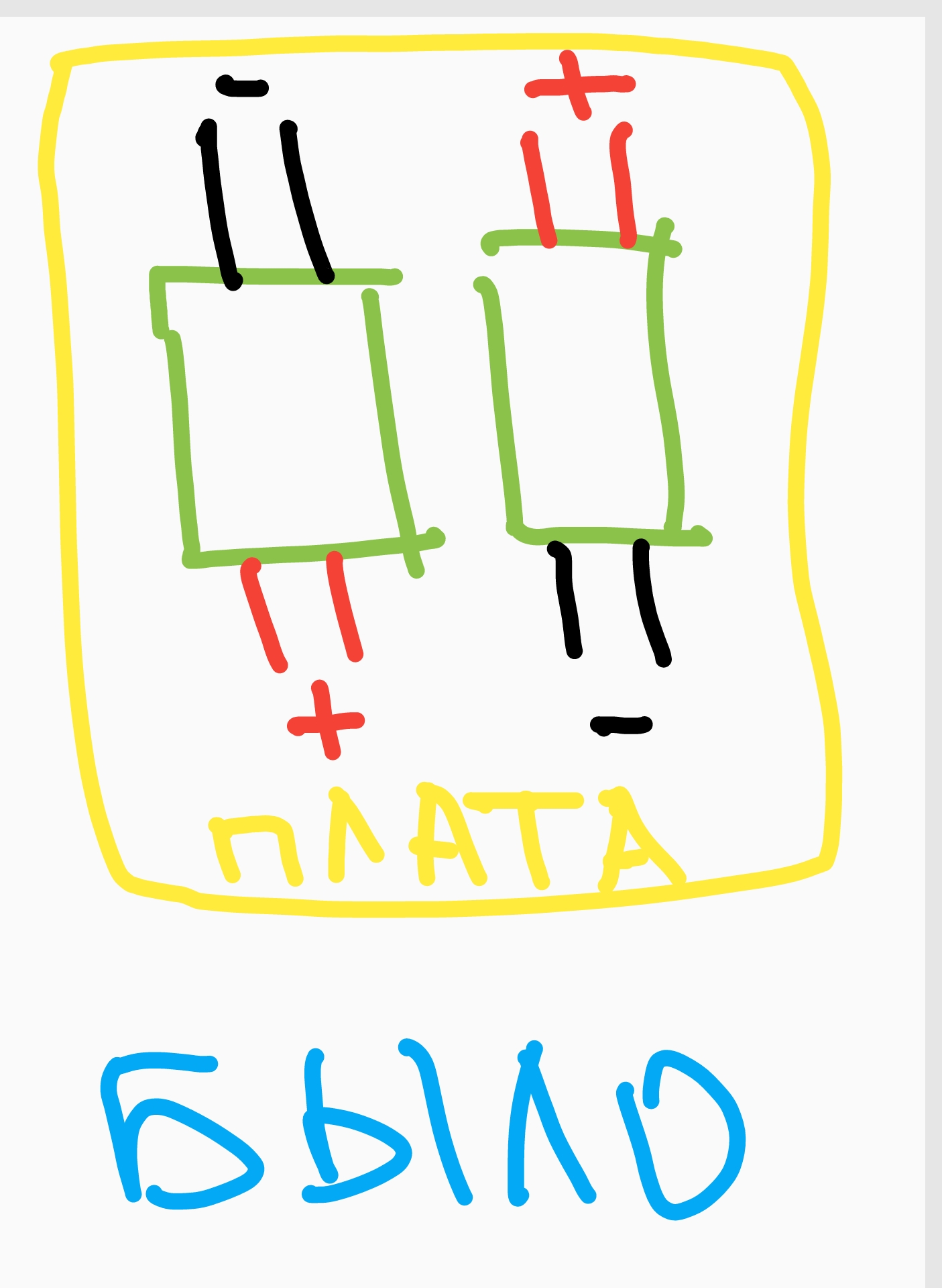

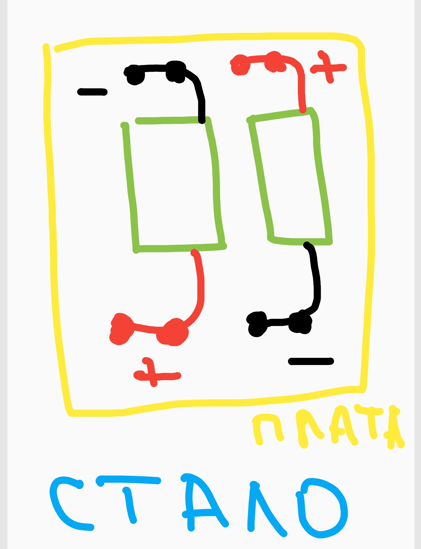

всех приветствую! ситуация такая. наверное все в курсе, что этот блок с сигналом можно ремонтировать, вот и я немножко "извращенец" полез ее ремонтировать. мой вопрос будет направлен к тем, кто это делал и разобрался в этом. вскрыл блок, там батарея сдохла, но с платой все ок. купил 2 батареи NiMH 2*3,6 300 или 500 mAh (не помню). но от каждой батареи идет по 2 проводка - "-" и "+", а к плате старые батареи были припаяны, как вы помните, с каждого "+" и "-" по 2 контакта. суть в том, что я припаял без задней мысли у каждой батареи "+" и "-" (т.е. один провод к сразу двум соответствующим контактам) и как я понимаю, они стали подключены последовательно, а не параллельно. Блок у меня не заработал. Могло и явилось ли это причиной?

Re: Штатная сигнализация
Сообщение boroda II » 20 авг 2017, 17:08
artur.grunvald1991 писал(а):всех приветствую! ситуация такая. наверное все в курсе, что этот блок с сигналом можно ремонтировать, вот и я немножко "извращенец" полез ее ремонтировать. мой вопрос будет направлен к тем, кто это делал и разобрался в этом. вскрыл блок, там батарея сдохла, но с платой все ок. купил 2 батареи NiMH 2*3,6 300 или 500 mAh (не помню). но от каждой батареи идет по 2 проводка - "-" и "+", а к плате старые батареи были припаяны, как вы помните, с каждого "+" и "-" по 2 контакта. суть в том, что я припаял без задней мысли у каждой батареи "+" и "-" (т.е. один провод к сразу двум соответствующим контактам) и как я понимаю, они стали подключены последовательно, а не параллельно. Блок у меня не заработал. Могло и явилось ли это причиной?
Цепь могла и не замкнуться, не очень понятно куда именно ты впаял их. Если цепь не замкнулась, то и питание на плату не поступило, от этого и не заработало.
Сообщение boroda II » 20 авг 2017, 23:45
boroda II писал(а):Цепь могла и не замкнуться, не очень понятно куда именно ты впаял их. Если цепь не замкнулась, то и питание на плату не поступило, от этого и не заработало.
Такая плата видимо.
А питание до нового аккумулятора доходит? На штекере есть питание?
Марка аккумуляторов подходящих по габаритам GP 80BVH3A2H-2

Сообщение artur.grunvald1991 » 22 авг 2017, 12:09
спасибо конечно, но аккумуляторы я уже купил, к сожалению не по размерам.
может питание и не доходит, но он тогда хотя-бы сначала должен был работать, а конструкция сразу не заработала. на штекере вроде есть, сигнал срабатывает при постановке и снятии с охраны
Сообщение boroda II » 22 авг 2017, 14:34
artur.grunvald1991 писал(а):спасибо конечно, но аккумуляторы я уже купил, к сожалению не по размерам.
Какой сигнал срабатывает и что при этом не работает?
Как он может работать без питания? Сирена это не просто квакалка, это часть общей системы. И если по какой-то причине по сирене есть ошибка или с ней нет связи никакие сигналы она издавать уже не будет(если вообще она активирована была).

Сообщение artur.grunvald1991 » 23 авг 2017, 22:54
я установил через шнурок подачу сигнала как подтверждение снятия с охраны/постановку на охрану. Сигнал однократный работает. Насколько я понимаю, в это время питание приходит с аккумулятора, дальше, при срабатывании сигнализации питание на сигнал должно идти от встроенной батареи.. но не идет
Сообщение boroda II » 24 авг 2017, 19:12
artur.grunvald1991 писал(а):я установил через шнурок подачу сигнала как подтверждение снятия с охраны/постановку на охрану. Сигнал однократный работает. Насколько я понимаю, в это время питание приходит с аккумулятора, дальше, при срабатывании сигнализации питание на сигнал должно идти от встроенной батареи.. но не идет
Питание идет при отключении акб. Поставь в охрану и сними клемму с аккумулятора. Должно орать.

Сообщение artur.grunvald1991 » 05 сен 2017, 15:15
не орет. мало того, достал я блок, перепаял как надо батареи, но не работает.. подозрение на проводку. кто нибудь знает распиновку штекера к блоку?.. был бы блок у кого рядом, можно было бы проверить..
