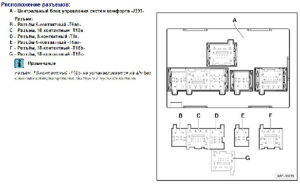

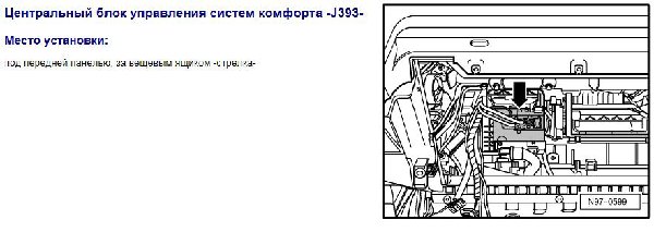

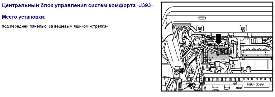

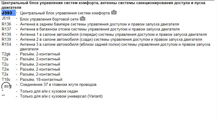

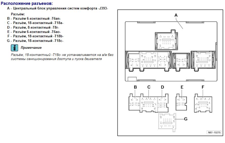

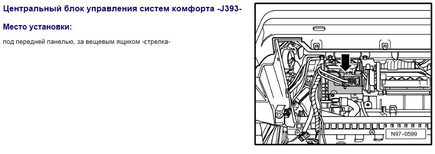

По всей видимости необходимо добраться до центрального блока управления комфортом J393, он в том числе отвечает за доступ, находится за бардачком
Расположение блока J393
И на самом блоке смотреть разъем T18c
Распиновка блока
Описание
Назначение разъемов
Но только поможет ли это если в водительской двери есть физическая личинка которую могут провернуть отмычкой?

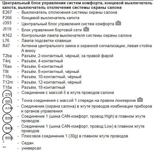

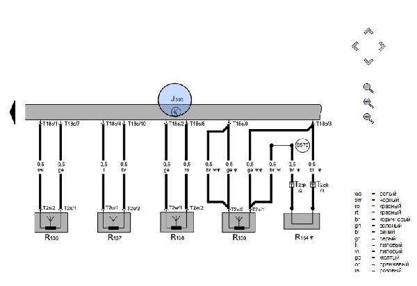

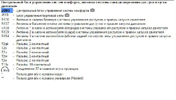

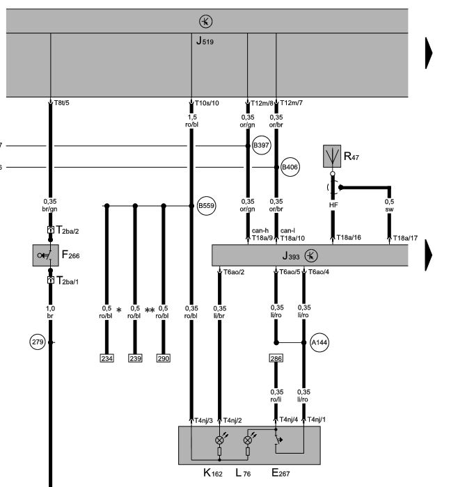

Но тем не менее, в любом случае за радиообмен отвечает блок J393, просто фишка соседняя, не T18c, а T18a
J393
Назначение выводов
Разъемы
Идея конечно интересная, но полезнее внедрить блокировку внутри ЭБУ мотора и защитить его от подмены, если есть желание заморочиться. Ваши мнения?
