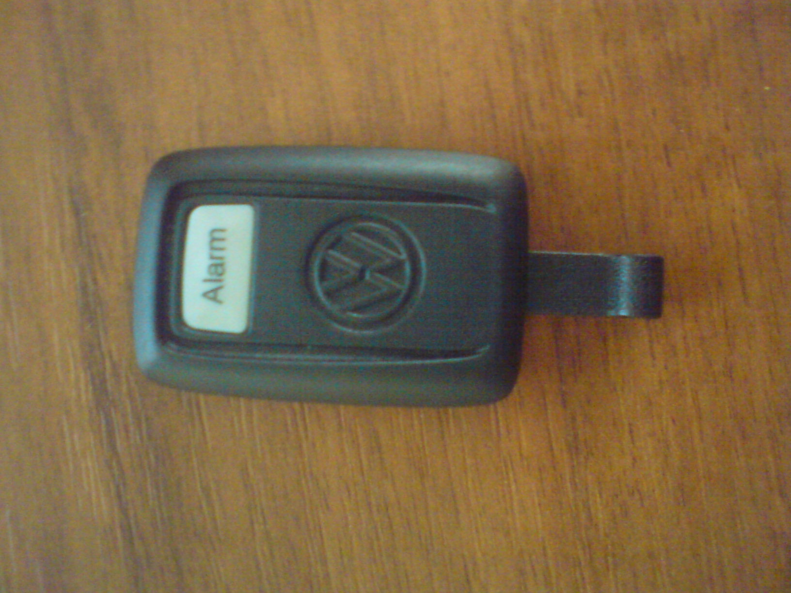

Сообщение МАРА » 01 сен 2011, 21:04
Здравствуйте!
У меня на ключе висел еще брелок (а адной кнопкой АЛАРМ) и есть такая кнопка АЛАРМ в салоне. При нажатии кнопки на брелке- начинает орать сигнал + мигает аварийка. жмешь снова, не отключает, жмешь в салоне, не отключает(батарейки на брелке поменял). Снимаешь клему на аккумуляторе-сигнал глохнет, аварийка мигает.
Прижал передним бамперам в гараже в стелаж- снова сработал сиглал.
Почему не отключает брелком и с салона? Может существуеет какой код или нужно сделать привязку брелка? И что это за сигналка,может какая дополнительная пугалка стоит?
Подскажите, кто знает или сталкивался!

Сообщение autosecurity » 02 сен 2011, 08:17
МАРА, хорошо бы хотя бы увидеть сам брелок...
С Уважением, Ярослав.

Сообщение МАРА » 02 сен 2011, 10:17
Вот брелок...

Сообщение autosecurity » 02 сен 2011, 10:41
А случайно на средней стойке внизу с водительской стороны нет кнопок отключения звуковой сигнализации?

Сообщение МАРА » 08 сен 2011, 06:54
есть такая кнопка АЛАРМ в салоне cлева от водителя на панели, возле ручки открытия капота. Но она тоже не отключает-нажимал несколько раз ее.

Сообщение autosecurity » 08 сен 2011, 08:26
МАРА, а у Вас случаем не "американец"?

Сообщение МАРА » 08 сен 2011, 11:04
нет. Чистый немец

Сообщение autosecurity » 08 сен 2011, 11:27
Честно, с такими не сталкивались. Боюсь это не штатная система и ставилась не в России. Стоит заехать к ОД. Они по крайней мере смогут сказать относится это к VAG или же система инородная совсем.

Сообщение dariuz » 16 сен 2011, 22:54
МАРА писал(а):Вот брелок...
Поздравляю счастливого нового владельца бывшего спец автомобиля :D а конкретно Такси. По вцему автомобилю должно быть немало доп. проводки проведено, в багазнике с правой и левой стороны под обшивкой (если перекупы несодрали) куча разёмов и так далее. Также советую потрести машинку на оригинальност пробега. Если что пиши в личку, попадробнее опишу, но по ходу у тебя б/у такси ;) Себе такую преобрел. Брелок етот - кнопка паники - ну мол если на тебя напали, ты нажал и нападающий испугался и убежал :D Кстати, в германии такие авто на порядок дешевле, и их выгодно переделывать :)
