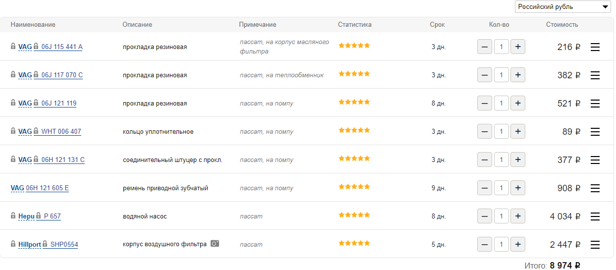

Сегодня нашел кронштейн, плюс к ремонту еще 5000р, а так же решил сразу поменять корпус воздушного фильтра, помпу ну и все резиночки, плюс еще 9000р.
