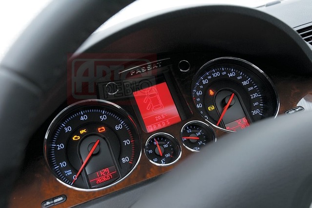

По комплектациям был вопрос. Отбрасываем сразу трендлайн (двигатель 1.6, половинчатая примитивная приборка, отсутствуют задние стеклоподъемники, нет хрома по кузову, простые сидушки).
Отбрасываем спортлайн, это 100% пригнанные (сидушки по виду как у хайлайна, но не кожа-алькантара, см. ниже).
По салону - комфортлайн (велюр, накладки под алюминий) и хайлайн (кожа-алькантара, накладки под дерево). У американцев просто кожаный салон.
Может быть у хая штатно может быть (у комфорта точно не будет) - биксенон, парктроники, решетка радиатора с хромом, приборка МФА+ (более продвинутая)
Датчики дождя и света могут быть и у комфорта.
В целом все доставляется и меняется и покупается (магнитола, приборка, руль, блок климата, салон целиком и т.д. и т.п.), реально с Пассатом Б6 делают все, вплоть до автопарковки, адаптивного круиза, адаптивной подвески.
По годам:
2008 - старая приборка, старый руль, старый блок климата, старая магнитола RCD300
2009 - старый блок климата, остальное новое, магнитола RCD310
2010 - все новое
Пример:
2008 год, хай
пример сидений американца
2010 год, хай, но салон меняли видимо либо машина из-за бугра
2008 год, комфорт (см. сиденья)
приборка мфа+
приборка мфа
Cyborg
Сообщения: 3638
Откуда: Москва, Железка

Сообщение ДохтуР » 23 июл 2016, 12:16
]А такая приборка до какого года шла? Или это от комплектации зависит?
ДохтуР
Сообщения: 13
Зарегистрирован: 22 июл 2016, 17:04
Re: Помогите выбрать оптимальную комплектацию
Сообщение docalex » 23 июл 2016, 13:36
до 2009 года шла
