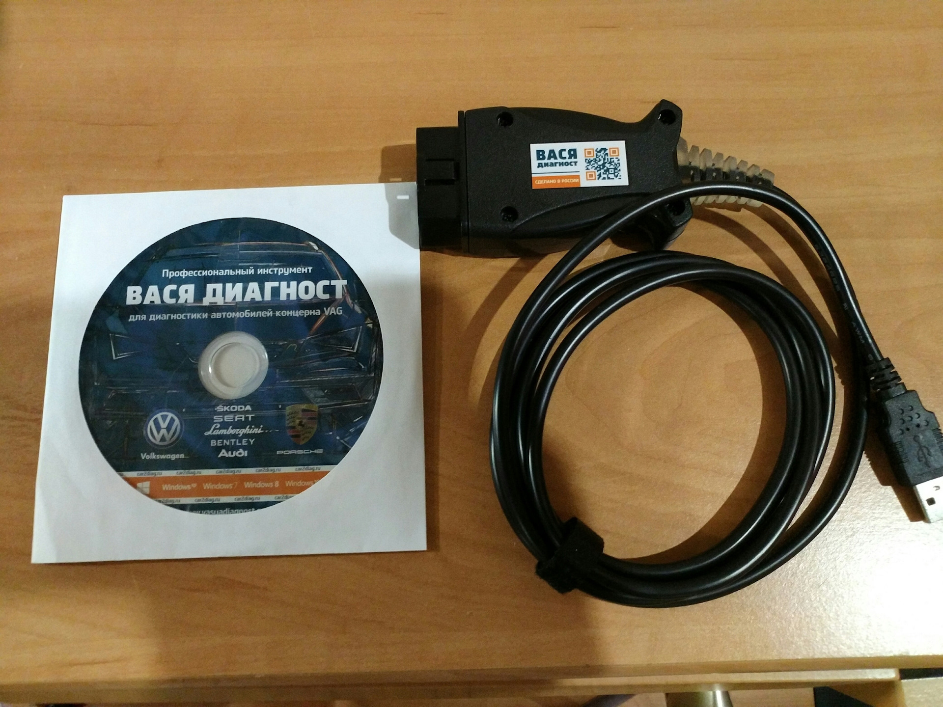

5 каким софтом лучше всего диагностировать ? и с каким шнурком)

3, 5. Вася-диагност. Под возможности кабеля подбивают Программное Обеспечение. Подобрать адекватно работающее ПО под отдельно взятый кабель сложно, может вылетать, не видеть отдельные блоки или не корректно работать. Тот случай когда проще купить нормальный кабель с нормальным софтом чем потом годами мудохаться от его кривой работы. Всё проверено на своей шкуре.

oowoo писал(а):Вася-диагност. Под возможности кабеля подбивают Программное Обеспечение. Подобрать адекватно работающее ПО под отдельно взятый кабель сложно, может вылетать, не видеть отдельные блоки или не корректно работать. Тот случай когда проще купить нормальный кабель с нормальным софтом чем потом годами мудохаться от его кривой работы. Всё проверено на своей шкуре.
а не дадите ссылочку на проверенную версию? Без вирусов и тд.

Хороший кабель с пожизненными обновлениями (т.е как оригинал) можно купить у sklad66.

А по кабелю, я бы купил, но как я его сюда переправлю?)

о каком шнурке вообще идёт речь?
Речь о VCDS (ВАСЯ).

magicman писал(а):а не дадите ссылочку на проверенную версию? Без вирусов и тд.
могу на яндекс-диск накидать рабочих версий VCDS и Васи-Диагноста но не даю гарантий что они корректно будут работать с вашим кабелем. Напишите в личные сообщения, дам ссылки, пробуйте.
Шнурок = диагностический адаптер.
Последний раз купил у себя в регионе такую хрень с гарантией и обновлениями
До этого брал кабель в avtoadapter.ru. Софт у них был коряво переделанный VCDS и когда кабель глюканул шарашкина контора перестала отвечать на сообщения. Потом этот шнурок несколько раз не за бесплатно пытался реанимировать...... но кабель сдох. Поэтому и пишу купите лучше дороже но нормальный, с нормальным софтом

oowoo писал(а):\могу на яндекс-диск накидать рабочих версий VCDS и Васи-Диагноста но не даю гарантий что они корректно будут работать с вашим кабелем. Напишите в личные сообщения, дам ссылки, пробуйте.
я бы конечно купил, за 6000р у них вроде стоит на офф сайте...но сейчас никто не летает, никак мне его не привезут.
Сегодня попробовал подключить Delphi диагностика(остался от БМВ), подключился, там конечно минимальный набор данных... но посмотрел сажевый и прочитал ошибки.

magicman писал(а):я бы конечно купил, за 6000р у них вроде стоит на офф сайте...но сейчас никто не летает, никак мне его не привезут.
А что у sklad66 дорого для Вас? Это оригинал, так сказать, который 399€ стоит, а тут пару евро...
