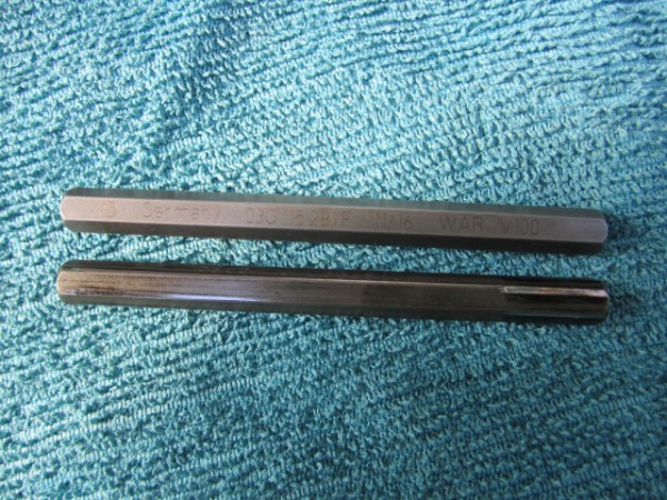

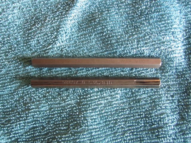

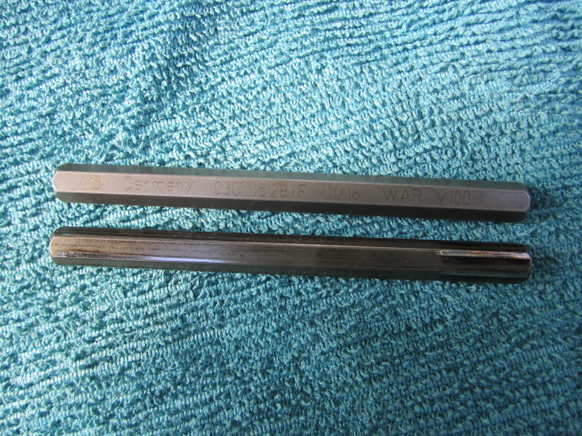

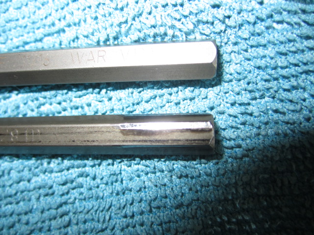

У меня двигатель CBAB авто выпущен август 2009г, шестигранник менял на 204т в качестве профилактики при замене масла (пробег настоящий), на фото новый и старый шестигранники, но у ребят бывало и хуже.

На моем авто из за него (привода масляного насоса) двигун целиком поменяли со всем навесным. Бюргеру повезло по гарантии не одного евро не взяли.
Но зная это, (подтверждено документально ОФами и таможней) я все равно залез и глянул на него и так как был куплен заранее то и заменил. Цена вопроса 200= плюс масло, фильтр и герметик.
