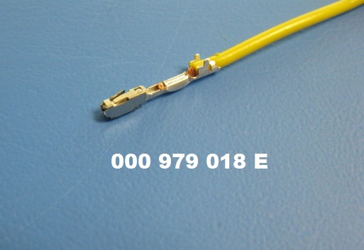

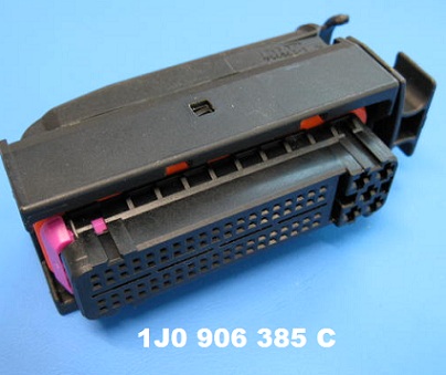

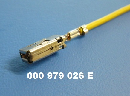

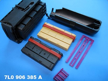

Ребят,подскажите..Сегодня устанавливал круиз,всё уже сделал(останется только закодировать),протянул проводок к блоку управления двигателем,а у меня тот пин,который я нарастил не подходит.Кто знает номер пина для блока управления двигателем?Спасибо!
RUS.YRN
Сообщения: 875
Откуда: Ульяновск-Переславль
Re: МИФ или TRUE вопрос про КРУИЗ
Сообщение Elephant » 03 июн 2013, 22:25
В 81-пиновом разъеме
используются штекеры 000 979 018 E
В 94-пиновом разъеме
используются штекеры 000 979 026 E

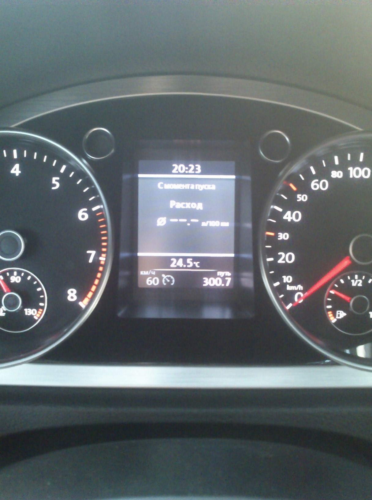

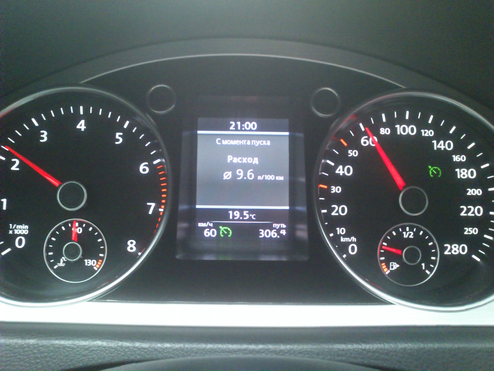

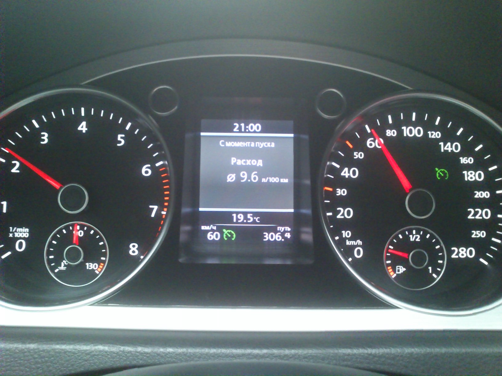

Сообщение RUS.YRN » 11 июн 2013, 21:54
Наконец то я его сегодня побелил...........этот круиз.Вот результат
Кому интересно вот более подробно я описал http://www.drive2.ru/cars/volkswagen/pa ... al/1391149
