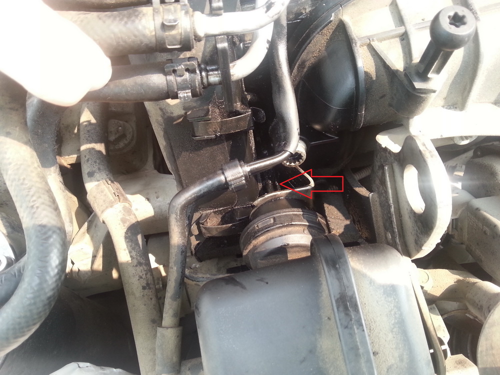

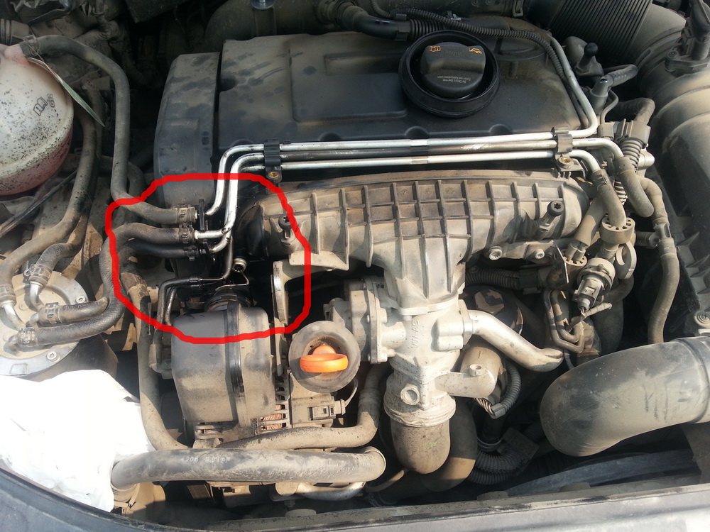

а что с этим пластиковым коллектором бывает такого что его нужно менять. или выкидывать из него заслонки?у меня стоит еще родной? и термостат у меня еще родной. и про какой теплобменник ты пишешь?

Сообщение Comm » 03 мар 2016, 07:26
Ось привода заслонок разбивает корпус коллектора и через него начинает лететь масло по всему движку.
Вот как это выглядит:
Теплообменник - он же "радитор маслянный". Иллюстрация 115-60 в етке. Там три прокладки. Три!!! ска прокладки там, где у других одно резиновое колечки и железный фильтр на резьбе. Когда одна из прокладок начинает течь, хрен поймёшь какая, т.к. в масле становится всё. Поэтому меняются все три прокладки (9, 11, 13)
