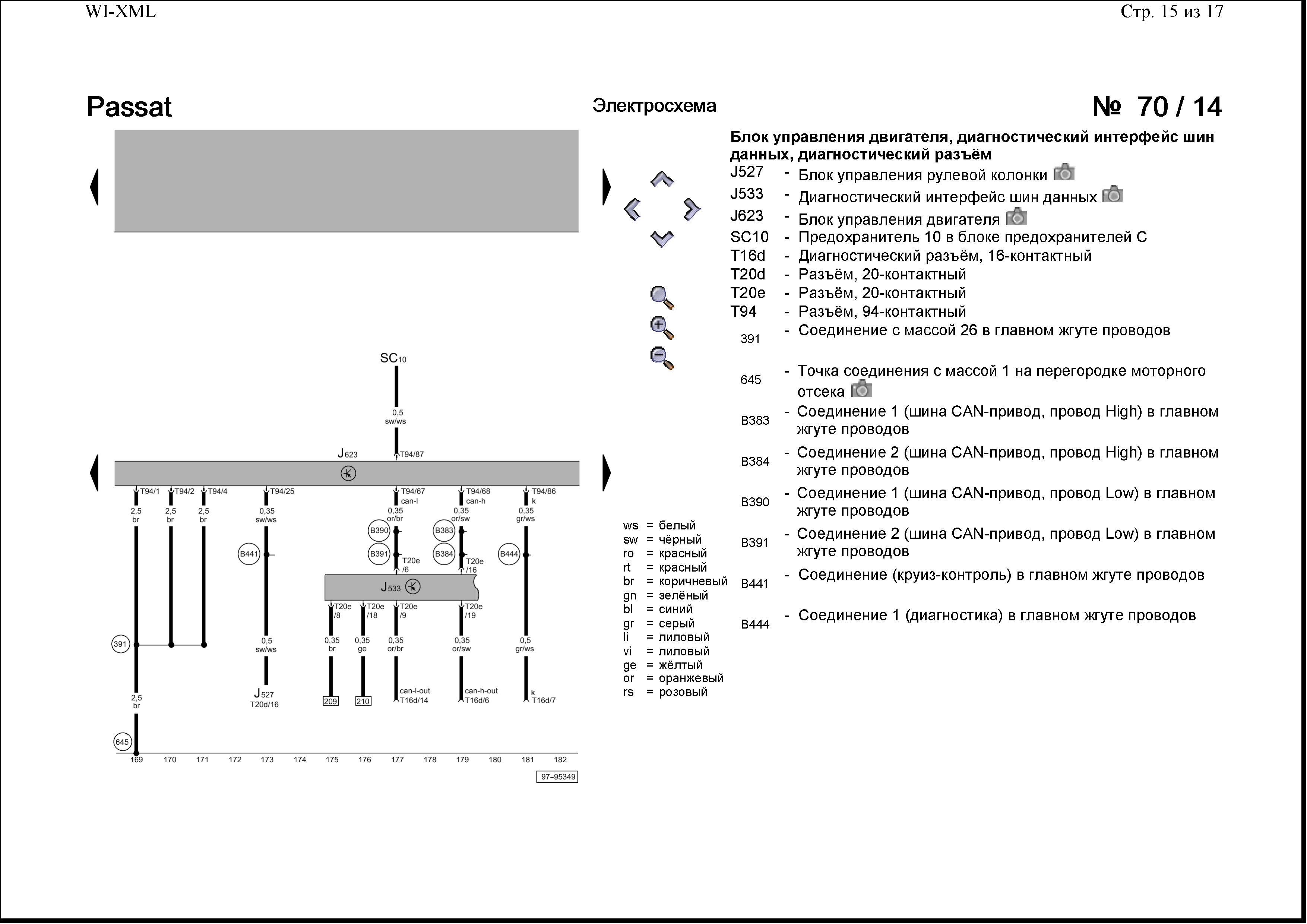

Сообщение Elephant » 23 май 2013, 19:46

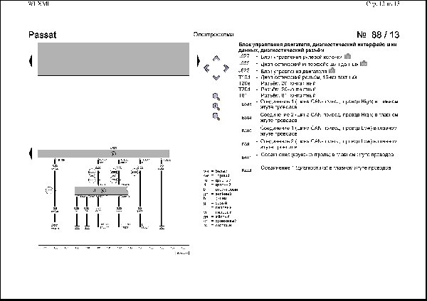

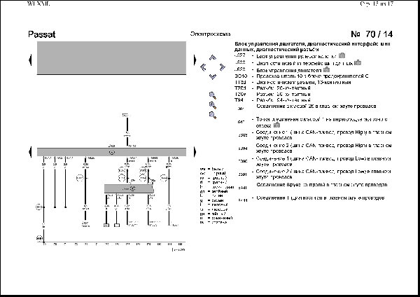

В эльзе

Re: МИФ или TRUE вопрос про КРУИЗ
Сообщение Elephant » 23 май 2013, 19:50
RUS.YRN писал(а):Не правильно,ему нужен 18 пин.
Я бы не был так уверен в этих немцах, ребята конечно много чего своими руками сделали, но ошибки у них встречаются
По эльзе для его движка прописан идет 25 пин

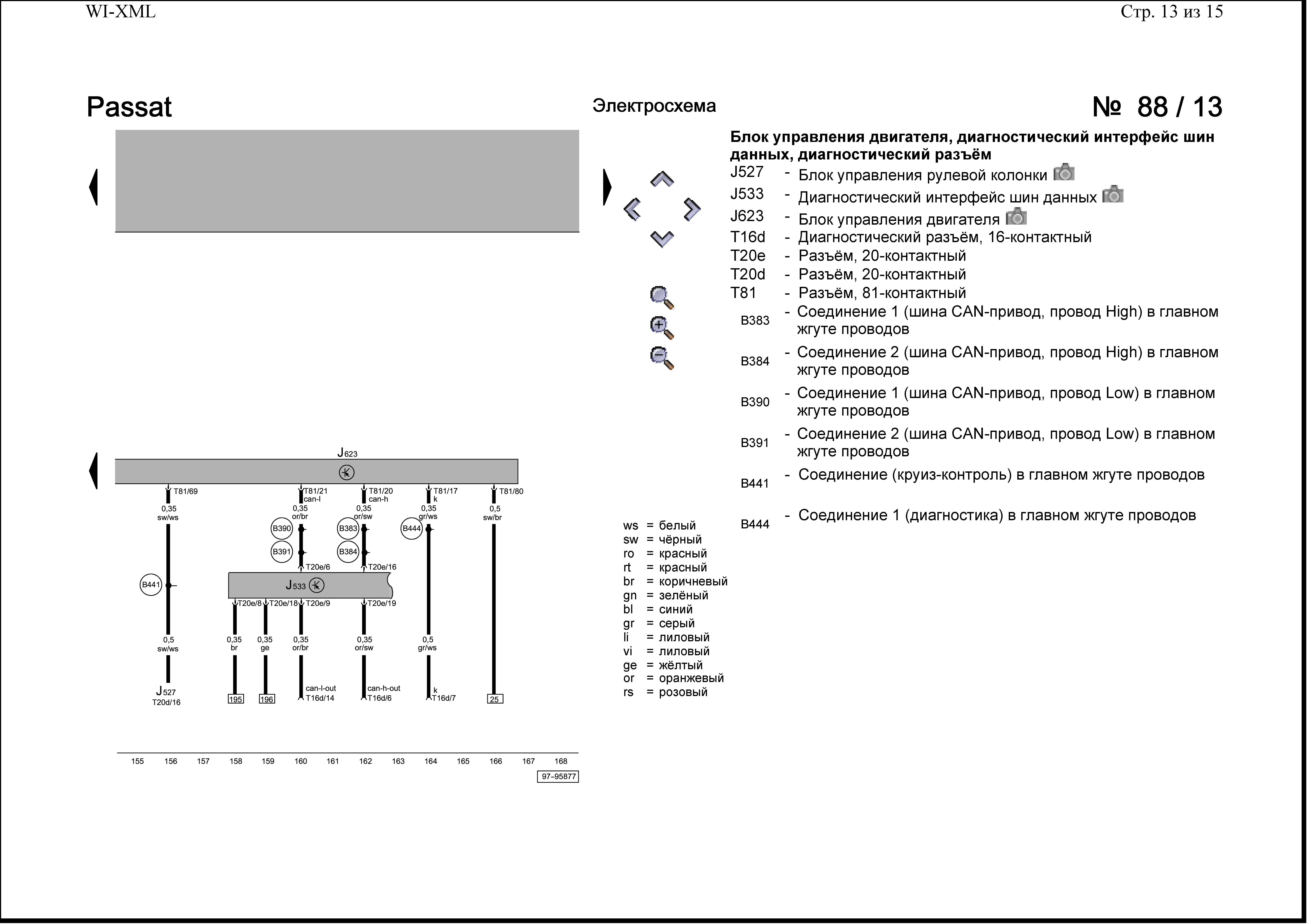

Сообщение Elephant » 23 май 2013, 20:51
для твоего 69 пин в 81-пиновом разъме

Сообщение Elephant » 23 май 2013, 20:54
BSE

Сообщение RUS.YRN » 23 май 2013, 21:28
Спасибо,значит всё сходится
