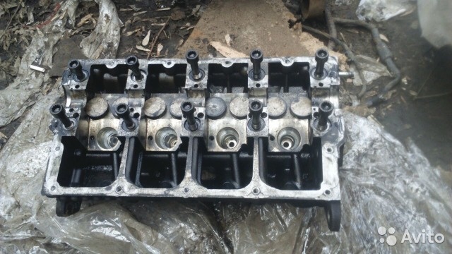

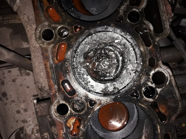

docalex писал(а):После 2009 года дизель будет СВАВ или СВВВ
Чем отличаются сие двигатели? BMP До 2009 года выпускался?
БМП (название говорит само за себя)
cbab
