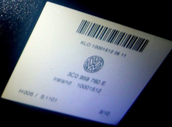

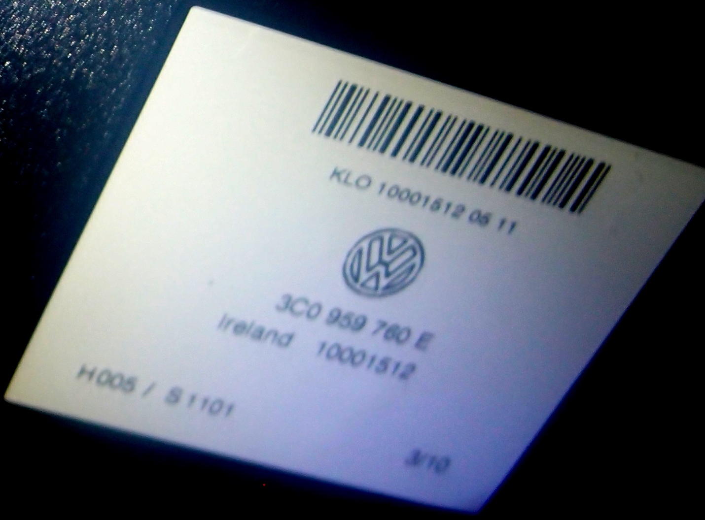

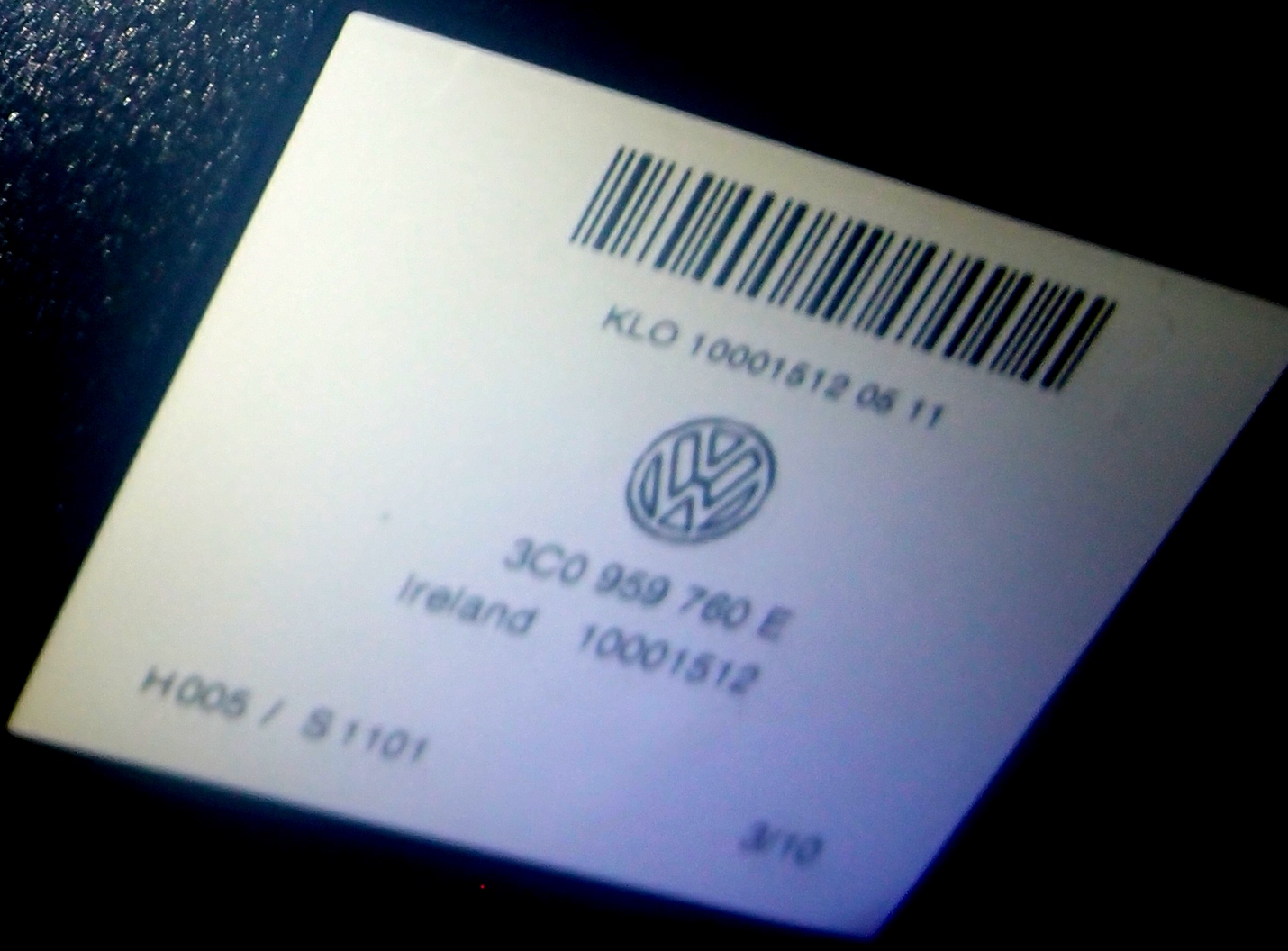

Сообщение iskan660 » 13 май 2013, 13:43
iskan660 писал(а):ли читаться русскоязычные контакты на экране БК и магнитолы RCD 510 (если нет ,можно ли руссифицировать, хотя бы меню БК?
В зависимости от модели блока телефона, установленного в вашем авто( стоит под пассажирским сиденьем) , а также при наличии русского языка в приборке!
Русского языка в приборке нет, блок под сиденьем 3C0959760E.
Как оценить возможности и функционал данного блока?
VW Passat Variant B6 1.4 TSI Ecofuel 2010 МКПП
iskan660
Сообщения: 33
Зарегистрирован: 08 авг 2012, 21:43
Re: Как подрубить HTC к телефону в авто?
Сообщение pashustic » 13 май 2013, 14:04
iskan660 писал(а):блок под сиденьем 3C0959760E.
Это не блок телефона а БУ памяти положений подушки и спинки водителя
Смотреть блок под передним пассажирским сиденьем!
