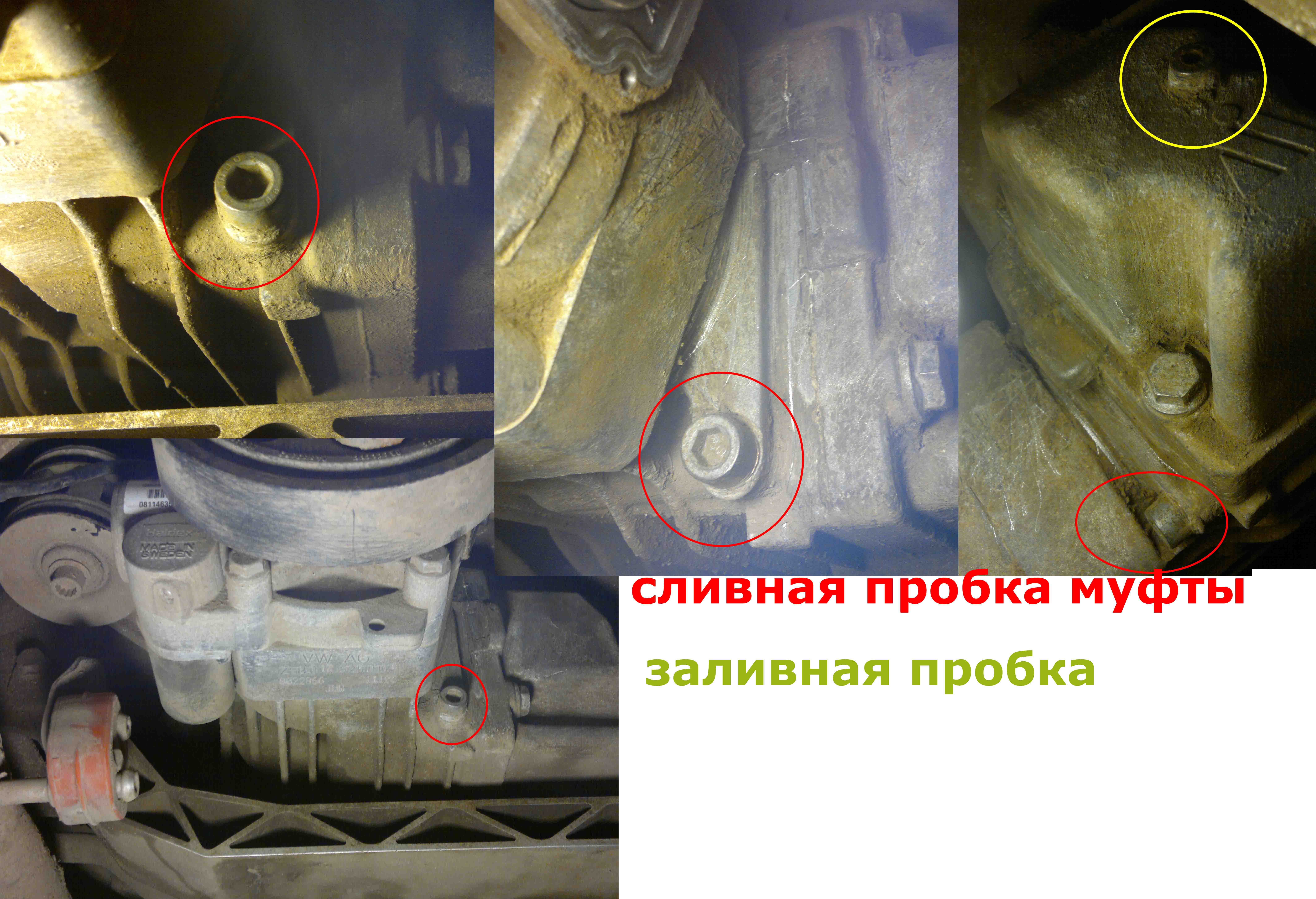

Сообщение Passatus » 26 апр 2014, 13:09

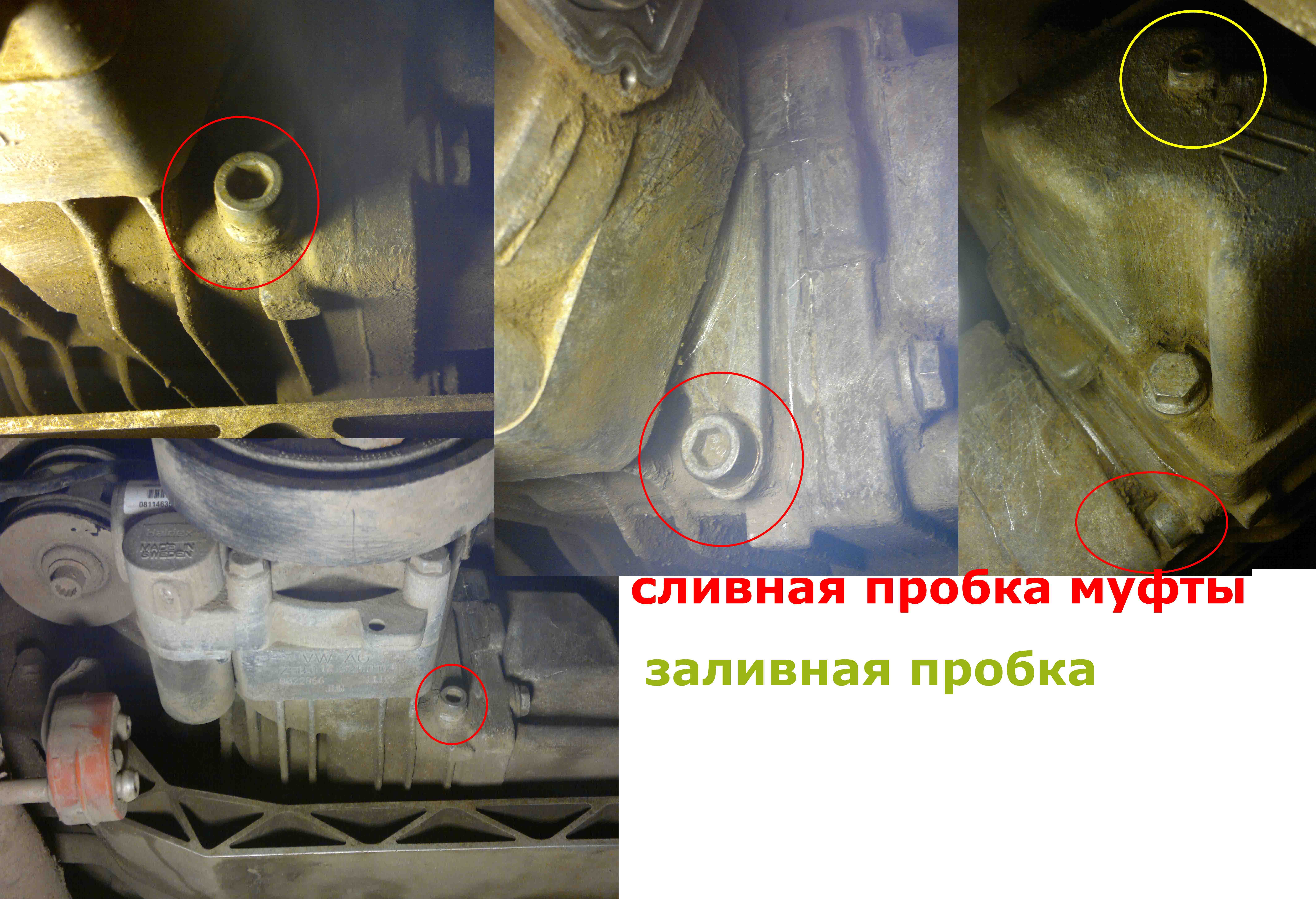

Заливать масло будет удобней большим шприцом с трубочкой. Сначала заправьте муфту до уровня, закройте контрольное отверстие. Заведите авто, передачу сразу не включайте, дайте насосу поработать. Насос начнет заполнять пустую магистраль, фильтр, вытесняя воздух из системы, соответственно уровень будет убавляться. Далее воздушная пробка вгонится в мех насос , который будет возможным полностю прокачать лишь проехав на авто с полностью вывернутыми колесами. - уровень еще убавится. А вот далее - долить до уровня, и все....я как то так делал.
крышка фильтра
пробки
B6 2.0 FSI/2007/Comfortline/BVX/4motion OoWoO

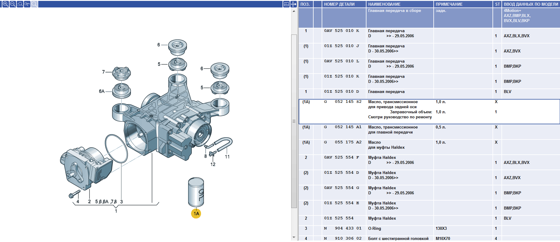

Сообщение 3D_max » 27 апр 2014, 14:24
еще вопрос для заднего редуктора выдает две жидкости:
G 052145S2
G 052145A1
какое подходит?

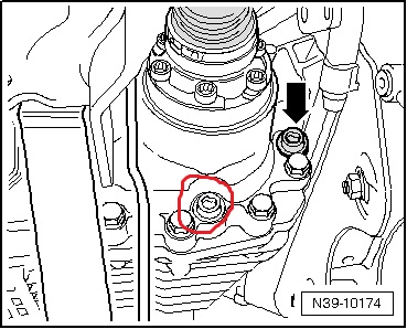

Проверка уровня масла в задней главной передаче и доведение его до нормы, Golf 2004 ► и Passat 2006 ►
Необходимые специальные приспособления, контрольные и измерительные приборы, а также вспомогательные средства
 Динамометрический ключ -V.A.G 1331-
Условия выполнения проверки
 Автомобиль стоит на горизонтальной поверхности.
– Подставить под картер главной передачи улавливающую ёмкость -VAS 6208-.
– Выкрутить резьбовую пробку проверки уровня масла -стрелка-.
Уровень масла достаточен, если картер задней главной передачи заполнен до нижнего края отверстия для заправки масла.
– Вкрутить резьбовую пробку -стрелка- и затянуть её. Момент затяжки → Глава.
Доливка масла:
– Долить трансмиссионное масло до нижнего края заправочного отверстия.
Трансмиссионное масло для задней главной передачи поставляется службой запчастей → Электронный каталог запчастей „ETKA“.

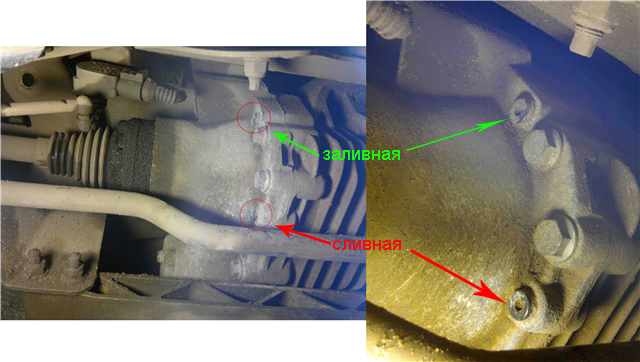

Сообщение 3D_max » 27 апр 2014, 15:45
а вот это куда G 052145A1?
стрелкой заливное
красным сливное правильно?

Re: Избранным обладателям 4 motion
Сообщение anton110985 » 27 апр 2014, 17:05
Затрудняюсь ответить куда идет G 052145A1. Может это просто объем другой. для халдекса тоже масло с разными номерами, один 250мл, другой литр.
Судя по картинке заливное сверху, сливное снизу, но кажется под машиной не так все выглядело, хотя сейчас я уже и не помню.
Сообщение 3D_max » 27 апр 2014, 17:10
anton110985 писал(а):Затрудняюсь ответить куда идет G 052145A1. Может это просто объем другой. для халдекса тоже масло с разными номерами, один 250мл, другой литр.
по эльзе это задняя главная передача.

Сообщение Passatus » 27 апр 2014, 17:58
масло для муфты Haldex 2-го поколения, мотор BVX, идет в маленькой канистре объемом 1л, G 055 175 A2.
про редуктор не знаю, тоже интересно.
Сообщение Passatus » 27 апр 2014, 23:56

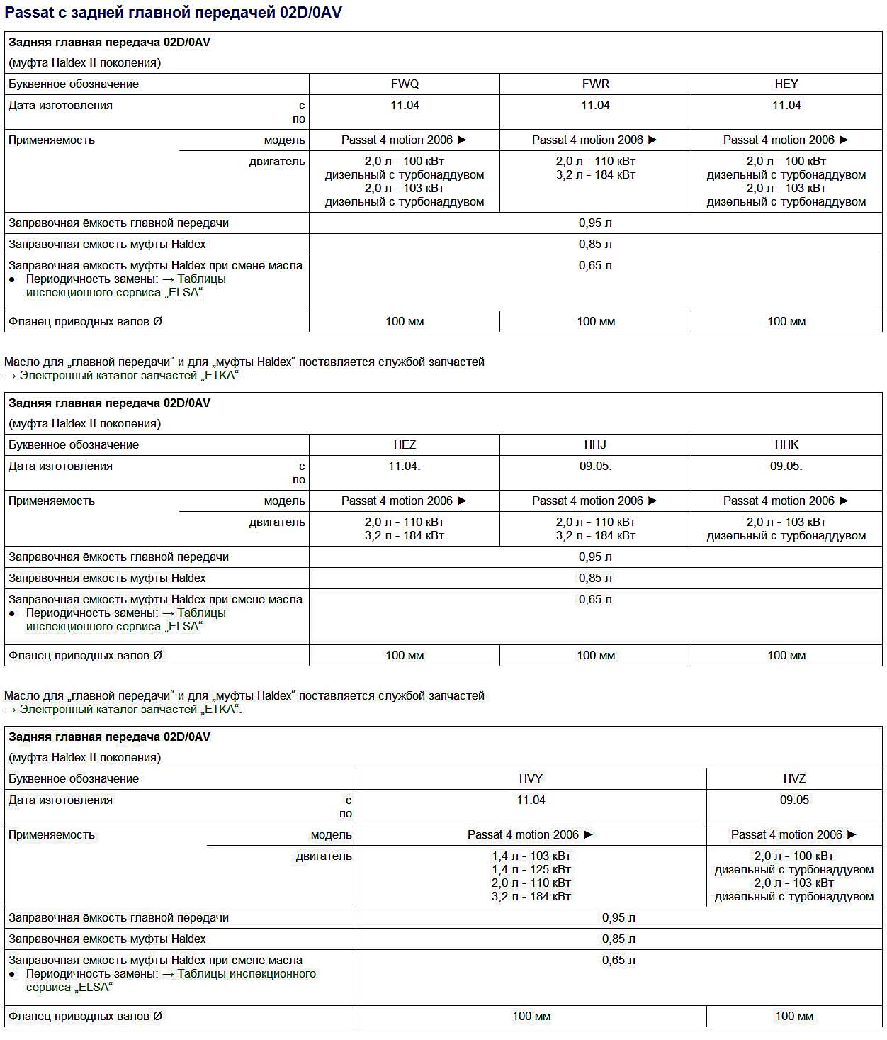

с Etka выдернул, в оригинале в редуктор масло G 052145S2
вот как пробки с ямы выглядят, болты откручиваются 6-гранником

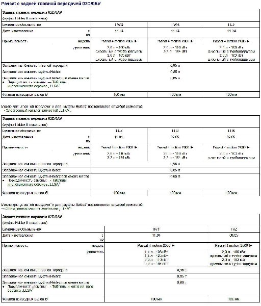

Сообщение Passatus » 28 апр 2014, 00:10
вот еще из Elsa
