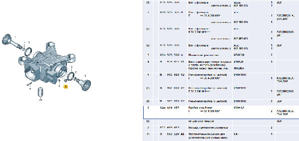

Сообщение Passatus » 11 фев 2015, 21:28
3D_max писал(а):Кто менял масло в редукторах?
номера пробок не сохранилось?
выдернул из ETKA, может пригодиться
задняя ось
передняя ось

Сообщение 3D_max » 12 фев 2015, 06:43
Спасибо это видел. интересны пробки на передний редуктор

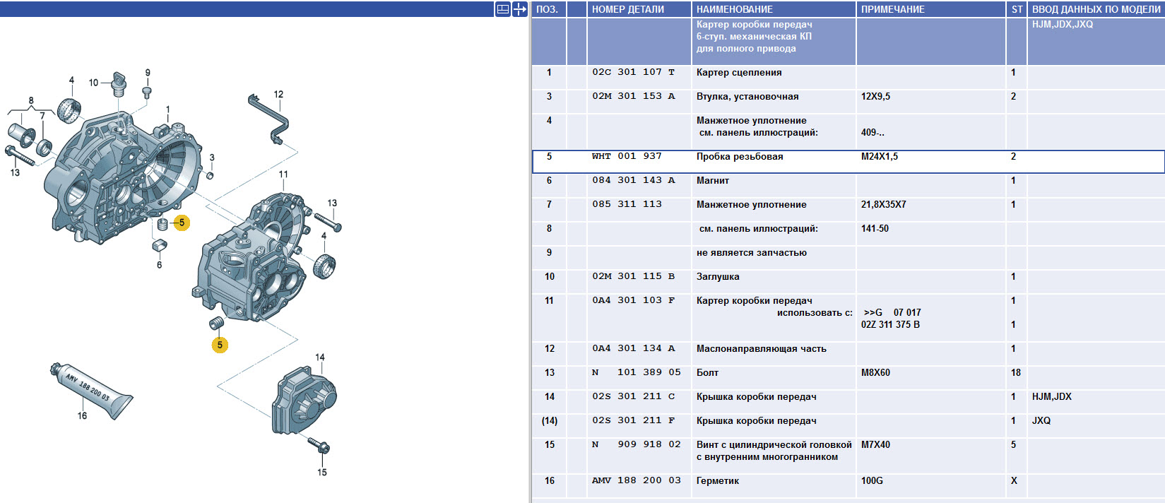

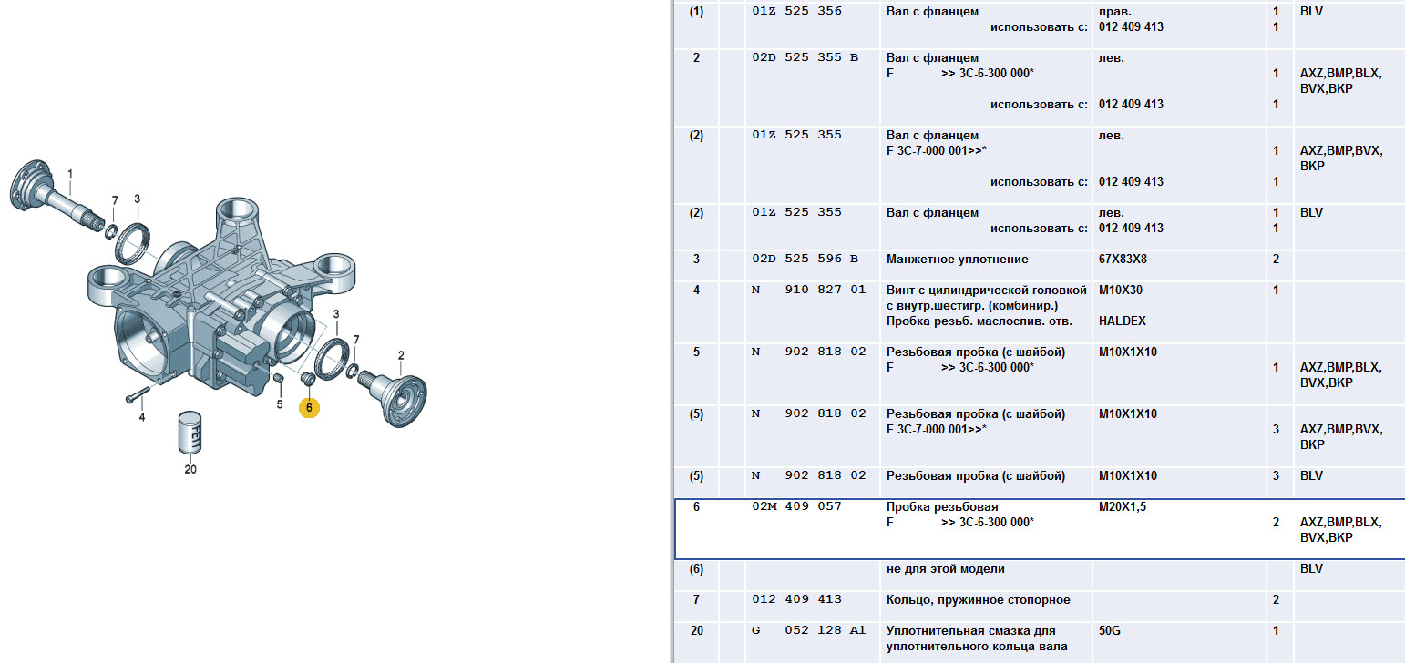

Сообщение 3D_max » 12 фев 2015, 18:30
Volodenka писал(а):Ребят , подкиньте номерки масла для МКПП и редукторов и муфты , какие объемы брать , что еще надо - пробки , шайбы под них , фильтр или еще что-нить ?
Муфта:
- Масло G 055175A2 (для замены нужно 650мл)
- Фильтр 02D598574
- Сливная пробка N 91082701
- Заливная пробка N 90281802
КПП:
- Масло G 052171A2 (для замены нужно 2,1л)
- Сливная пробка WHT001937
- Кольцо под цапфы N 90362001 (нужно 2 шт)
Редуктор передний:
- Масло G 052145S2 (для замены нужно 900мл)
- Пробка сливная 02M409057
- Пробка заливная N 90281802
Редуктор задний:
- Масло G 052145S2 (для замены нужно 1л.)
- Пробка заливная 02M409057
