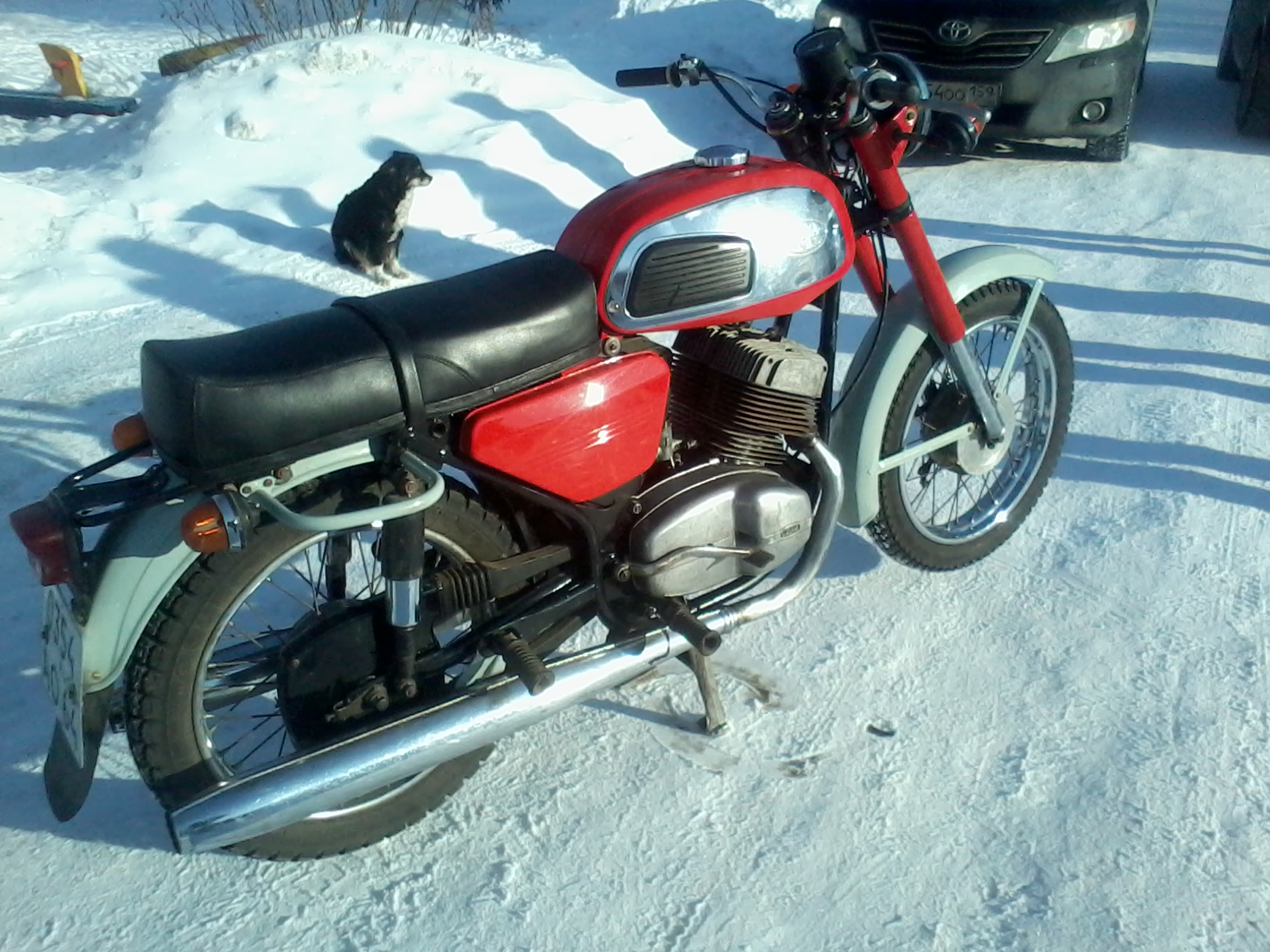

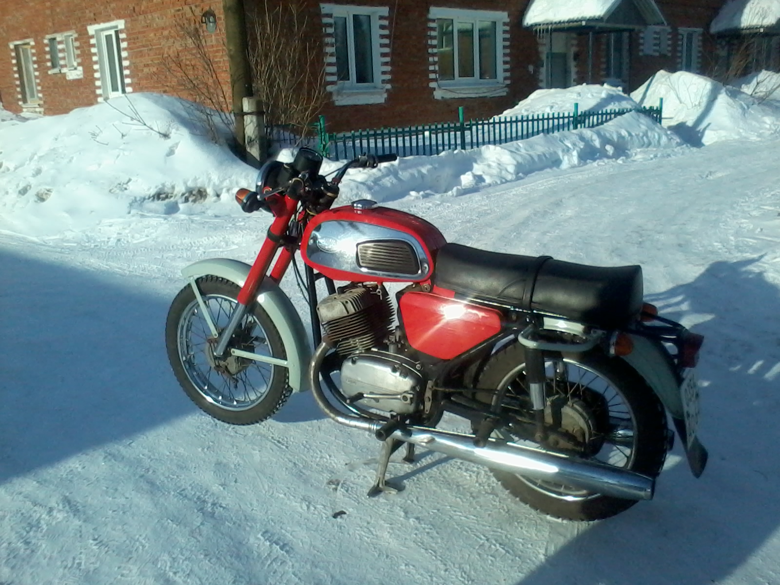

Последние новости ;) !

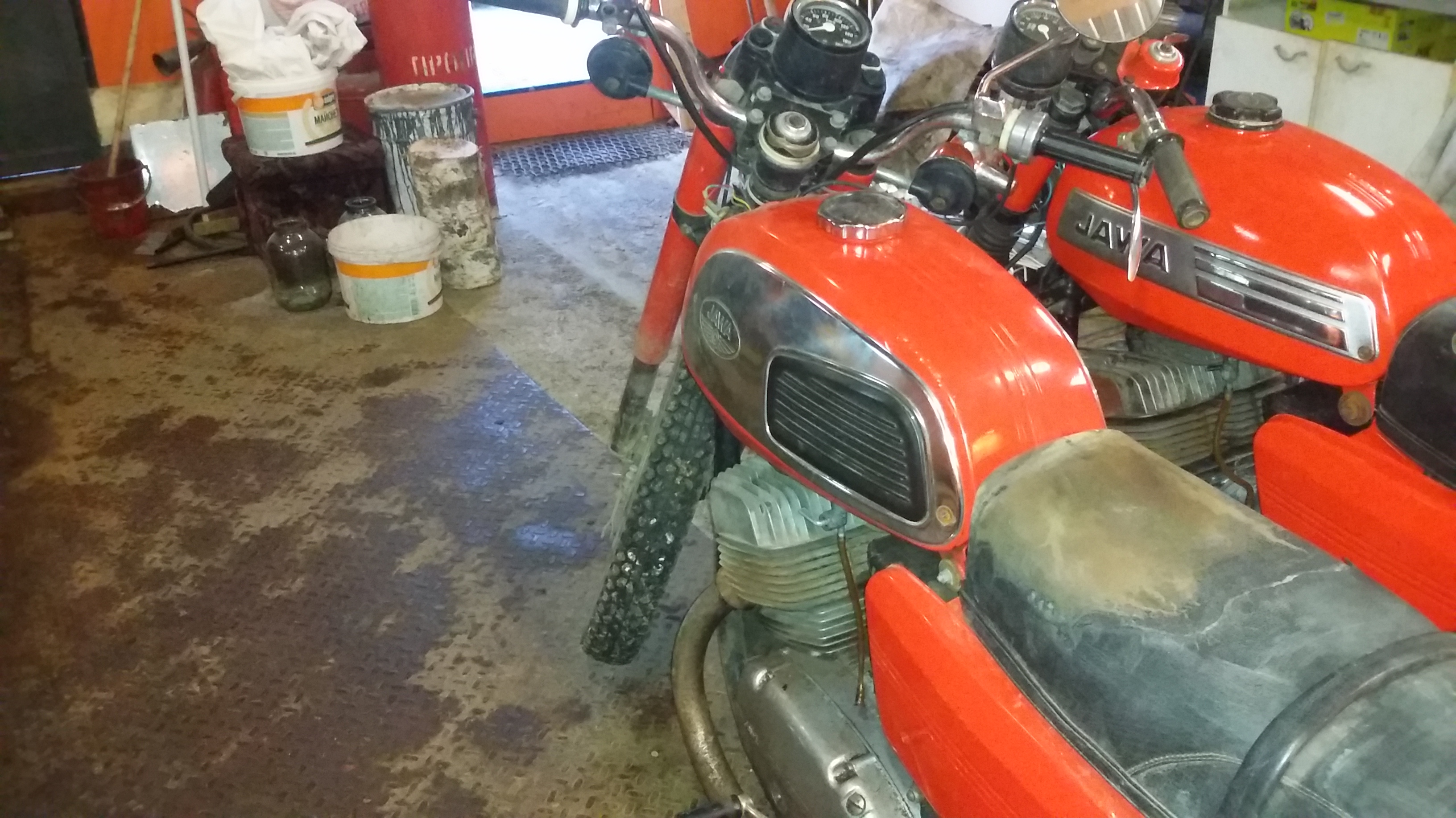

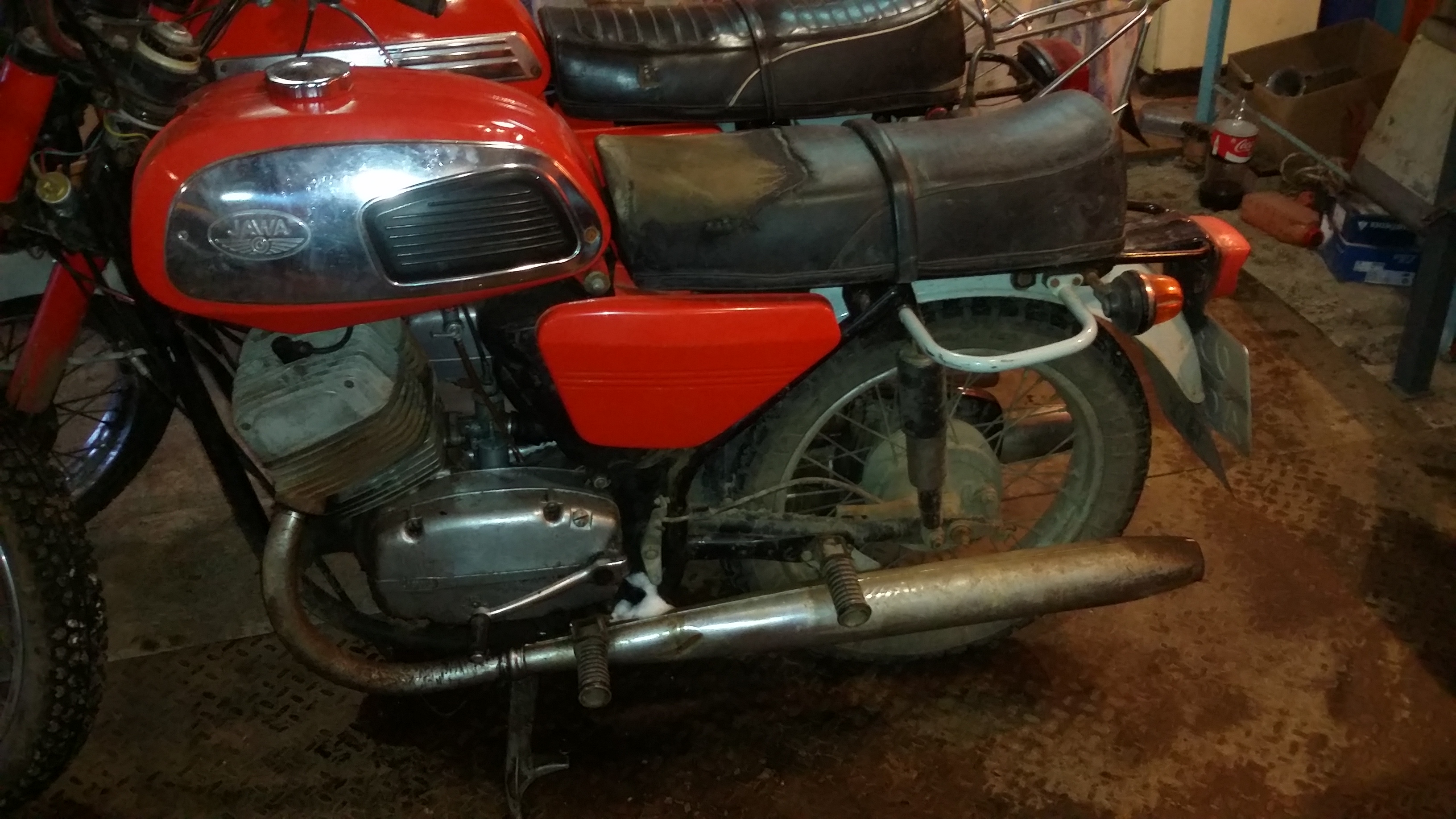

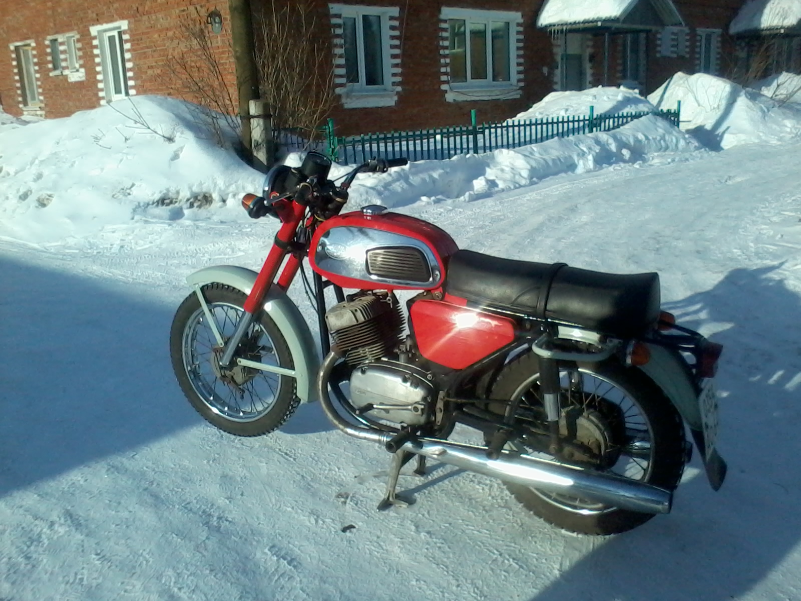

Вот эту Яву я привез самой первой, из Саратовской области.
Вот так вот она выглядела, конфетка блин!!!

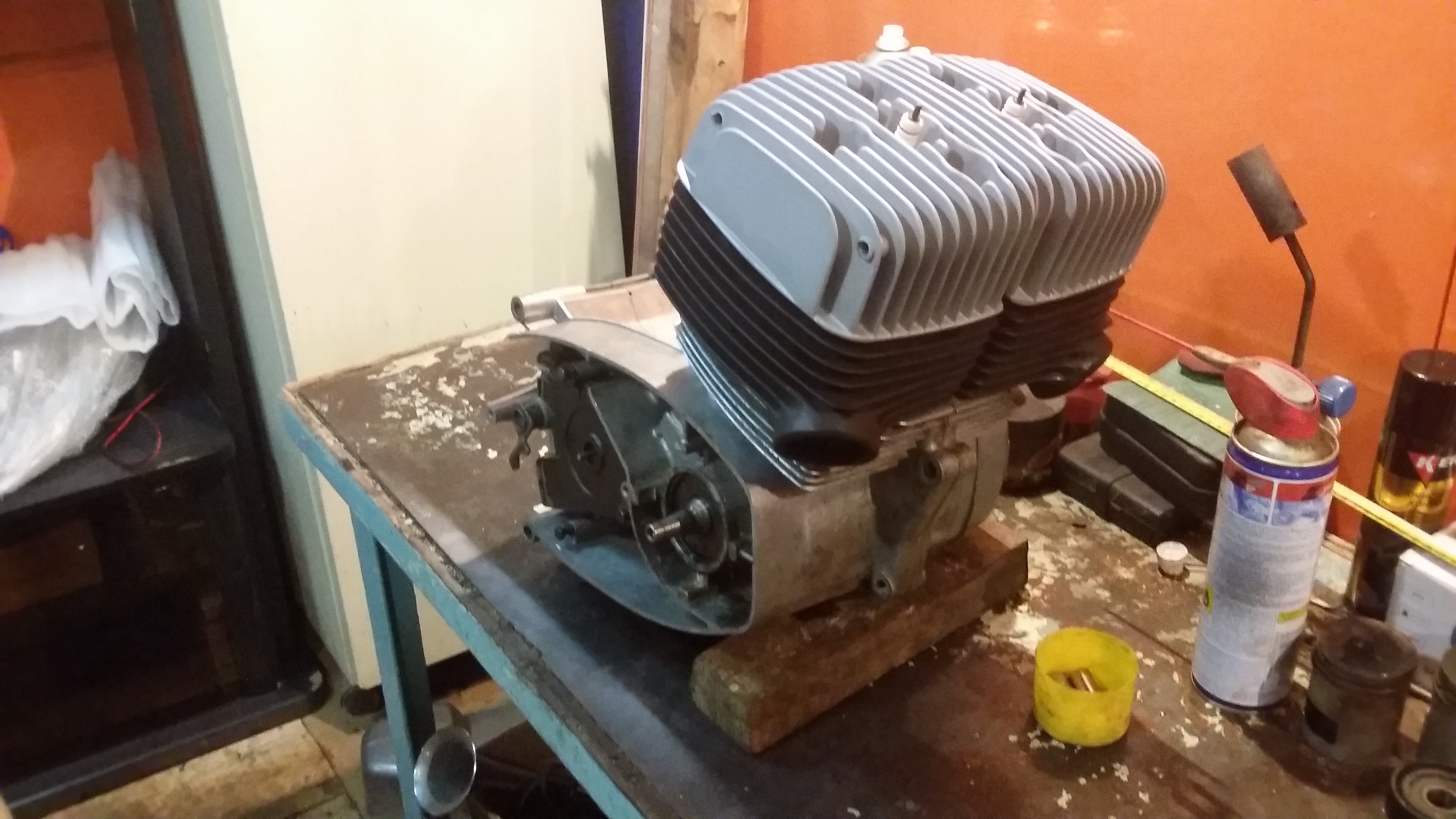

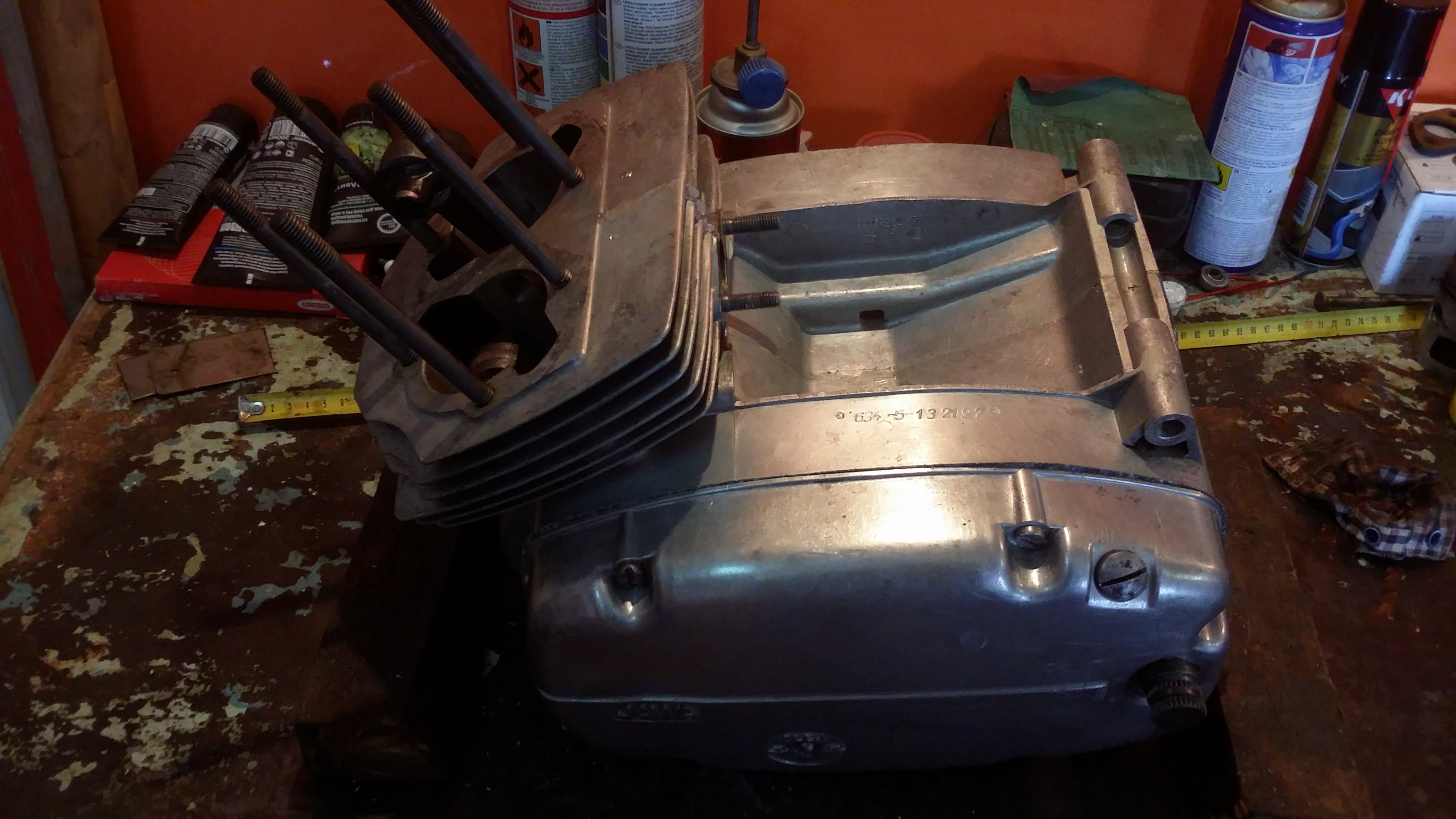

Наконец-то стало теплее, решил начать ремонт укокошенной Явы. Работы немало конечно с ней, начал с самого сложного и дорогого, с мотора. Снял, помыл, разобрал, бля :shock: ,в картере вода! Из-за этого мотор и не проворачивался, я то думал что он заклинен, а там оказывается коленвал примерз! Бл, откуда там столько воды :evil: ?Разобрал в общем мотор, коленвал свозил перепрессовывать, все подшипники новые, цилиндры тоже на проточку, езда без масла в бензине дала о себе знать, цилиндры вышли только на второй ремонт, такой большой был износ, стандартный размер цилиндра 58,0 мм,первый ремонт 58,25, третий ремонт 58,50,стояла поршневая стандарт, износ был в одном цилиндре 58,26! Уже больше первого ремонта! Ну и конечно поршня с кольцами и все остальные подшипники и сальники новые. Сейчас надо будет отпескоструить и покрасить цилиндры в черный цвет и можно дособирать двигатель.

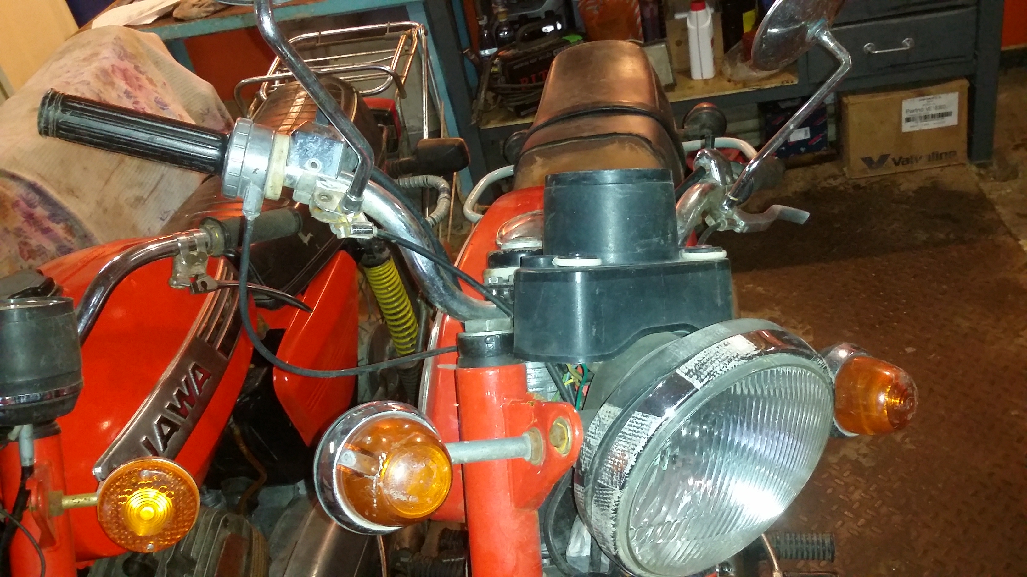

Мотик сейчас так выглядит.
Мотор почти собран.

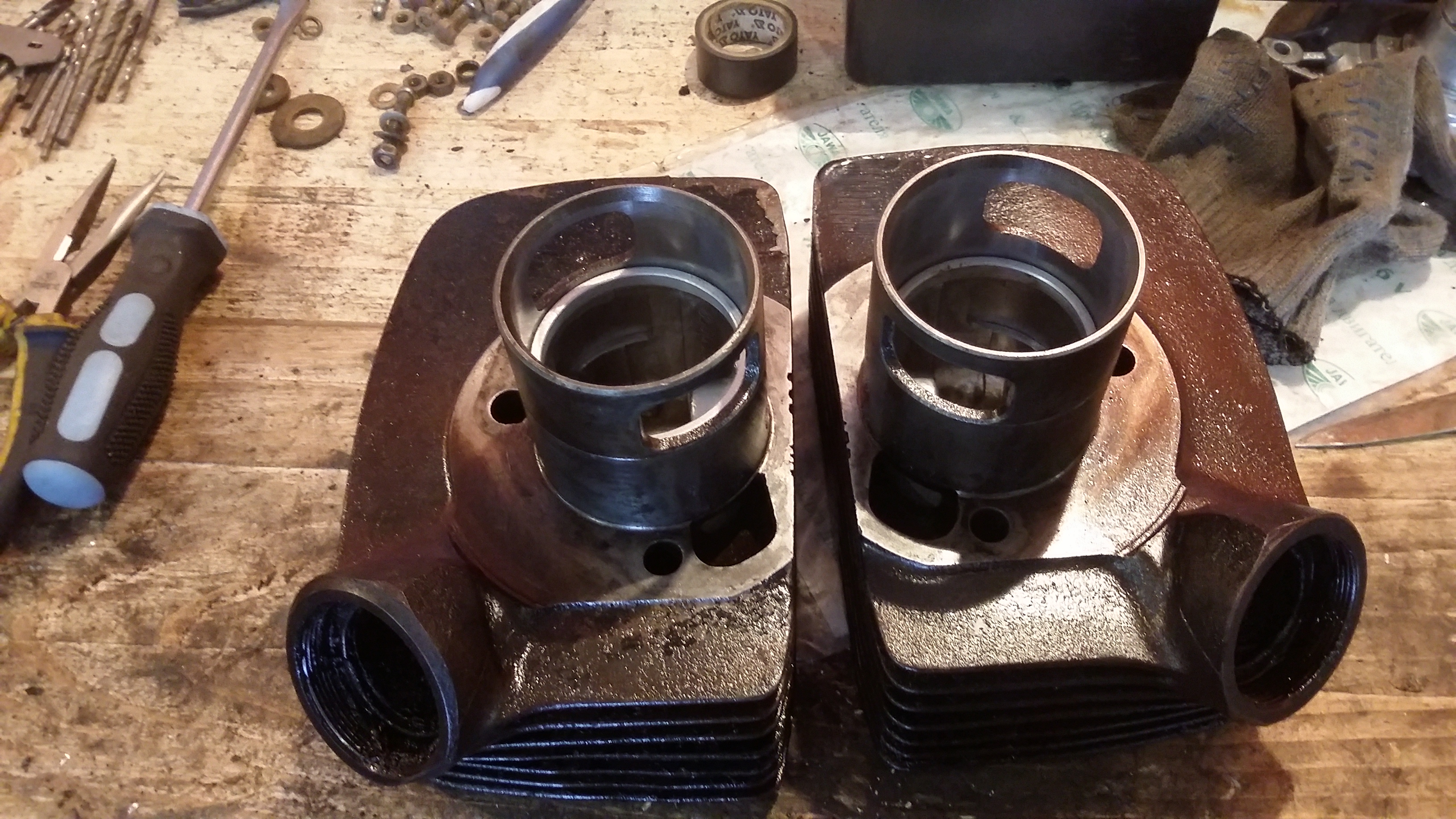

Цилиндры после расточки, второй ремонт только вышел,поршня с кольцами новые.

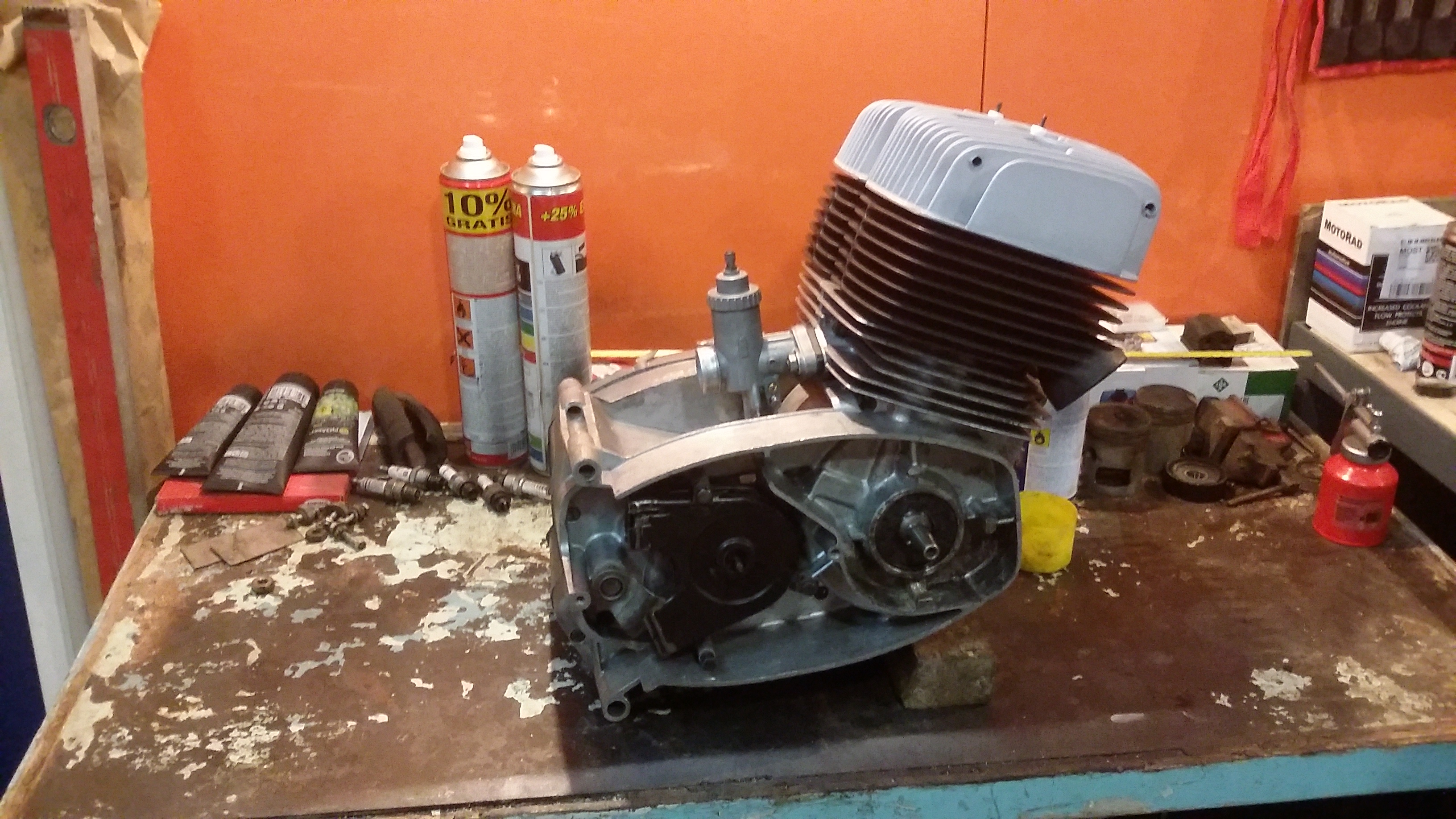

Мотор готов.
Похож на новый )))?

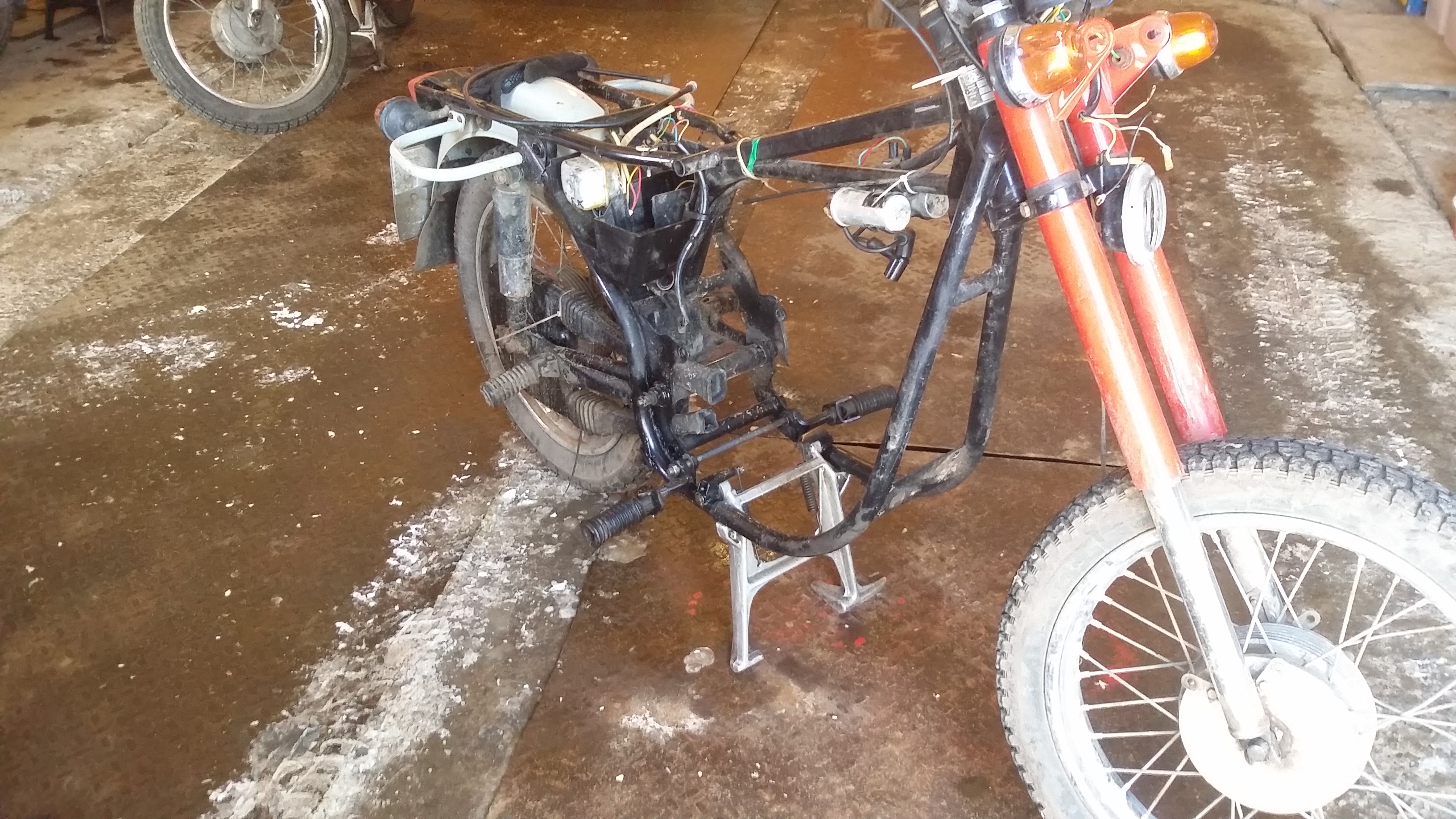

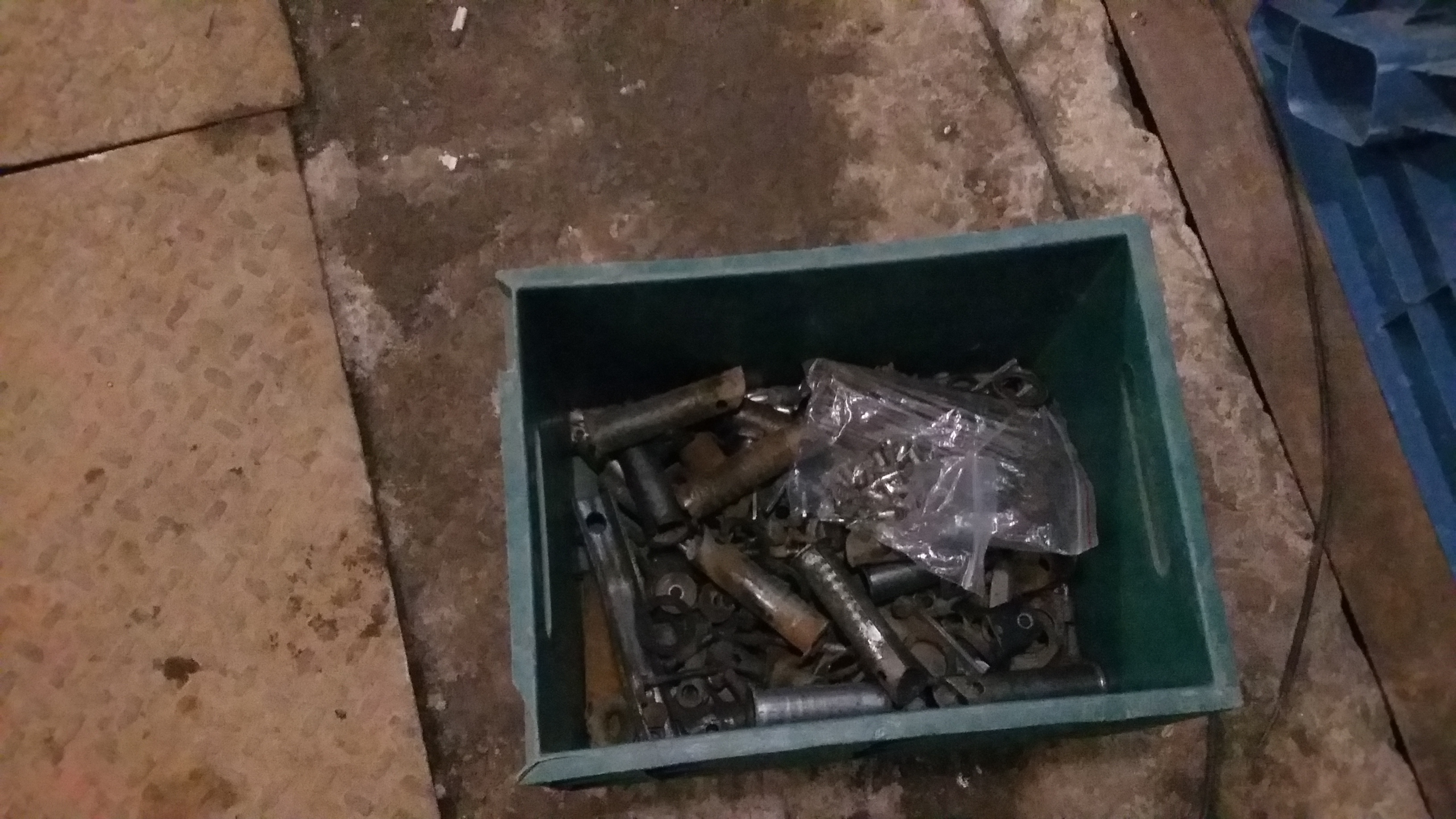

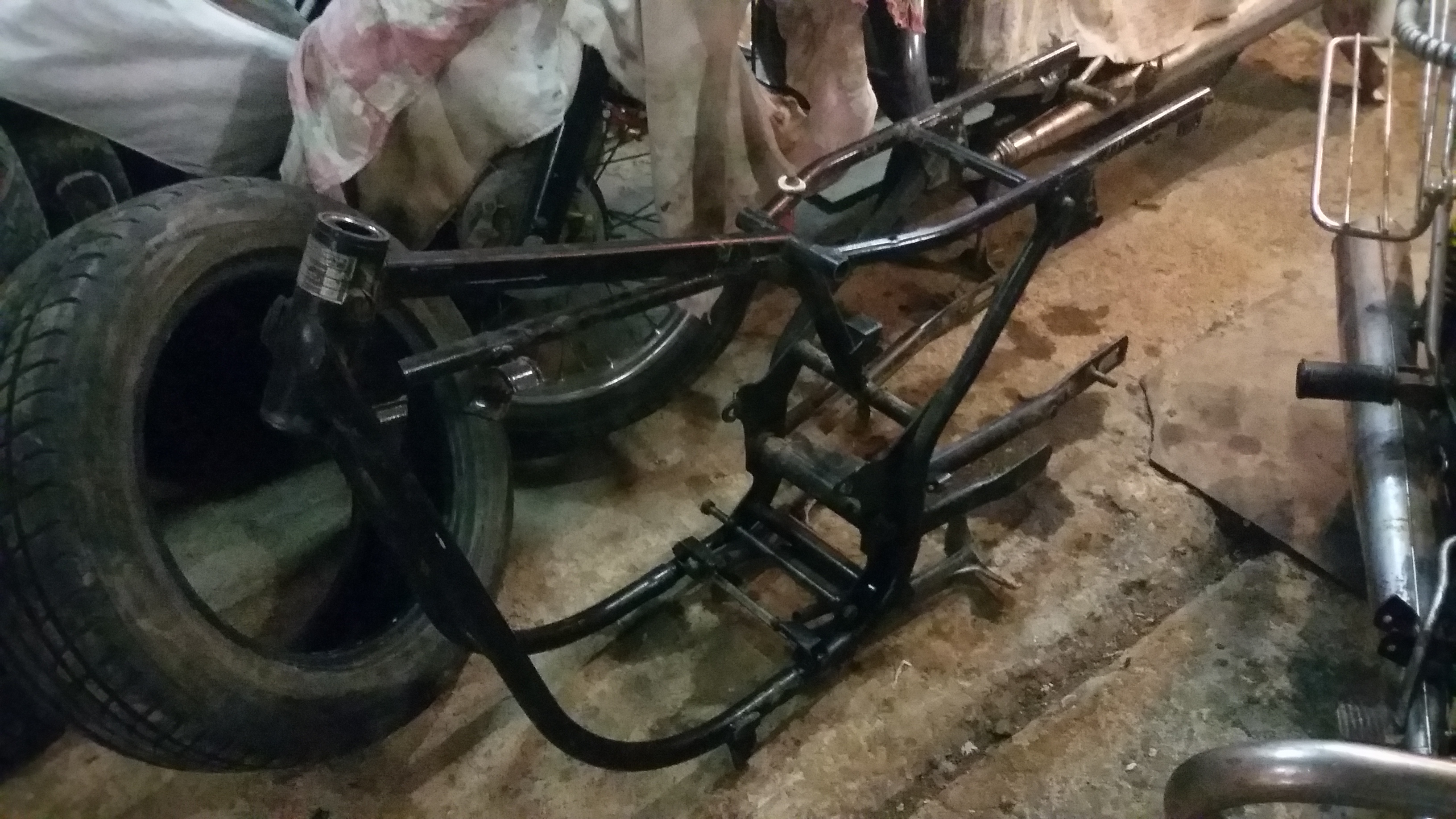

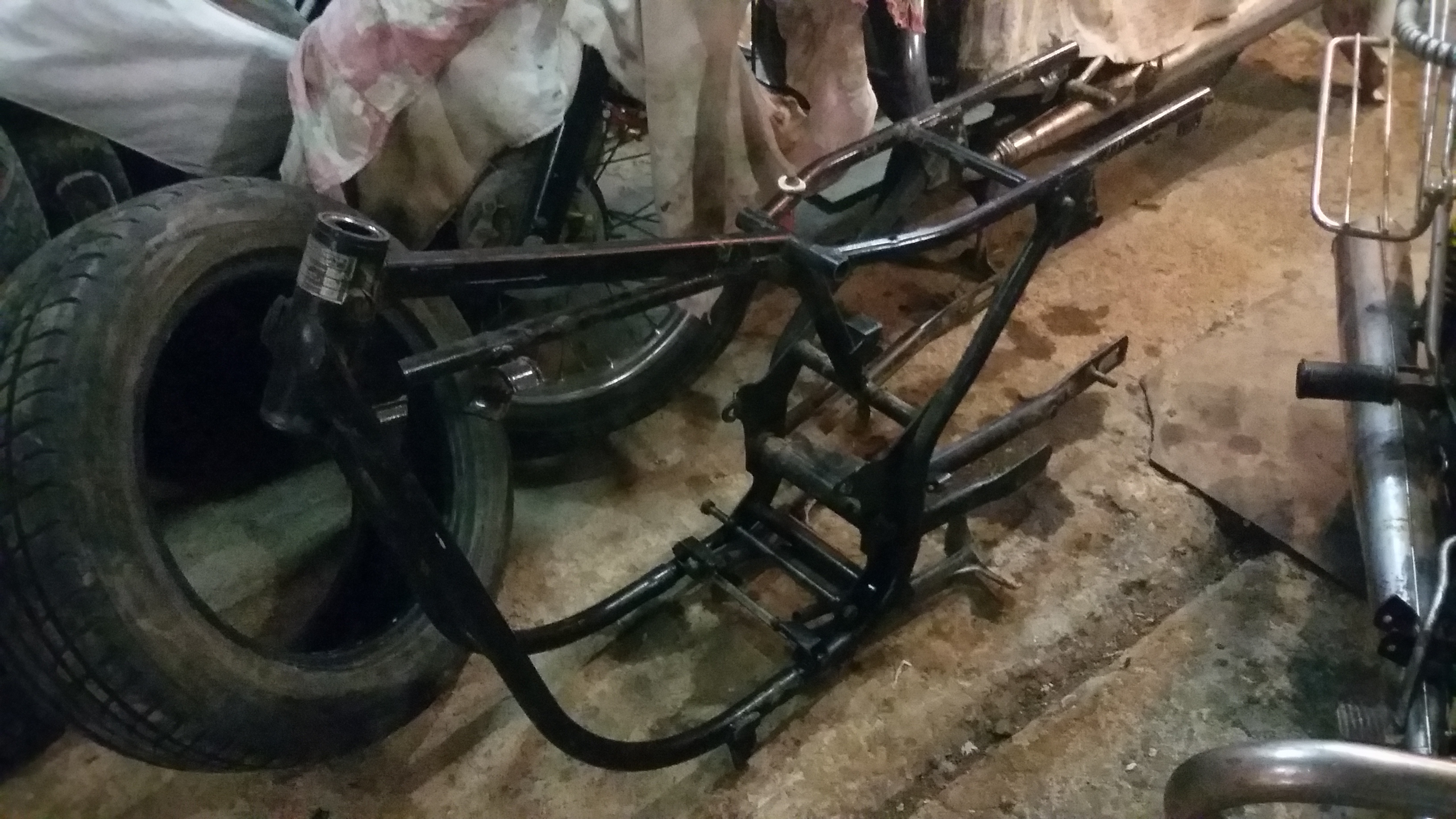

Разобрал до рамы, маятник только не стал снимать, он не болтается, смысла нет снимать.
До последней спицы!

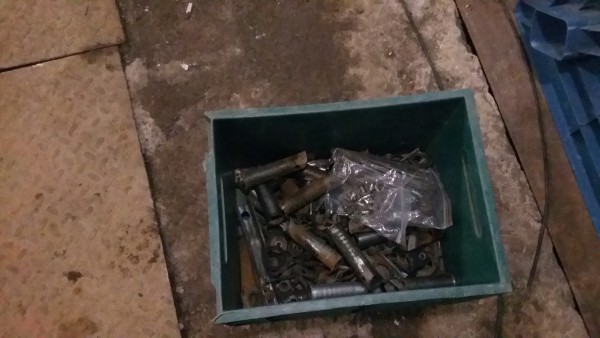

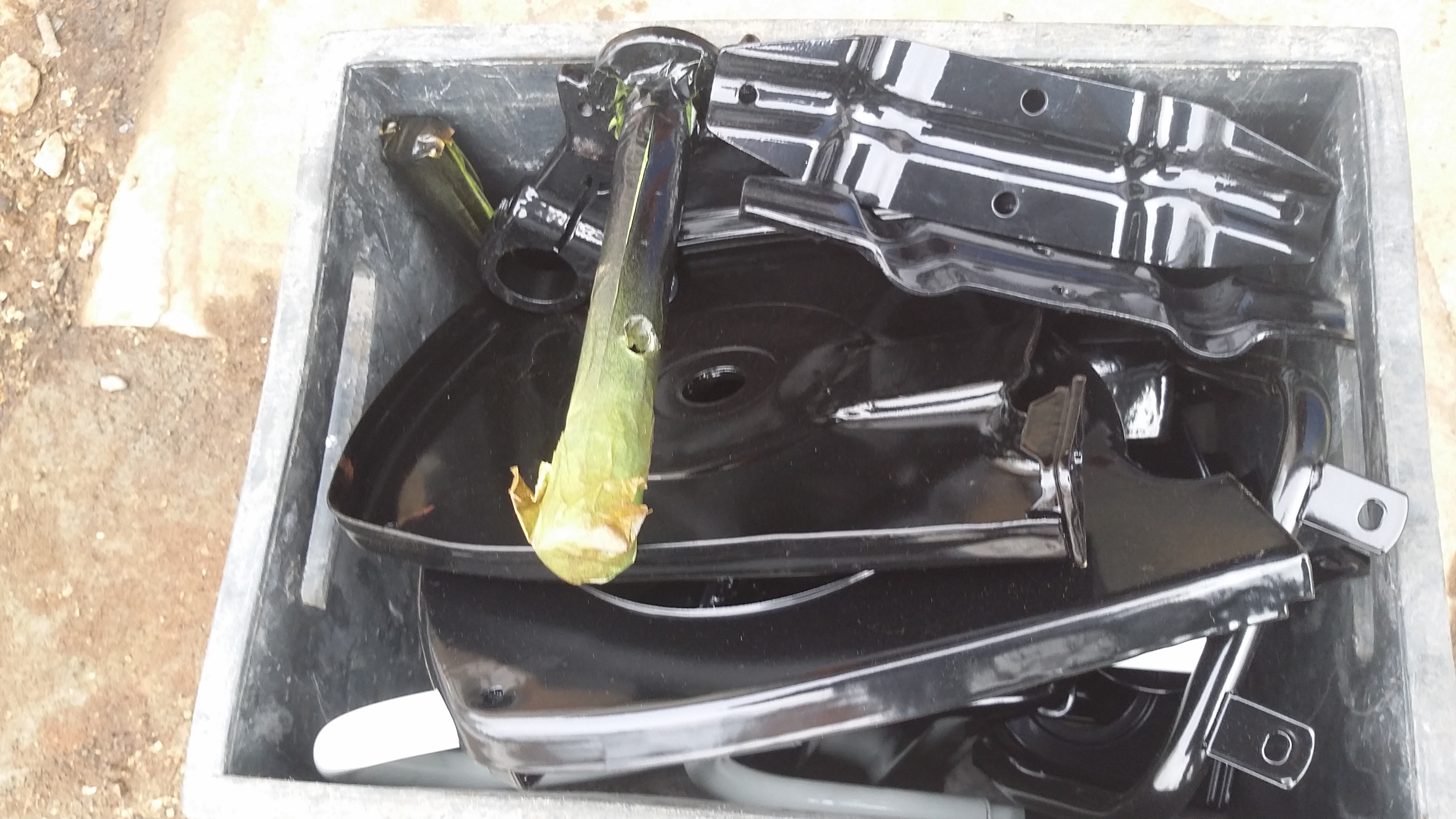

Это все на оцинковку.Здесь не с одного мотика, все сложил в кучу.
Вчера еще отвез на порошковую окраску целую кучу железа.

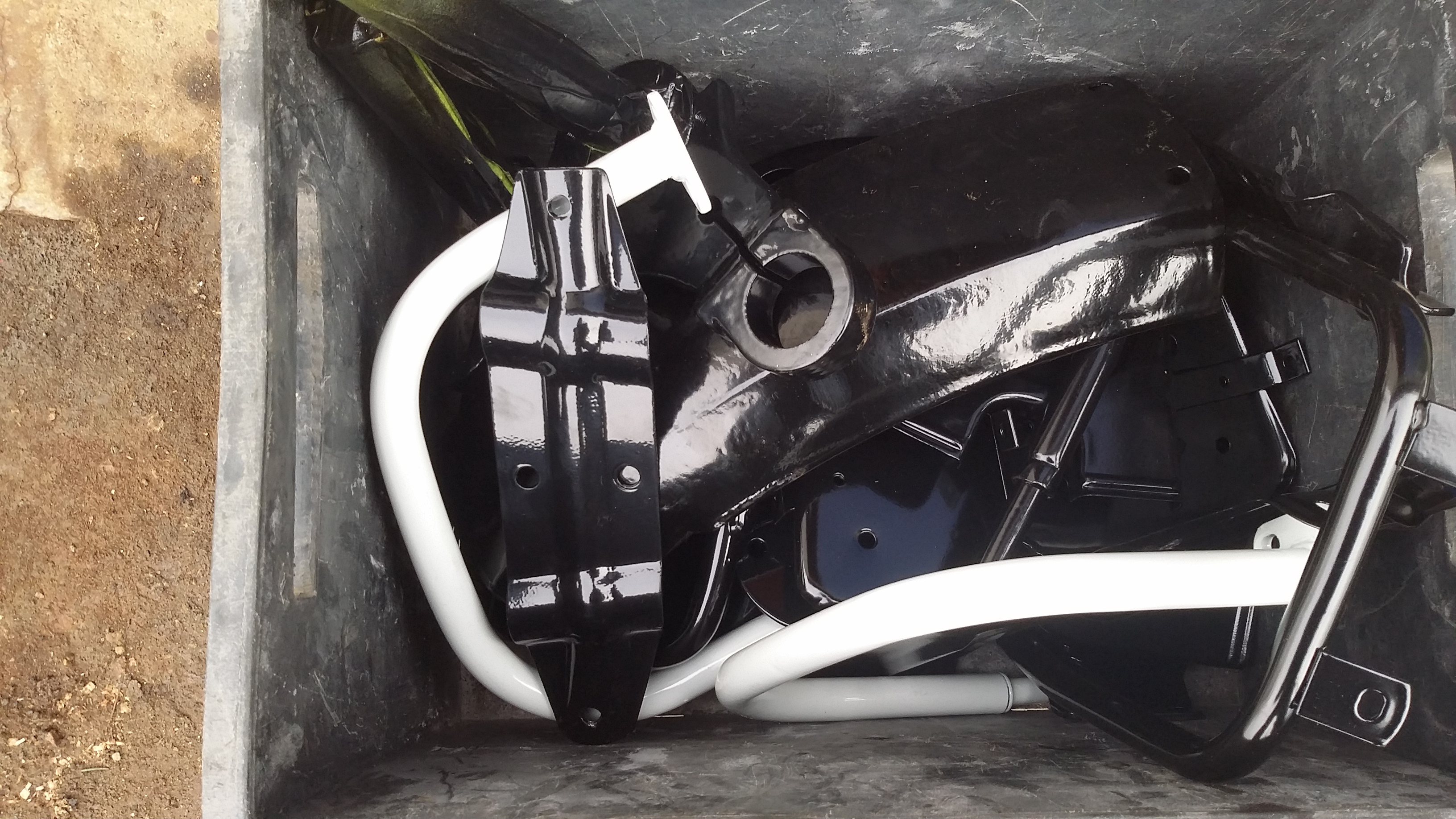

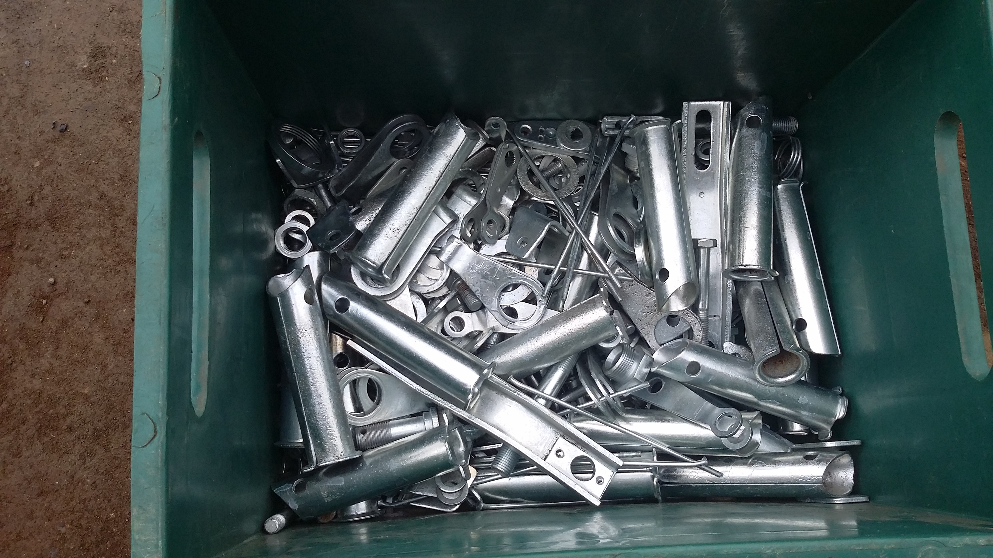

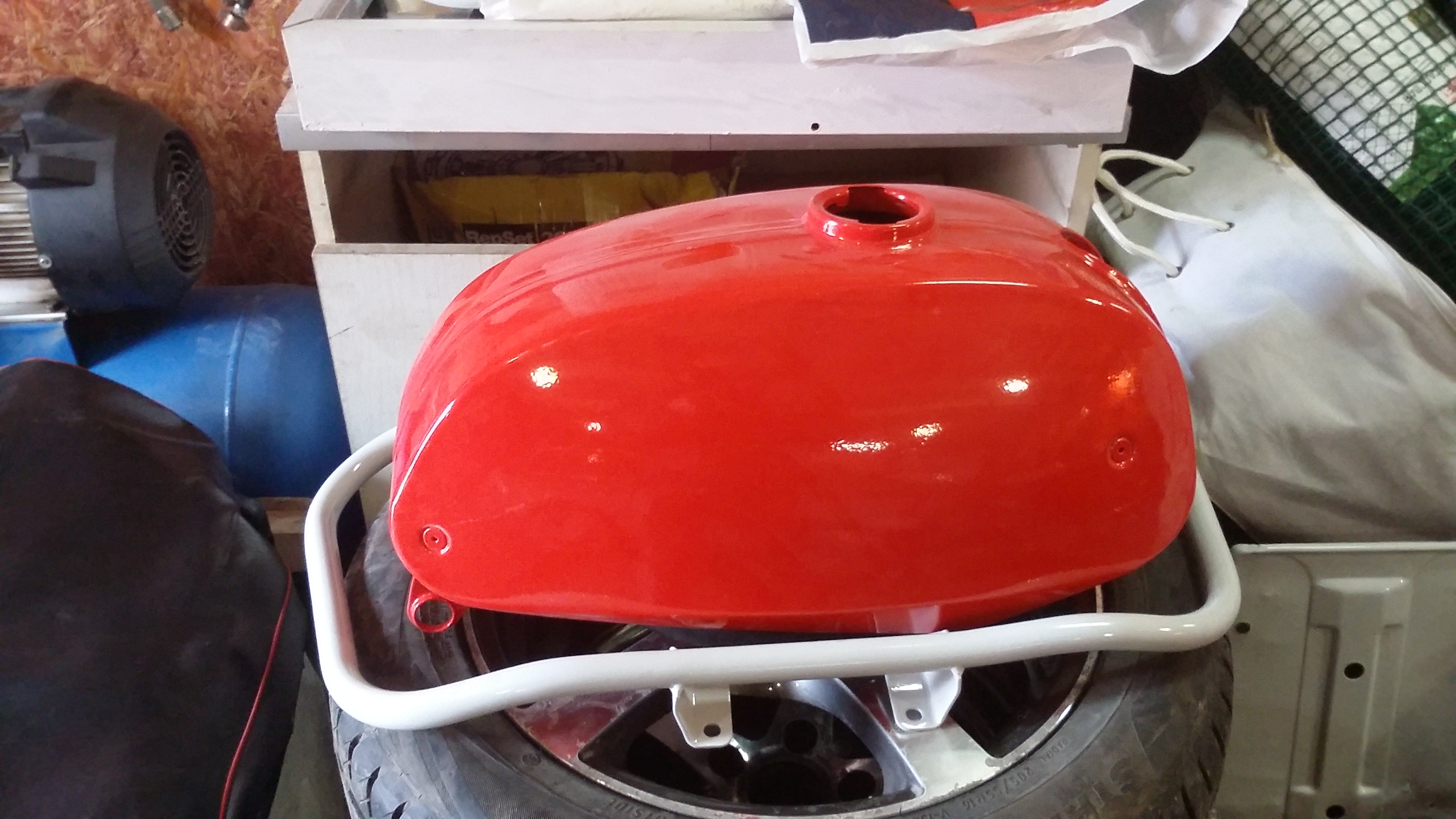

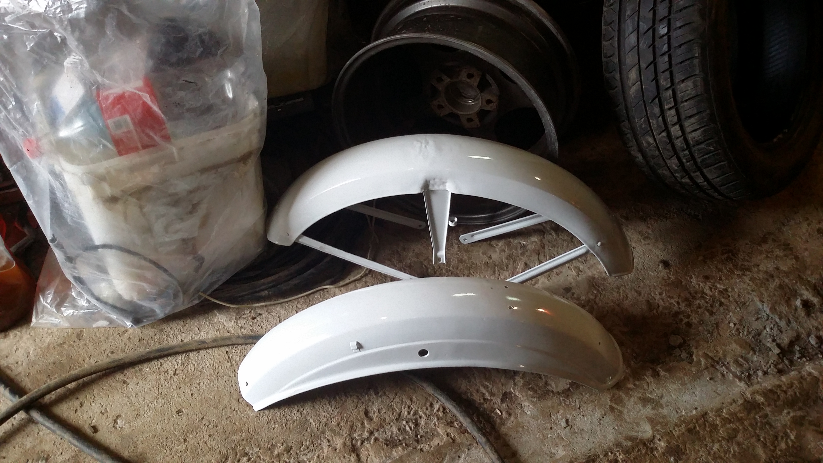

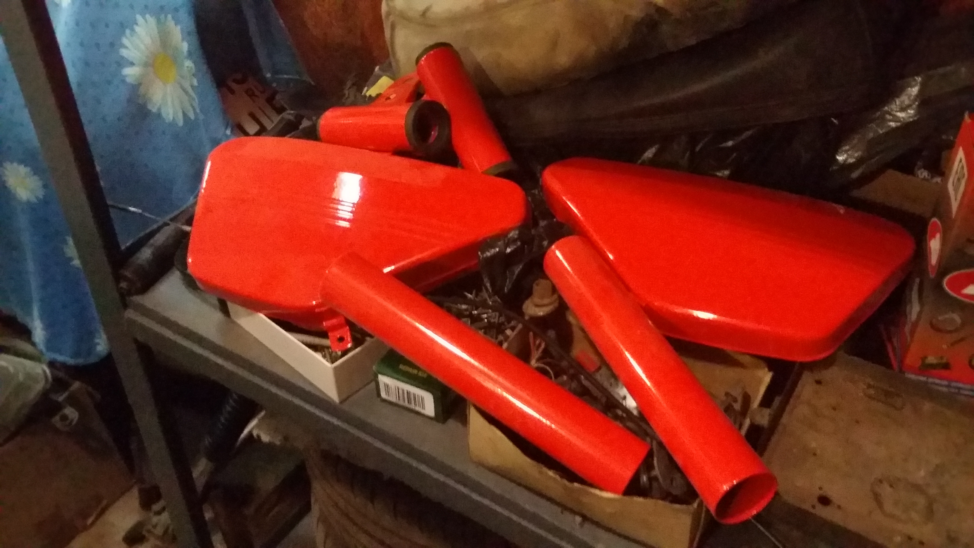

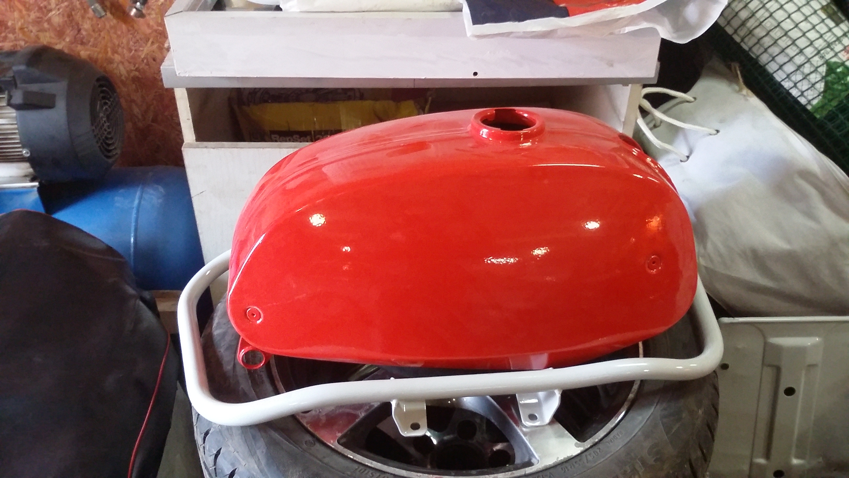

Оцинковка готова.
Это все с порошковой покраски.

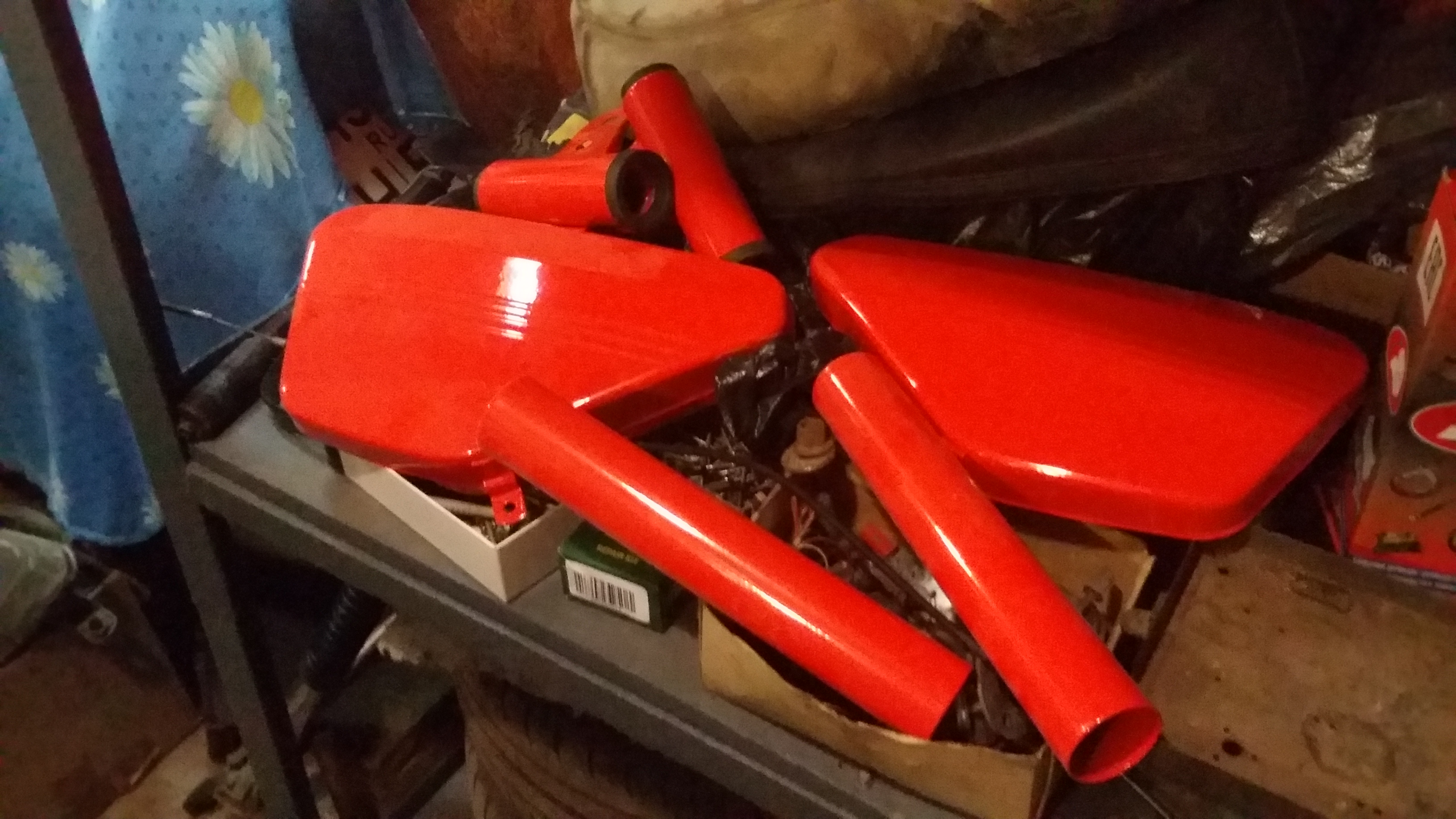

Все окрашено порошковой краской.

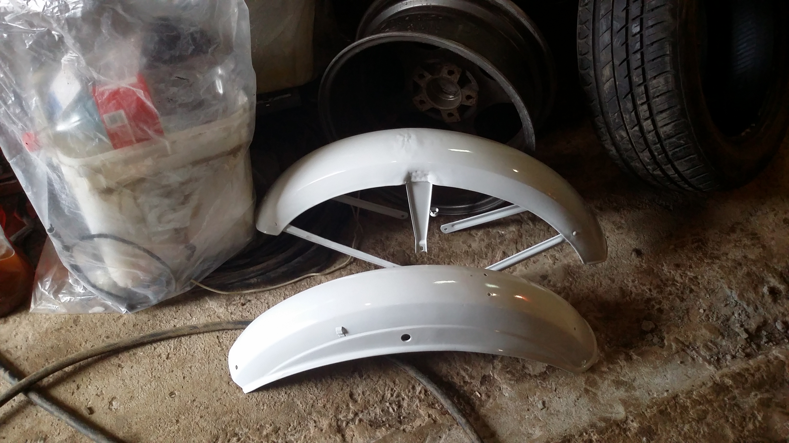

Крылья тоже порошковой покраской.
Завтра увезу колеса на сборку.

Игорь,привет Дружище.А сколько стоит оцинковка? Я имею ввиду как считается,квадратами,деталями ,кг? Хромом бы...но блииин дорогой он... :?

Привет Юра! Оцинковка обошлась вообще копейки, я больше топлива сжег пока туда увез и съездил забрал, нашли место, меряют килограммами, 30 рублей за кг, минимальная стоимость 300 рублей всего! Если больше 10 кг будет тогда дороже, а так хоть десять болтов привези, все равно 300 руб! Парень тоже увлекается мототемой, у него брат работает на заводе, шабашки на оцинковку берет у нас по мелочи, я сам только недавно с ним познакомился а то и до этого все железо свозил бы к нему. Про хром узнавал, у нас в Перми нигде не делают, в Екатеринбурге ближайшее,дорого пиздец!

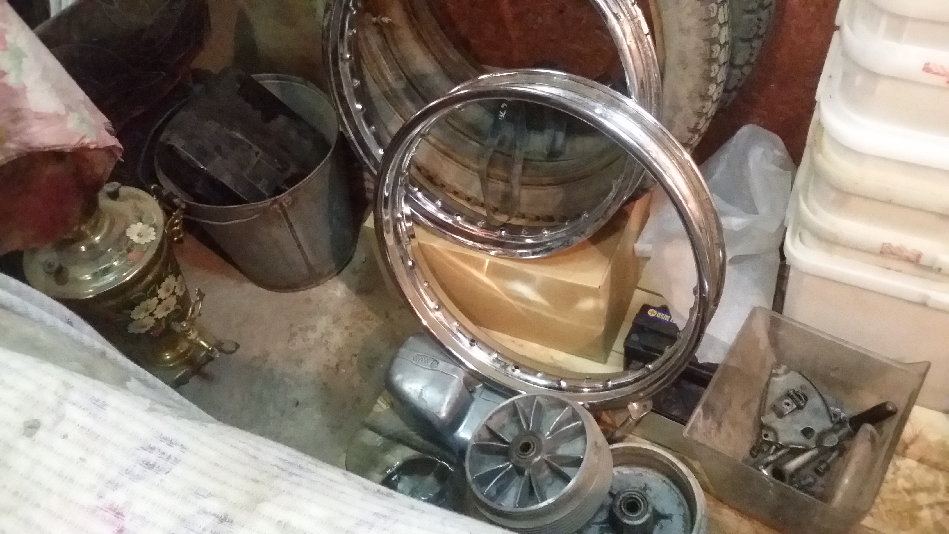

Ну а по мотику вот ;) !

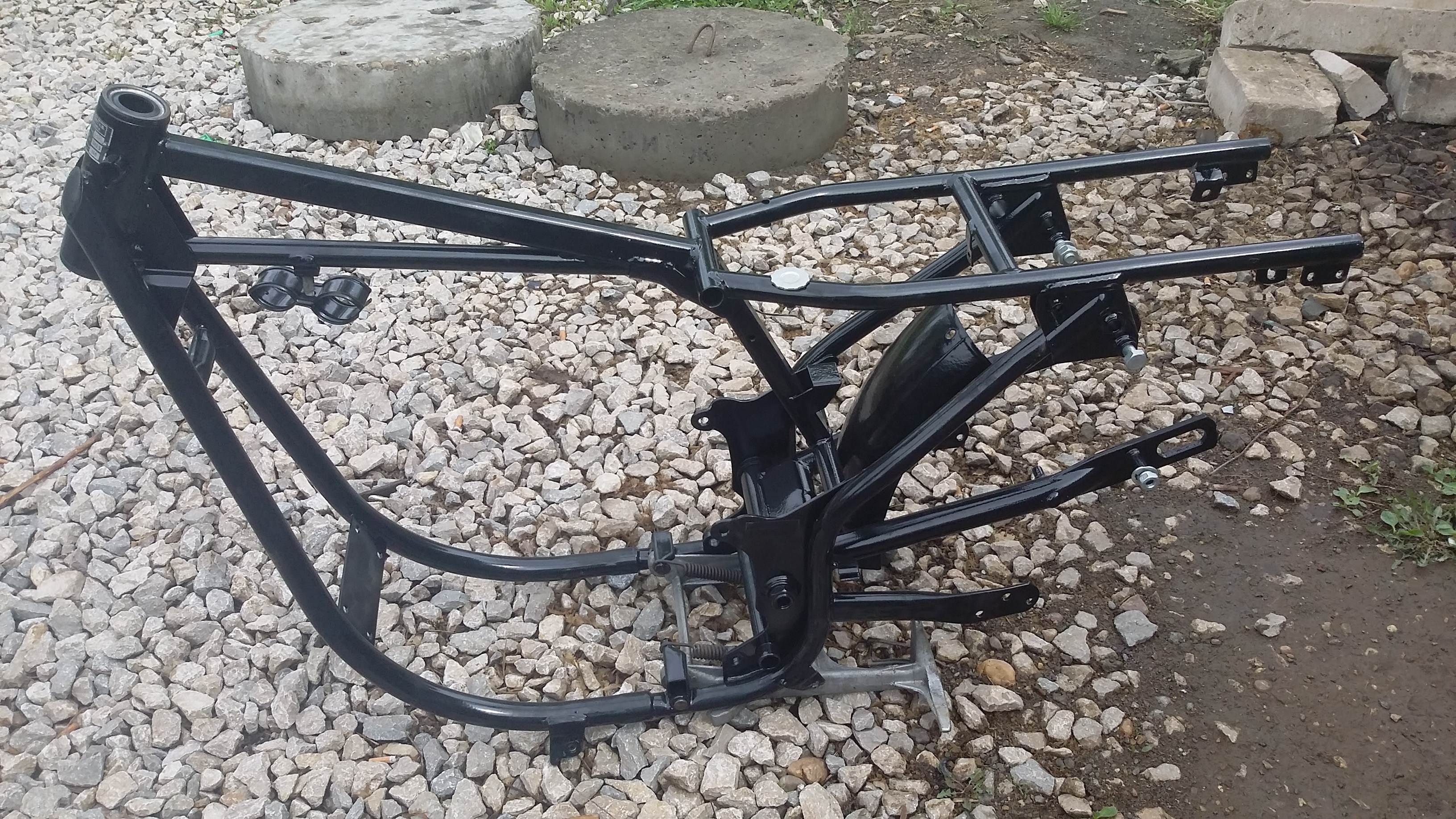

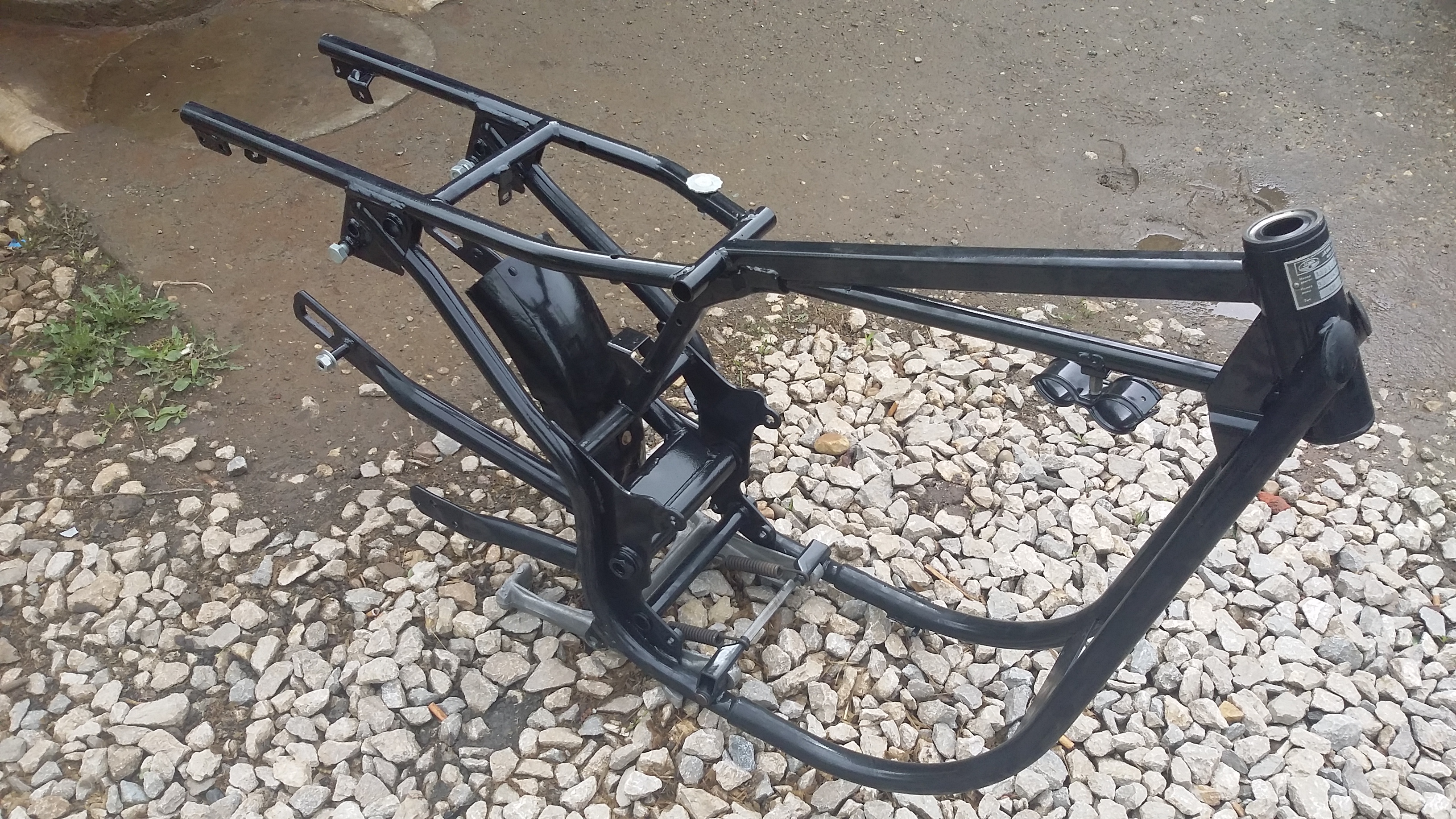

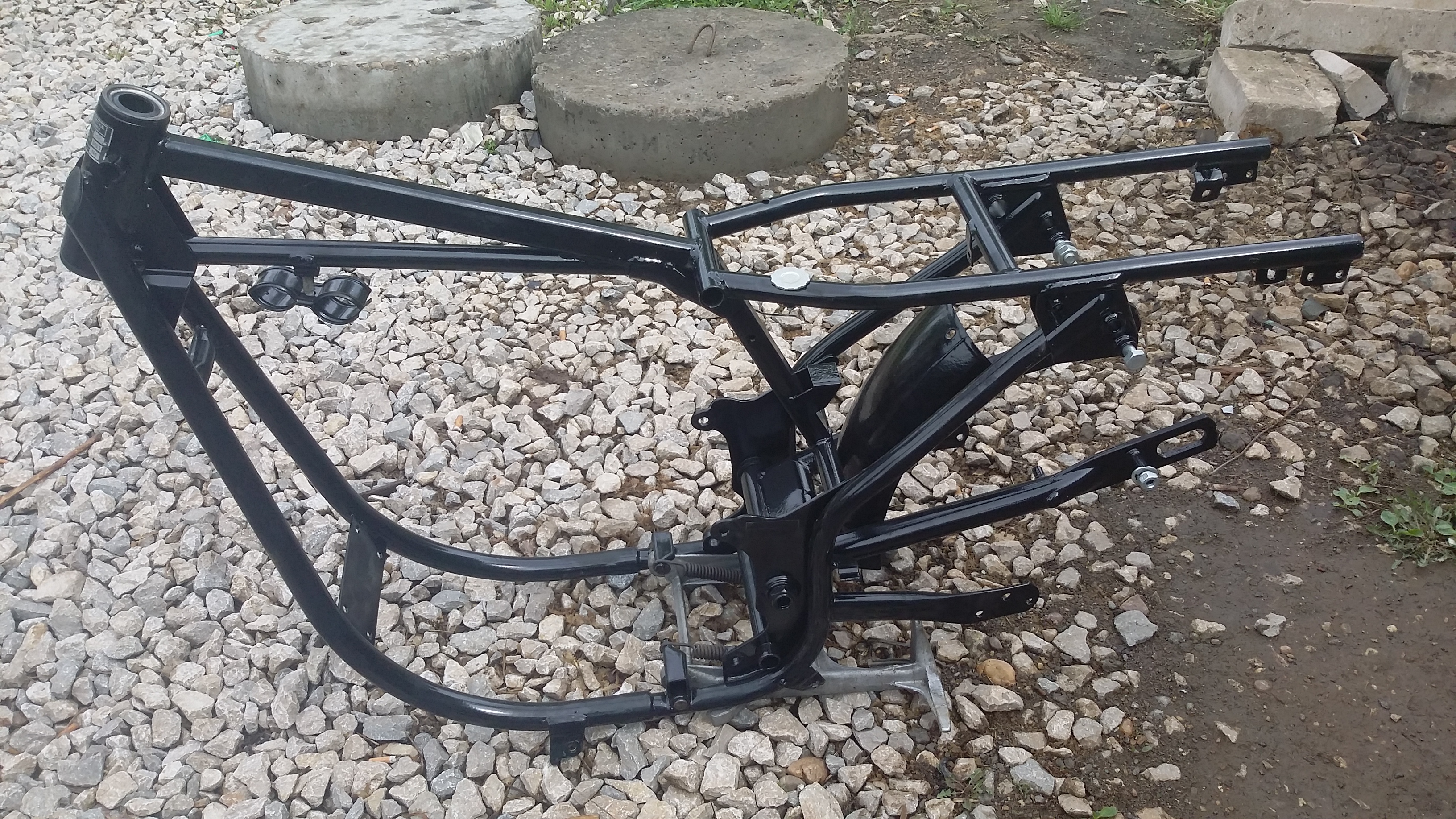

Раму тоже порошком покрасил.

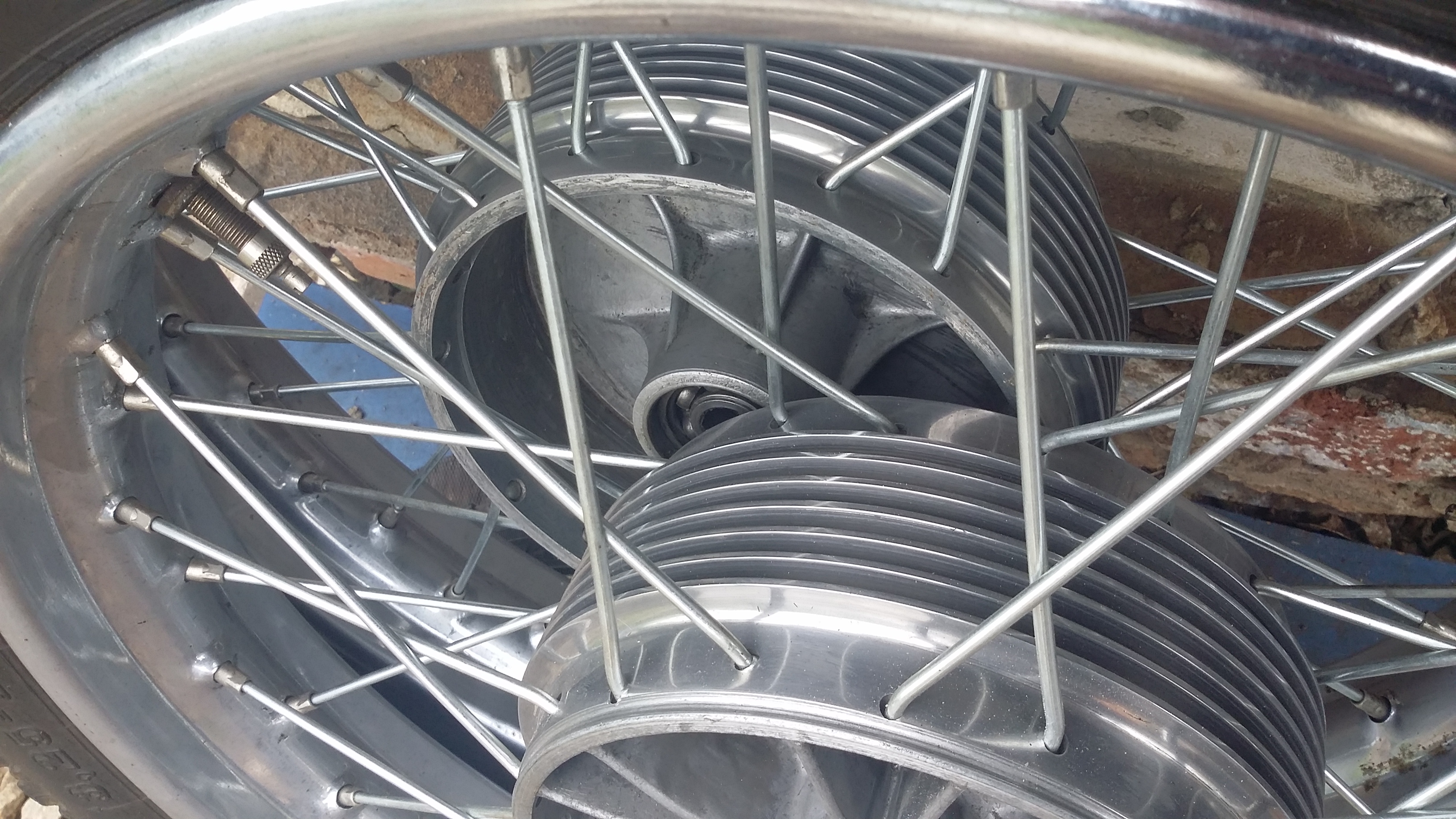

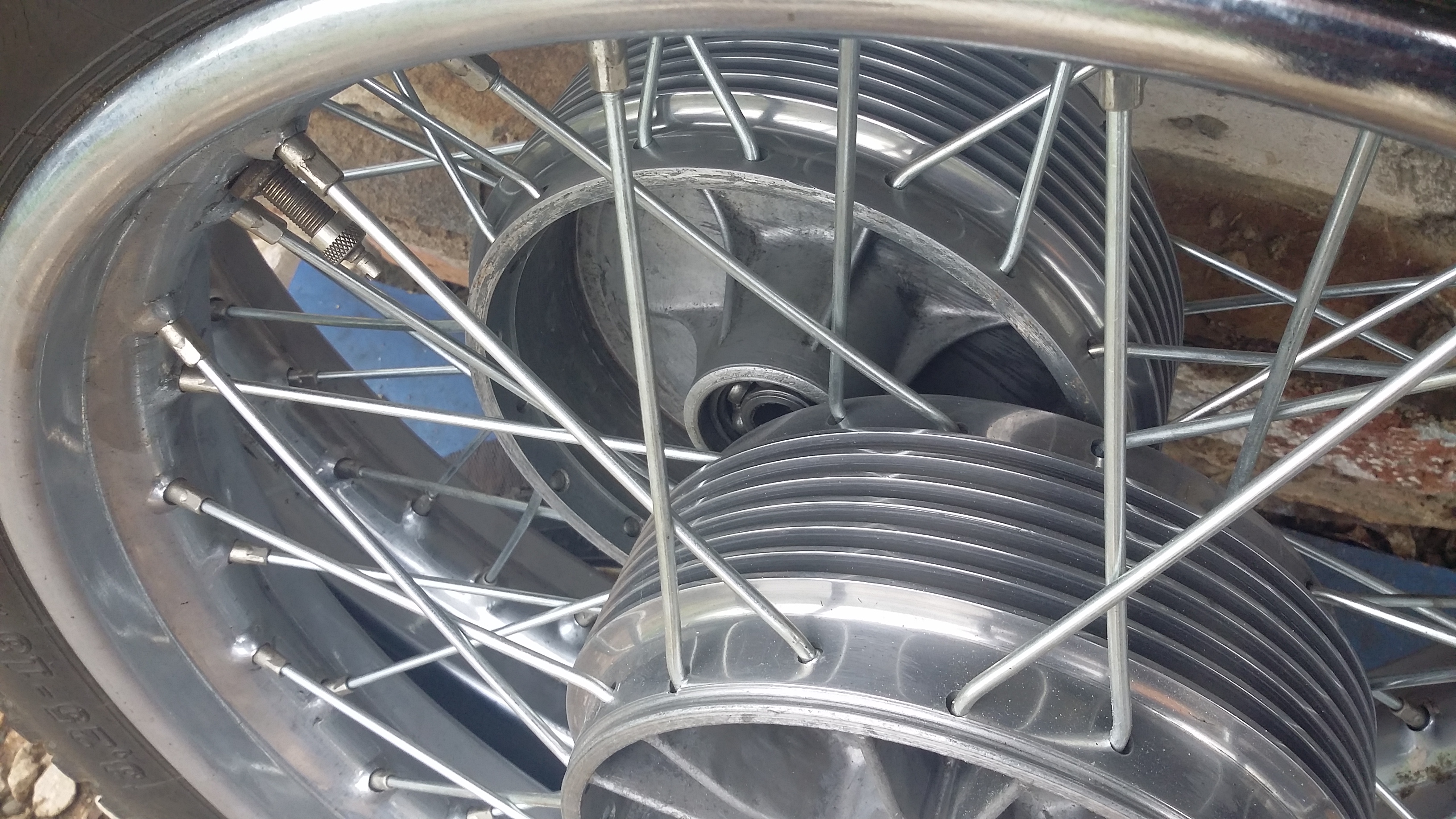

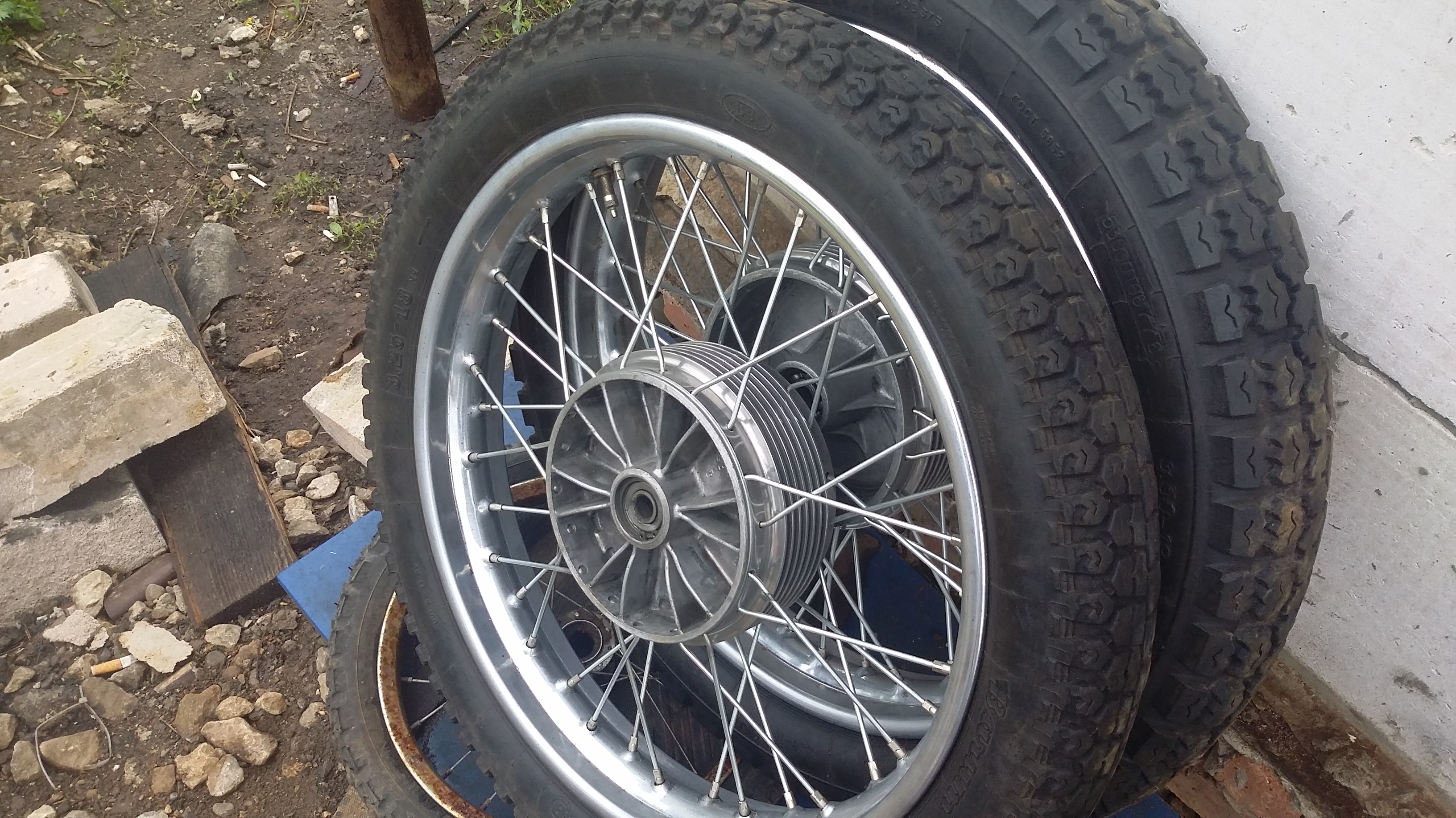

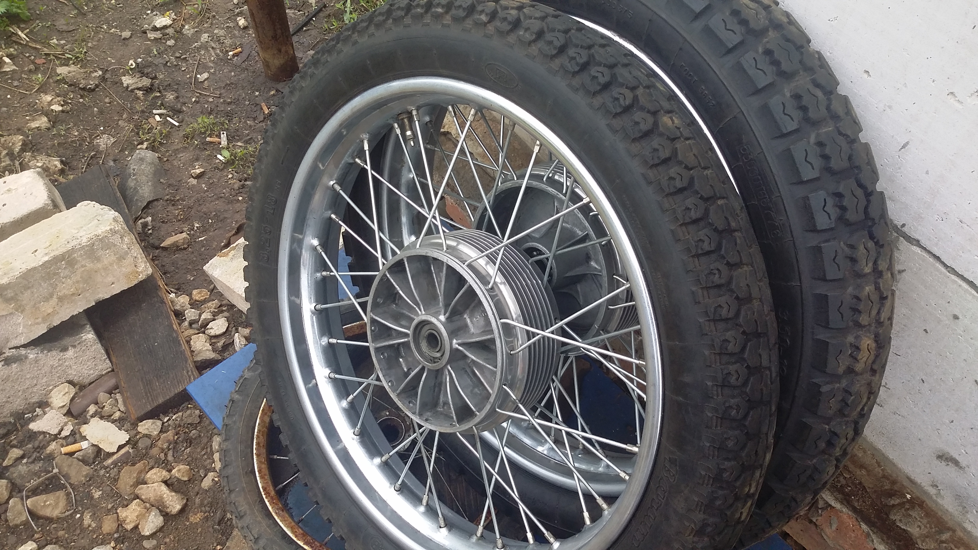

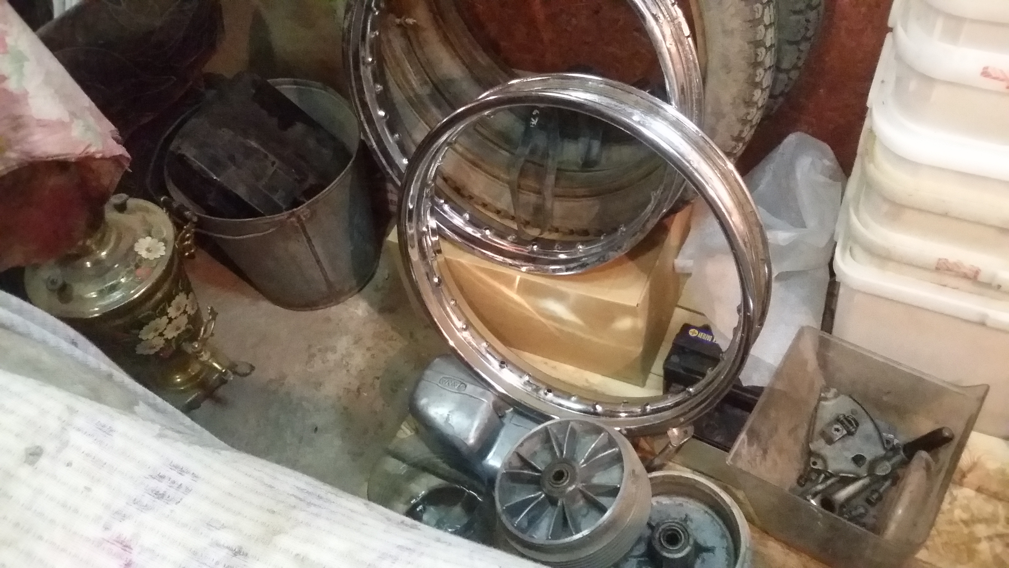

Колеса собраны, ступицы отполированы.
Как зеркало )))!
Раму тоже порошком покрасить решил, чтобы все отлично было!
Начинаю собирать потихоньку!
