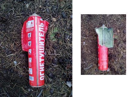

Как-то странно получается, рисковый человек и одновременно спокойный.... ну да ладно, не в этом суть. Я поясню свой комментарий с рекомендацией подлечить нервы.
Менее чем за 2 часа вы написали 20 сообщений о взорвавшихся огнетушителях. При этом первое сообщение, которое с фото
на котором, как утверждают, взорвался углекислотный огнетушитель высокого давления еще может быть причиной опасений.
Но вот эта фотка заставляет задуматься:
Подумал что раз ни ответы клубней, ни комменты в других источниках не смогли успокоить, то помогут медикаменты. На мой взгляд ничего обидного или провакационного, но если обидел - извиняюсь. :)
В качестве извинений, расчет мощности взрыва углекислотного огнетушителя как на первом фото:
Нормальное давление в углекислотном менее 6 МПа. Вот ссылка на огнетушитили http://www.pozhtechnika.ru/ogn_oy.php
Максимальное, как и нормальное, давление в них устанавливается ГОСТом Р 51057-01. Ссылка на ГОСТ http://www.docload.ru/Basesdoc/9/9480/
Корпус огнетушителя низкого давления при испытании на разрушение должен в течение 60 с выдерживать давление Рразр = 2,7 Рраб max, но не менее 5,5 МПа.
Таким образом максимальное давление которое там могло быть 6*2,7*120%=20 МПа, т.е. менее 20 МПа при условии что сверх ГОСТа есть еще 20% прочности. Объём такого огнетушителя около 5 литров или 0,005 м3, при габаритах 600*550*270 мм. Теперь посчитаем мощность ударной волны в момент разрыва корпуса, т.е. пиковое значение. Для этого давление нужно умножить на объём 20*0,005=0,1 МДж что соответствует примерно 24 г. ТНТ (тротилового эквивалента).

Ну а вот 0,5 кг ТНТ, по первой ссылке повреждения очень похожи на фото из первого сообщения:
