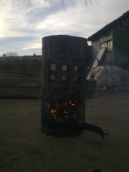

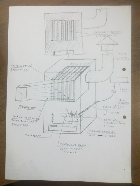

Андрюх, увидел твой ник в этой теме и испугался, что ты сейчас это предложишь:
(Для тех, кто не в теме viewtopic.php?f=19&t=1921#p34514)
Re: Обогрев дачного дома
Сообщение andrey_020 » 02 дек 2013, 14:19
:lol: Могу продать по стоимости металла. Работу не учитываю, вентиляторы снимаю... 8-)

Сообщение andrey_020 » 02 дек 2013, 15:33
На первом фото моя буржуйка один в один :lol:

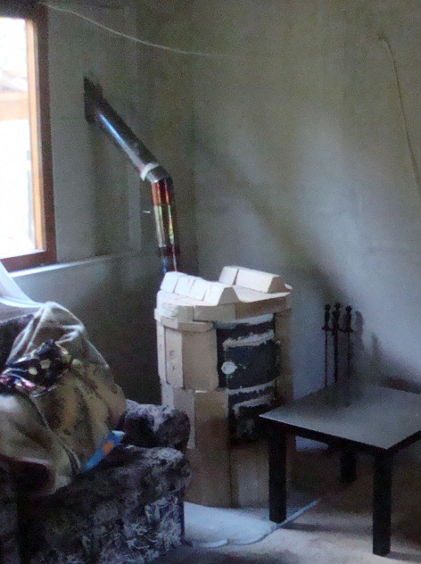

Сообщение Максимус » 02 дек 2013, 18:50
По моему в "Дачном ответе"http://www.youtube.com/watch?v=jBZE1y6yIns было про ИК обогреватели и что то типо они не помещение нагревают а предметы в нём , а так я за печь типо буржуйк
у меня такая металл 1.5 см и вокруг шамотным кирпичом, делал сам трубу вывел в форточку окна , нагревается быстро и тепло держит долго, но хочется со стеклянной дверкой чтоб огонь видно было в планах переделать
