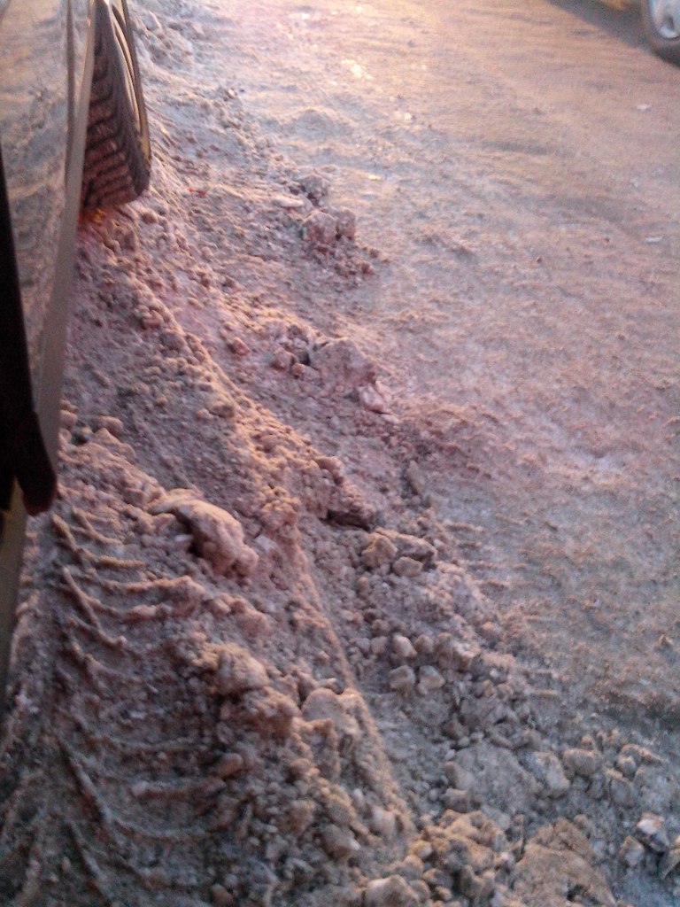

Сообщение GRoDI » 28 фев 2014, 16:26
Вместо тысячи слов) Высота снежного наста порядка 25 см. Заезжал по диагонали, сел на брюхо, перед в воздухе, если бы не подключился задний привод, повисел бы там часа 2 )))
