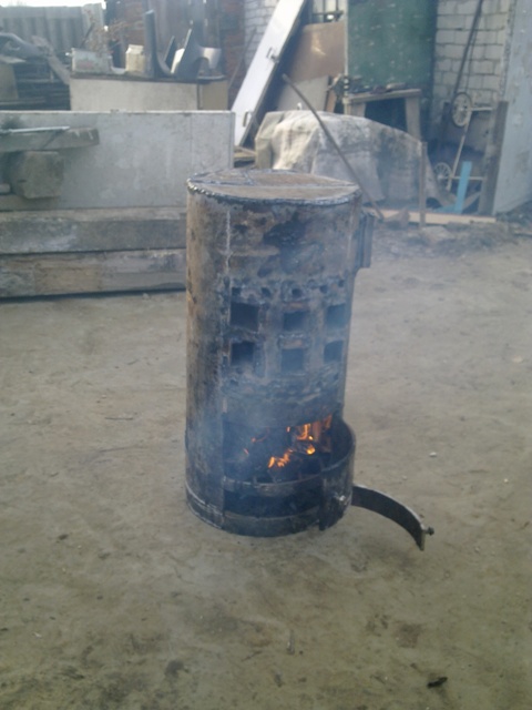

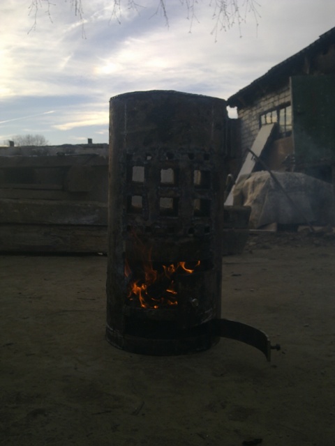

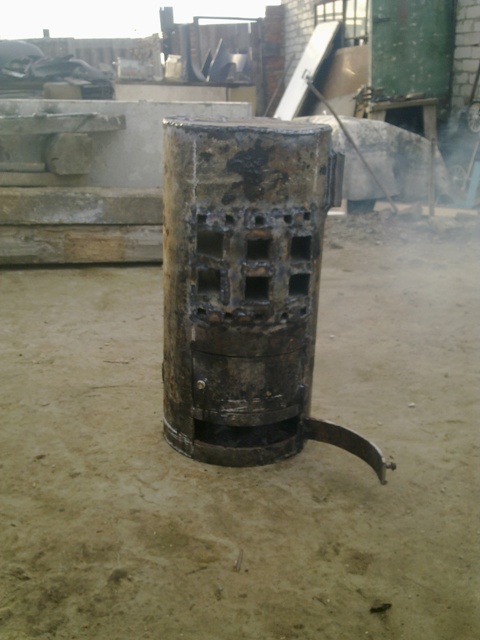

В общем сварил пока "буржуйку", седня поеду за вентилятором. Останется приделать вентилятор и приспособить трубку для подачи масла. Вчера опробовал топить дровами и в тарелку налил отработки, горит отменно и греет особенно от радиатора (сквозные трубы). К этим трубам и собираюсь подсоединить вентилятор через желоб из оцинковки.

ты бы к этим сквозним трубам приварил бы нормальные трубы теперь с водой и батарею навесь с расширителем, отдачи больше будет, плюс горяцая вода всегда под рукой!

Сообщение andrey_020 » 15 ноя 2010, 12:12
я думал об этом, поэтому и трубы так сделал!!! А в гараж лучше систему с трубами заполнить антифризом, что бы не разморозить систему...
