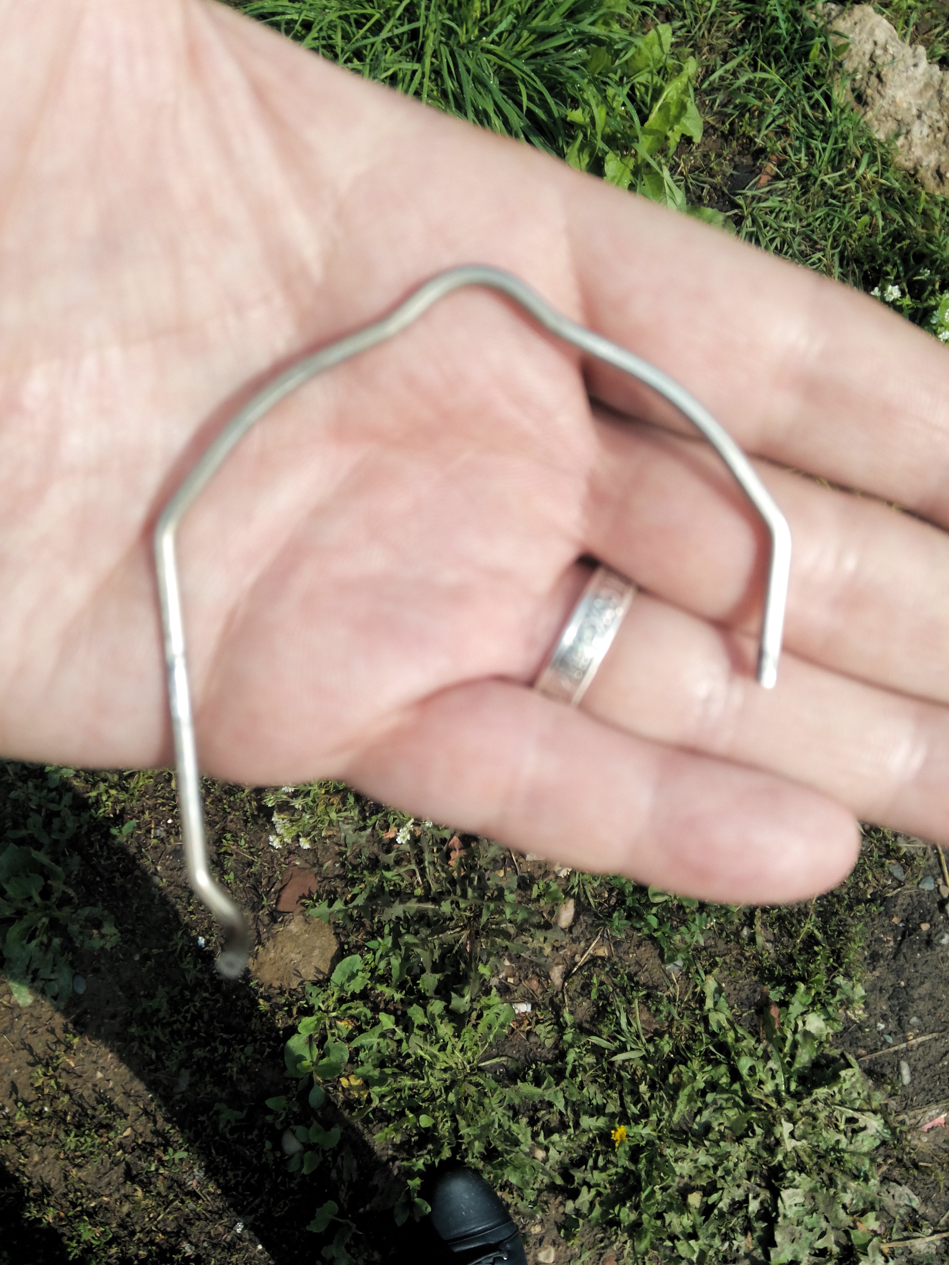

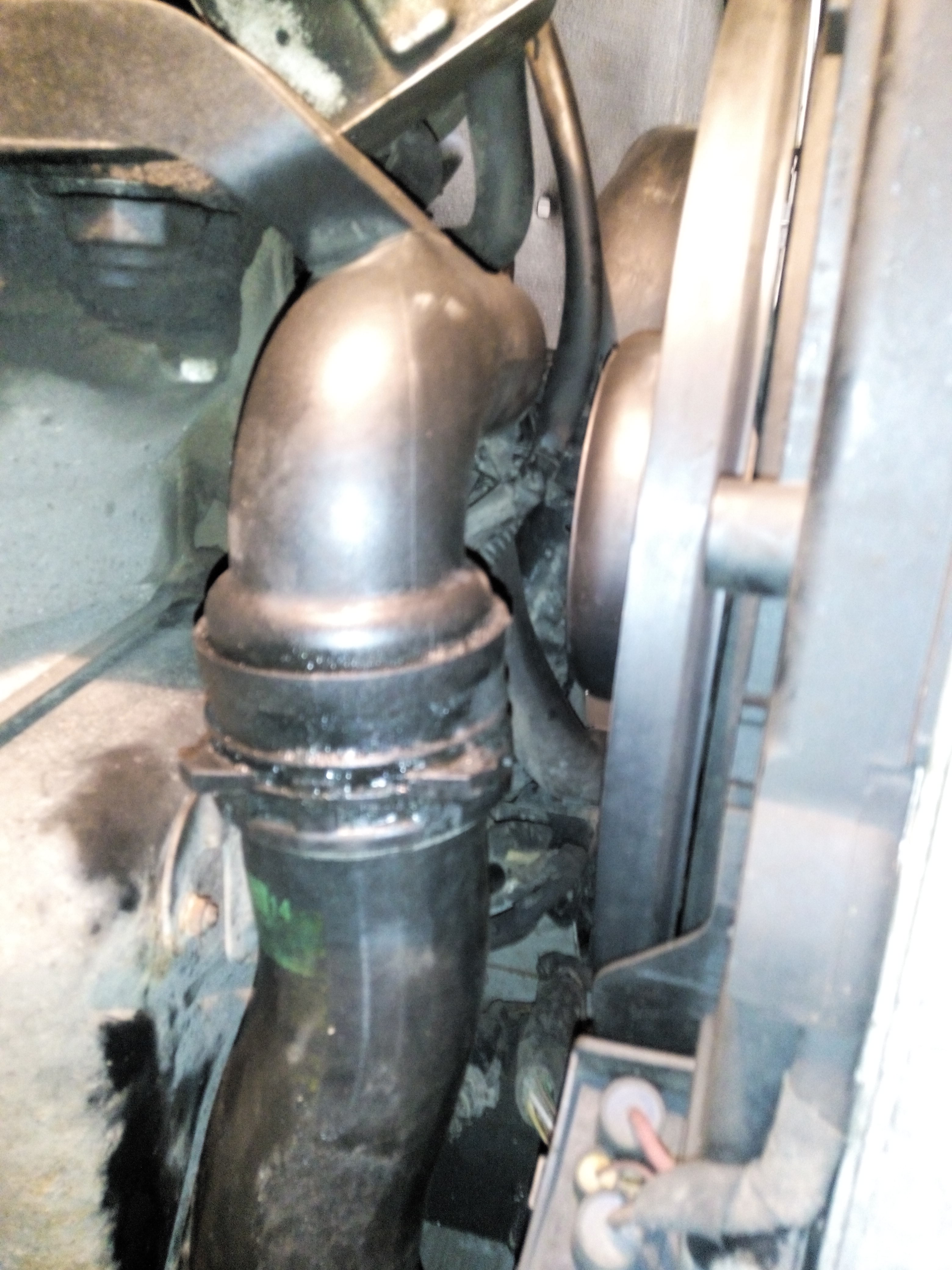

ночью после Ярика хлопок под капотом-спиралька, тяги нет.думаю лопнул какой то патрубок :? сча будем смотреть...как не вовремя...в обед надо двигать на Питер

Да бл@ть как вовремя, магу предположить на 99%, что это патрубок давления выхода из турбы
Я уже менял на красный усиленный

Да еще с рваным патрубком быстро забивается сажевик, проверено мною

слава богу просто выскочил патрубок, т.к. сломалось ст.кольцо(после красного пластмассовый из него этот-резиновый)в Костроме кольцо под заказ3-5дней.короче снял такое же кольцо с патрубка перед дрос.заслонкой,поставил туда т.к. туда без ямы никак,атутвсе подруками,можно ина проволоку временно

Эд,ты где щаз?
Есть у меня такое кольцо.

Привет Братишка.Набирай меня заранее,подвезу тебе стопор.

Только что Эд прислал ЭсЭмЭску - после Черепа опять сорвало патрубок(((
Чё может быть?
Может всё таки усики на патрубке подзакотало и недержит стопор.
