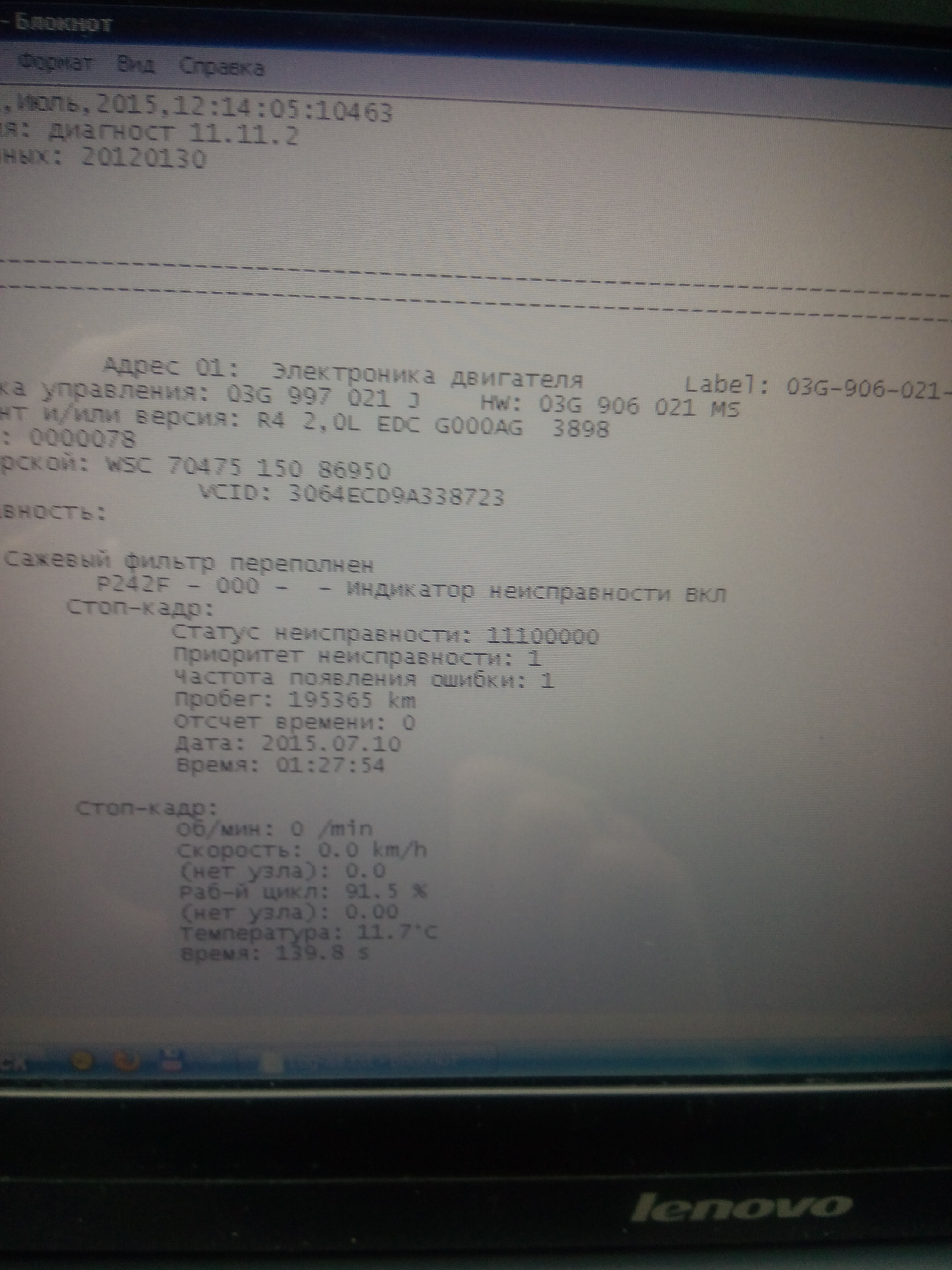

Питер хэлп... осталось 300км,опять вырвало патрубок,Точнее в пластмассовом длином в который он вставляется отломился кусочек с ухом, и теперь стопор не держит...нужно менять весь длинный пласт. патрубок который после красного, потихоньку еду...

жопа сажевик загорелся, еще 130км...

Эд ну ты где, могу патрубок в ЕвроАвто (разборка) спросить
После замены его двиган сажевик сам прожжет его, если конечно совсем не забит будет
Было у меня такое за лопатник схватился ан нет, звони если что

Эд сажевый надо было прожечь принудительно шнурком.

Уже созвонились, сажевик с пробитым , слетевшим и тд патрубком хUй не прожечь

Daniliv писал(а):сажевик с пробитым , слетевшим и тд патрубком хUй не прожечь
Дык вставить и сильно "не газуя"... - тааа хуй с ним,теперь поздняк метаться.

Ехать Эду - п@здарики сажевому придёт(если уже не пришёл :( ) Всё ж надо как то закрепить патрубок и принудительно прожечь сажевый,а уж потом ехать.

шнурок есть,сам жечь не умею

Новый патрубок 8500 (евроав....) :evil: б/у 2500 нах обошлись малой коровью
В общем все сделали, сажевик прожжет когда по кольцу поедет, у меня так все погасло и все норм стало

Андрей,так сделали б принудилово.
Степень забитости сажевого в 75 группе,хотя б глянули?
Чё то я очкую за сажевый,150 вёрст Эд х@ярил с чеком((( Иль думаешь - Всё хоккейно будет?
