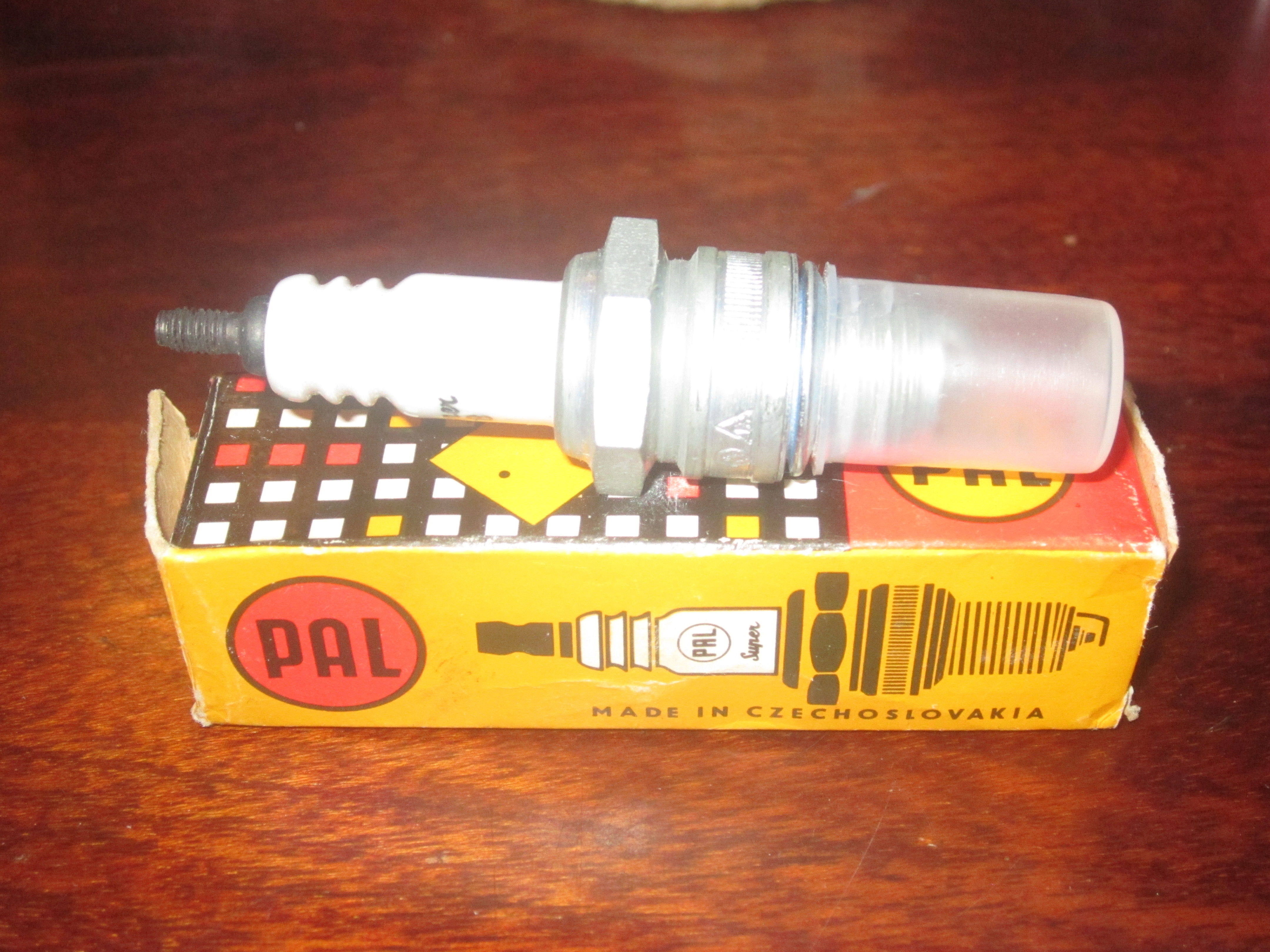

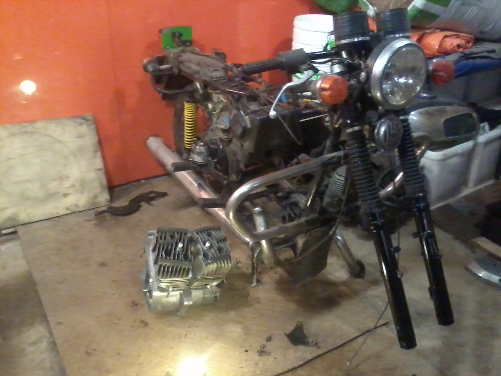

Юра Криков писал(а):Таа пипец... Поршневых штук пять точно,плюсом подвеска,карбюраторы,сальники,прокладки всякие...Единственное - Всё хранилось в сырости(по любэ в сарае сырость была). ..Дома нашёл свечку нулячюю Чешскую(в упаковке). И типо прибор самодельный,для выставления зажигания(микрометр,со штырём и втулкой с резьбой,для вкручивания в цилиндр) и несколько шести вольтовых лампочек....
Дааа,поршневую как раз и надо мне сейчас :( ,12вольтовую правда,они разные с 6вольтовой.Не выкидывай барахлишко,может и заеду когда к тебе.На День Победы поеду опять в Брест,традицией уже становится у меня ;) ,обратно можно через Ярославль проехать будет.Если получится заехать горилки белорусской завезу тебе :) .

Заскакивай,очень буду рад!
Блииин,помню за свечами гоняли в Эстонию,В Москве когда их "выбрасывали" в магазе - ажиотаж был - мама не горюй...

Блин,непредвиденные расходы появились,коленвал перепрессовывать надо или другой ставить :( ,в очередной раз убеждаюсь в том что при покупке любой бэушной техники,тем более не на ходу,нужно быть готовым к любым неожиданностям,я в принципе был готов,поршневую сразу надо было новую,знал про это,мотор уже разобрал хотя еще и до дома не доехал,у братана сейчас в Воронежской области,сделаю сразу же мотор.
Ничего,все что ни делается все к лучшему,зато точно будет хороший коленвал и хорошая поршневая!

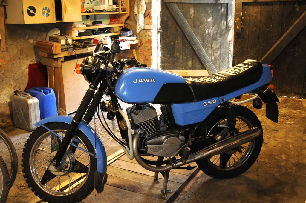

Сообщение бракодел » 06 апр 2017, 01:03

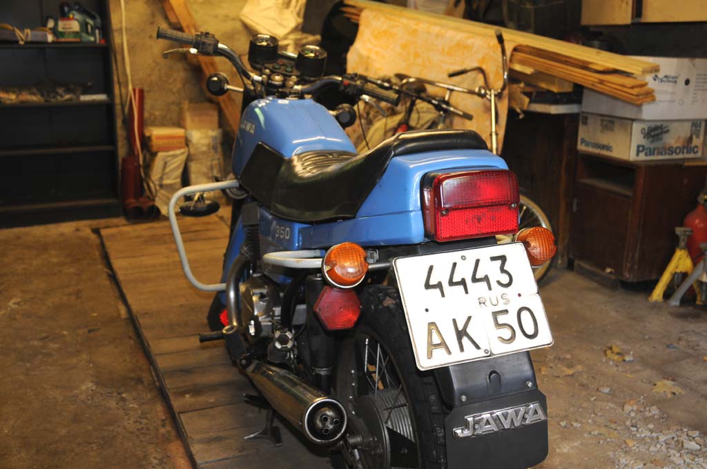

Моя 350 634 01 75года Осталась только фотка и техпаспорт . Обратите внимание на фару от старушки.
Музей техники Красногорск

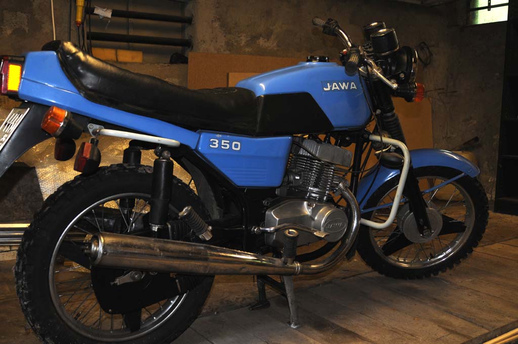

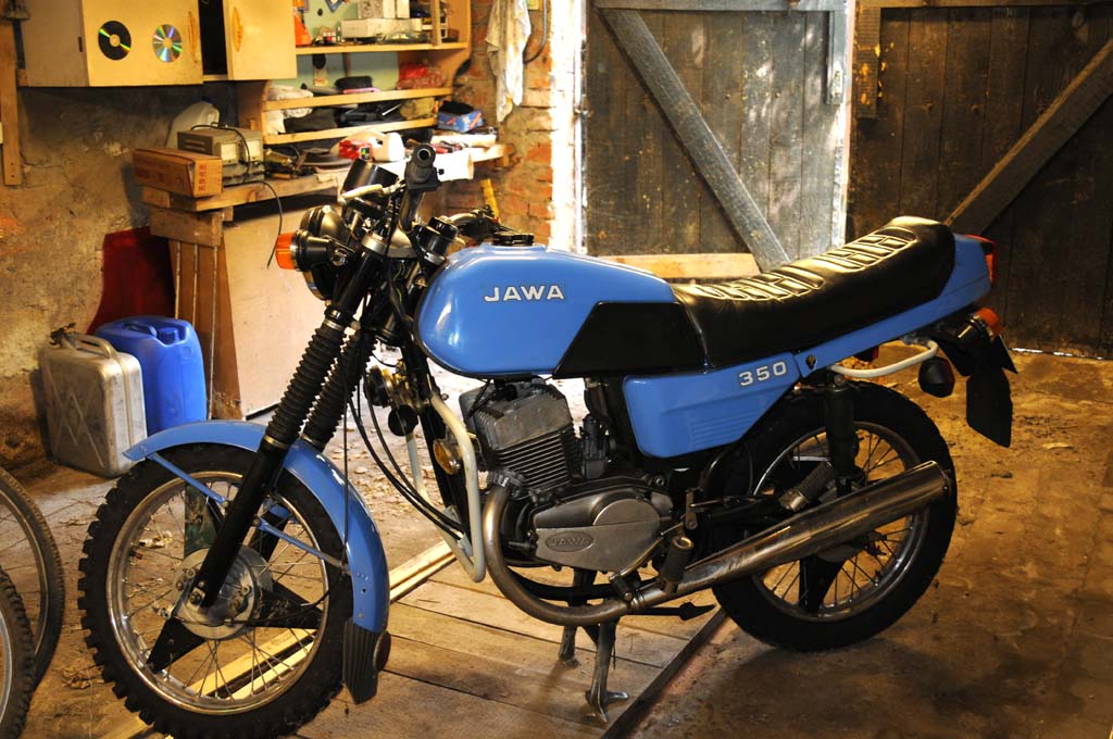

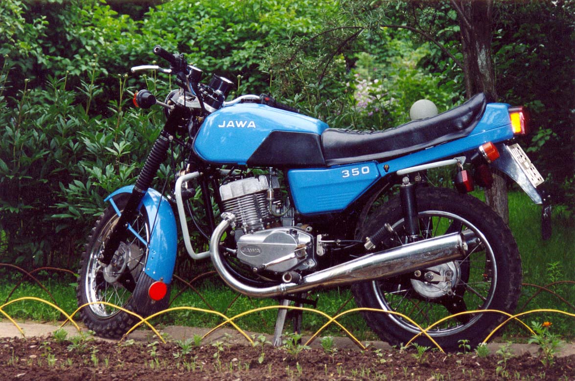

Сообщение figarevich » 14 апр 2017, 01:19
Моя красавица 89 года рождения :)

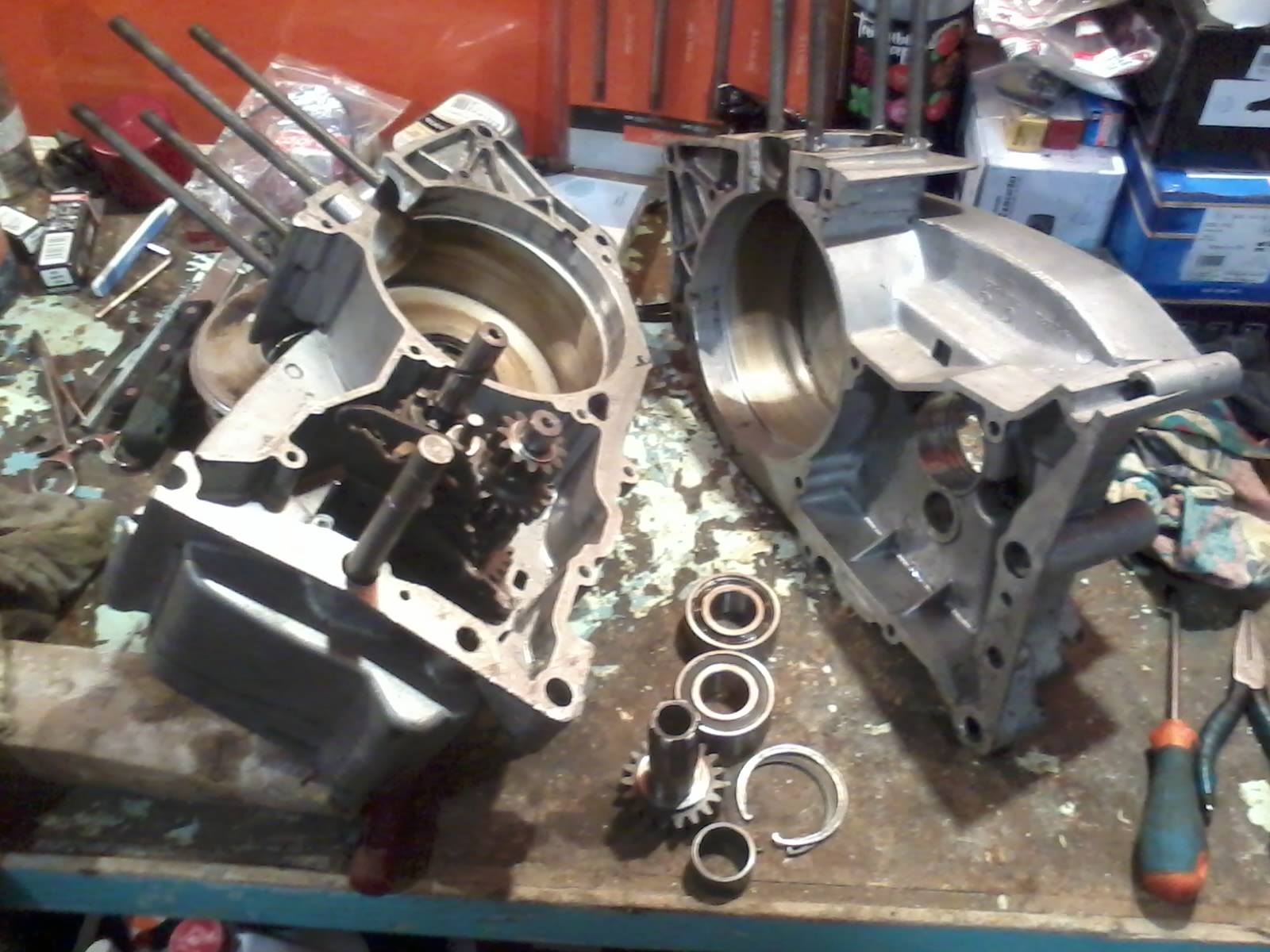

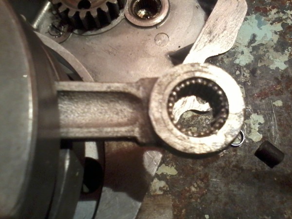

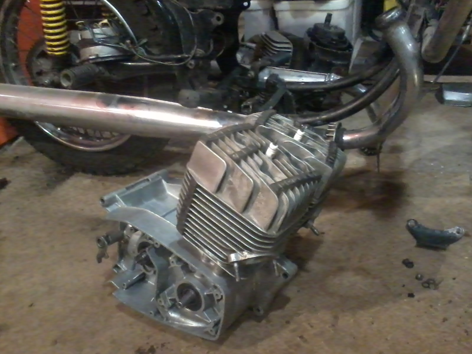

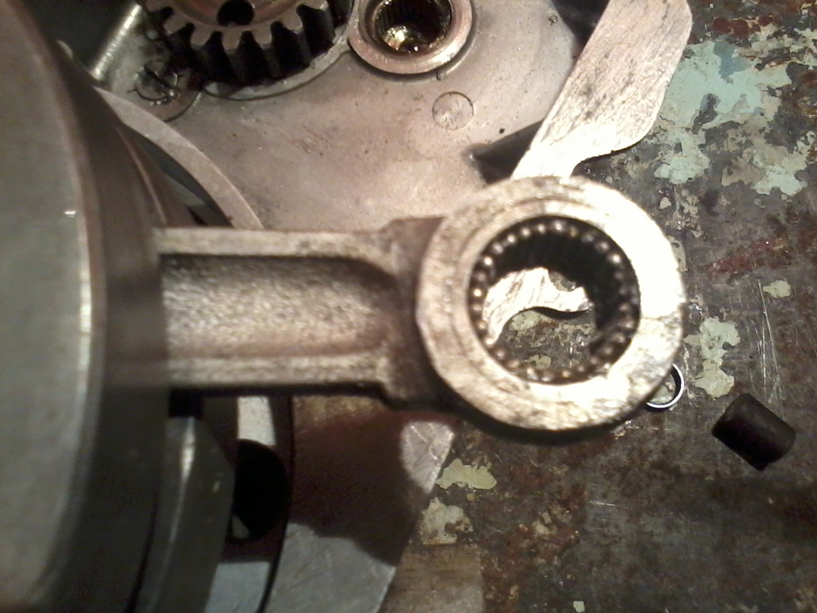

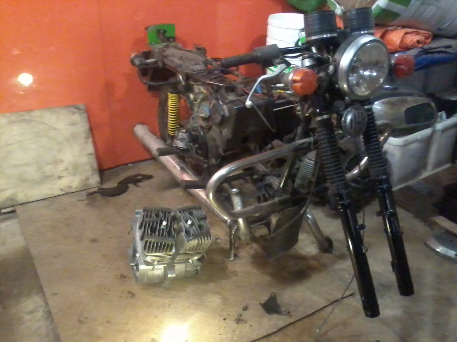

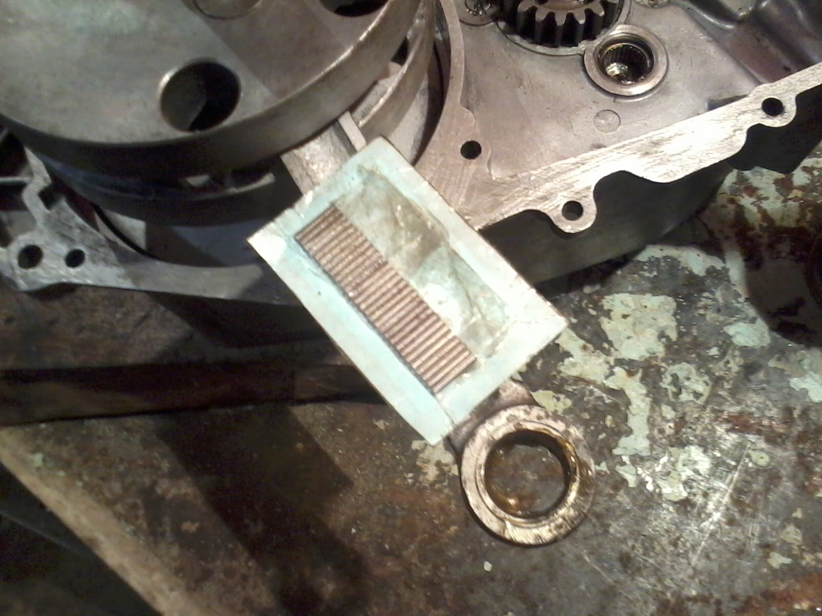

Мотор пока выглядит так, коробку собрал.

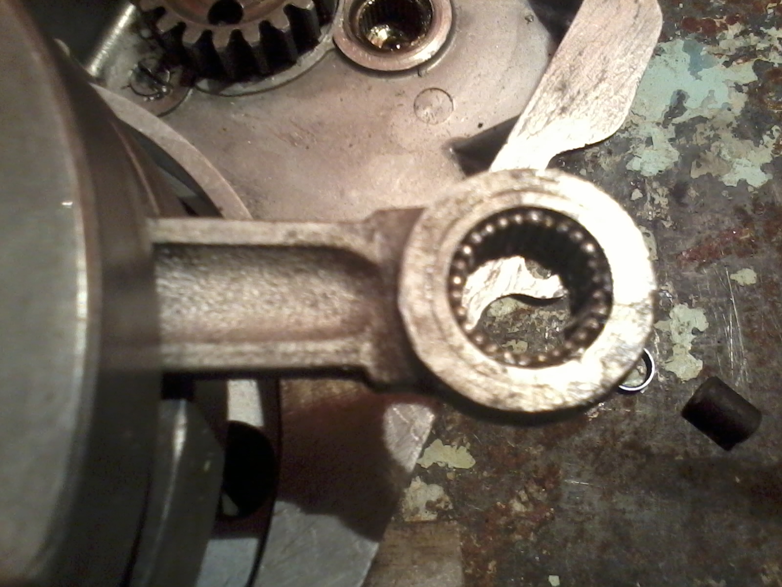

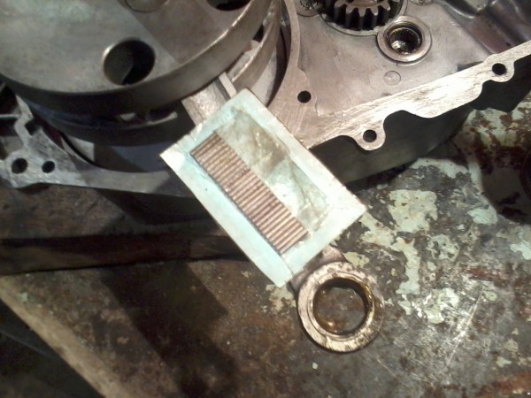

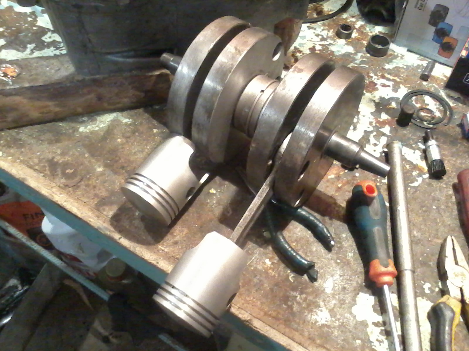

Игольчатый подшипник верхней головки шатуна.

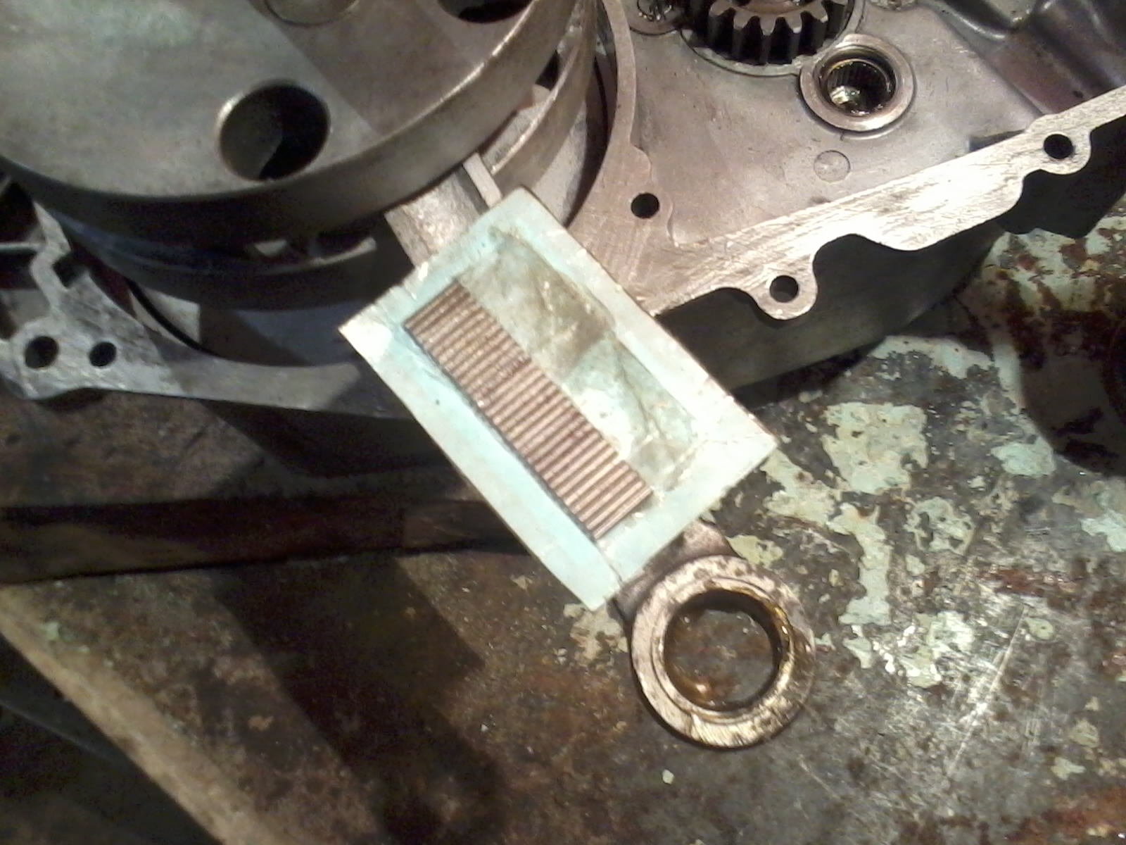

Ролики подшипника на месте, сейчас нужно будет установить проставочные кольца по бокам и зарядить поршень.
Поршня на месте.Муторная работа их собирать, сказать что сложно это ничего не сказать.
Коленвал бэушный, в отличном состоянии, поршня новые, кольца новые, цилиндры проточены.В коробке заменил промежуточный вал, опора правого подшипника была не айс.Все подшипники новые, все сальники новые.

Сообщение Юра Криков » 15 апр 2017, 10:21
Игорь1812 писал(а):Поршня на месте.Муторная работа их собирать, сказать что сложно это ничего не сказать.
Я подшибники ставил с оправкой,сделанной из старого пальца.
Игорь1812 писал(а):Коленвал бэушный, в отличном состоянии, поршня новые, кольца новые, цилиндры проточены.В коробке заменил промежуточный вал, опора правого подшипника была не айс.Все подшипники новые, все сальники новые

Сообщение Игорь1812 » 15 апр 2017, 17:40
А что,ща всё это можно легко найти?
Я тоже ставил с оправкой, без нее не собрать, так-то ничего сложного,для меня во всяком случае, эт я цену себе набиваю ;) . Только оправку я сделал из резинового шланга, подобрал точно по диаметру и немного на конус концы сделал, она легче выталкивается из бобышек поршня, пальцы ж там туго сидят и отправка из старого пальца тоже будет туго идти.
А запчасти все можно найти,если захотеть,бэушные продают,мотики по запчастям распродают,я промежуточный вал купил тоже бэушный хороший, все остальное нашел по наличию в Воронеже, цилиндры свои там же проточил,в Перми думаю новые запчасти на Яву только на заказ были бы.

Сообщение Юра Криков » 15 апр 2017, 22:13
Игорь1812 писал(а):пальцы ж там туго сидят и отправка из старого пальца тоже будет туго идти.
Дык надо снять пару соток и оправка будет вылетать как пуля :) А про шланг ты нормал придумал(из него можно сделать оправку в полевых условиях).

Сообщение Игорь1812 » 16 апр 2017, 18:25
Так чтобы снять пару соток надо куда-то нести или везти палец в токарку, токаря уговаривать а шланг вот он, рядом :) !Я ещё на поролоновой оправке собирал, засовываешь кусочек поролона в верхнюю головку шатуна, потом собираешь ролики на место, ставишь ограничительные колечки, обрезаешь лезвием торчащий лишний поролон и ставишь поршень на место,для того чтобы поставить поршня таким способом вообще ничего искать и подбирать не надо!Но на поролон не особо удобно центровать всю конструкцию из-за того что он мягкий.
Мотор готов, можно ставить на место.

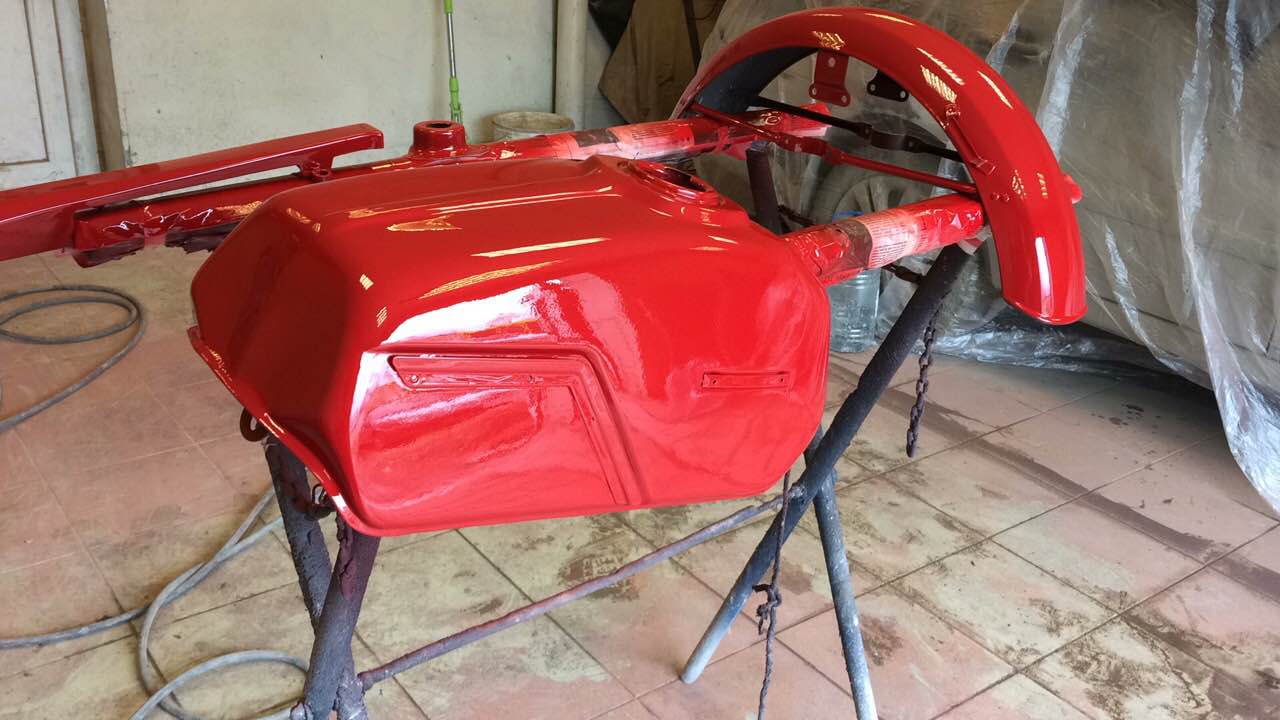

Сообщение Игорь1812 » 07 май 2017, 04:57
Покрасили!Блин, а я в Беларусь вчера утром уехал (((, собирать надо.
